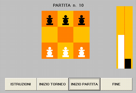

Chi volesse cimentarsi con l'esapedone, può scaricare il programma ESAP.exe, dopo però essere certo che risulti istallato nel file System di Windows, l'interprete di VisualBasic3 (VBRUN300.DLL)
Le modalitài del gioco sono ottenibili col tasto ISTRUZIONI.
Il gioco viene avviato col tasto INIZIO TORNEO e proseguito per le successive partite col tasto INIZIO PARTITA.
(l'INIZIO TORNEO azzera l'addestramento del calcolatore, riportandolo alla sola conoscenza delle regole di gioco)
Nella figura è rappresentata una tipica situazione dopo le prime 10 partite: il bianco è avvantaggiato dall' inesperienza del calcolatore (ma non è detto che riesca a vincere il torneo!)
Si lascia ovviamente al giocatore scoprire quale strategia gli consente di superare un calcolatore che "impara" molto rapidamente.
