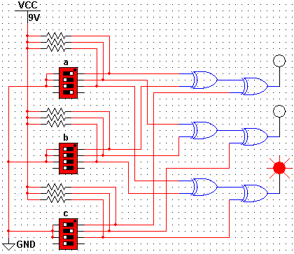

L' XOR
La somma-NIM è facilmente realizzabile con gli elementi logici noti come XOR e corrispondenti all'operazione di OR esclusivo (eXclusive OR), nella quale viene azzerata l'uscita nel caso di presenza contemporanea dei 2 ingressi. Gli integrati possono essere ad es. del tipo CMOS4070 (quad XOR gates).
Con un simulatore di circuiti (ad es. Multisim) è facile verificare le combinazioni vincenti. Ecco la simulazione del caso della prima tabella, in cui il numero di pezzi nelle rispettive pile a,b,c,
vengono codificati in codici binari con dip-switches e "sommati" da XOR. I 3 segnalatori d'uscita indicano, se accesi, ii numero di pezzi da togliere (con la verifica detta) oppure, se tutti spenti, la combinazione vincente.
E' evidente che su queste basi, mettendo contatori al posto dei selettori e file di LED per indicare gli oggetti, potrebbe essere impostato un progetto di giocatore in logica cablata.
(Ecco un'idea per i molti studenti che cercano argomenti insoliti per le "tesine" di fine anno!).

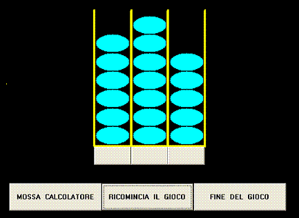

L'implementazione al computer
E' tuttavia molto più semplice fare un programma per calcolatore che, come nell'esempio iniziale, sia praticamente imbattibile da chi non conosce (o non applica correttamente) le regole esposte.
Segnalo che un programma del genere è anche illustrato in Wikipedia (pure se giocato al contrario, cioè perdente chi prende l'ultimo oggetto).
Diversi anni fa ci ho provato anch'io, programmando in VisualBasic3, ed ecco il risultato:
Gli oggetti possono essere tolti uno ad uno, clickando con il mouse sulla base delle singole pile, dopodiché deve essere richiesta la mossa del calcolatore. (chi fosse interessato ad utilizzarlo, può richiederlo al mio indirizzo e-mail nel Sito, ma avverto che è necessario installare anche il programma interprete di VisualBasic3).
