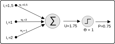

Ogni neurone è costituito da più ingressi e un'uscita, come in Figura 2:
.Per ogni neurone viene calcolato un valore di attivazione, calcolato come:

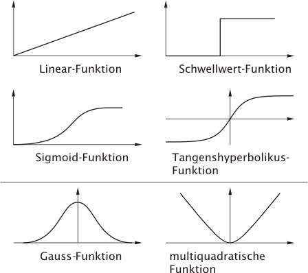

con n pari al numero di ingressi. Il valore di attivazione è dato in ingresso a una funzione di attivazione.Esistono diverse funzioni di attivazione (Figura 3):
Il risultato della funzione di attivazione è ingresso per i neuroni dello strato successivo.

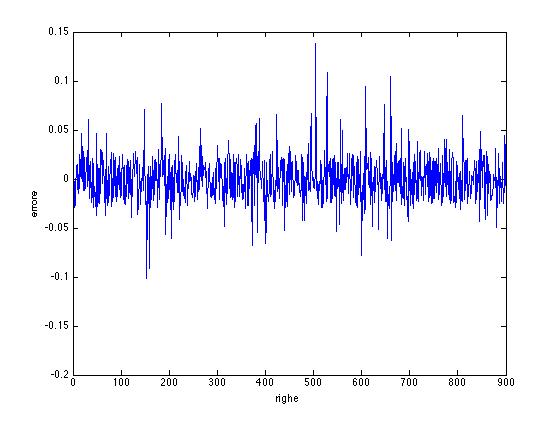

%Fase di learning inlearn=dati_learning(:,1:2)'; outlearn=dati_learning(:,3)'; nnetwork=train(nnetwork,inlearn,outlearn); simlearn=sim(nnetwork,inlearn); errore1=simlearn-outlearn; plot(errore1);

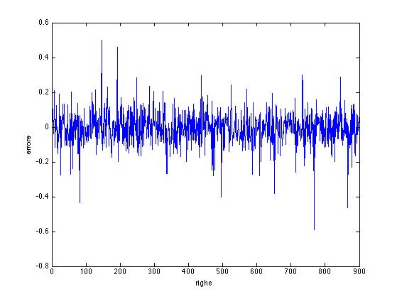

%Fase di test intest=dati_test(:,1:2)'; outtest=dati_test(:,3)'; simtest=sim(nnetwork,intest); errore2=simtest-outtest; figure plot(errore2);
Questi sono i grafici dell'errore:
Simulazione con i dati di learning: Simulazione con i dati di test:L'errore è un po' alto, solitamente è accettabile un errore intorno a 10 − 4.Si può tentare di diminuire l'errore aumentando il numero di neuroni nello strato nascosto, aumentando il numero di epoche o aumentando il numero di dati per il learning.
