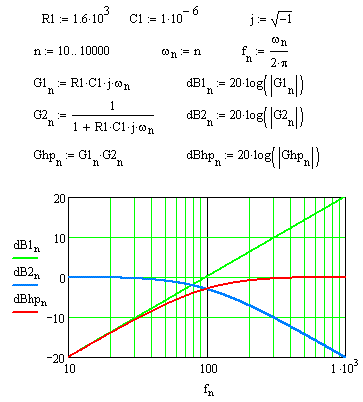

Possiamo vedere questa come la composizione di 2 funzioni elementari: un differenziale puro
, ed una costante di tempo
, e far calcolare ad un programma matematico (qui MathCad) l'andamento del diagramma di Bode (sostituendo jω ad s ):
La traccia rossa è la composizione delle 2 funzioni elementari, cioè il comportamento del filtro passa-alto che, come si vede, "attenua" tutte le frequenze < 100Hz.

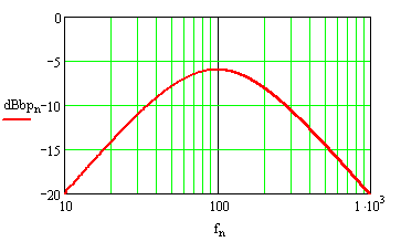

Il filtro passa-banda
Viene ora naturale pensare che mettendo i 2 filtri uno di seguito all'altro si possa ottenere un filtro passa-banda a 100Hz, sommando quindi semplicemente nel diagramma di Bode il comportamento dei 2 circuiti.
Cioè ottenere questo:
(la scala dB è stata ingrandita per vedere in dettaglio il guadagno a 100Hz che risulta Gbp=-6dB.

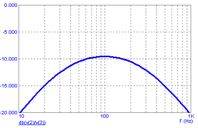

Il problema da cui siamo partiti è che se si prova a tracciare il diagramma di Bode del circuito con un simulatore (MicroCap), si ottiene questo:
che mostra nettamente un "guadagno" a 100Hz di ca. -9dB.
La differenza non è trascurabile: nel primo caso si ha
nel secondo
La domanda posta era proprio: perché questa differenza?
Rileggiamo ora la risposta data nel Forum:
Il fatto di considerare il circuito come composta da 2 filtri indipendenti è un'approssimazione comoda, ma che non corrisponde all'analisi circuitale che, se fatta in modo rigoroso, dovrebbe considerare il filtro passa-basso come "carico" del primo, cioè del passa-alto.
E' evidente che R2C2 risultano in "parallelo" ad R1, quindi "squilibrano" il primo filtro.
Ecco allora la soluzione:
Per ottenere quindi l'indipendenza dei filtri, dovrebbe essere interposto un operazionale "inseguitore" (amplificatore non invertente, a guadagno unitario), cioè "disaccoppiare" fra loro i 2 circuiti.
cioè così:
La simulazione dimostra infatti in questo caso un andamento perfettamente coincidente con il calcolo precedente,
