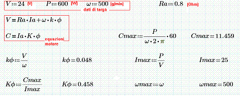

I dati principali che caratterizzano un motore sono i cosiddetti dati di targa, e cioè la tensione nominale V, in volt, la potenza nominale P, in watt, e la velocità di rotazione ω, in giri/min, che corrisponde a quella potenza.
Oltre a questi è importante la resistenza di armature Ra, non sempre nota, ma facilmente misurabile.
Con questi dati è possibile ricavare le prestazioni in base a semplici equazioni che definiscono le relazioni fra tensione applicata, velocità di rotazione e coppia sviluppata all'albero del motore.
Si nota in particolare che la tensione V applicata è bilanciata dalla caduta di tensione sull'armatura RaIa, e dalla forza controelettromotrice generata dalla rotazione, proporzionale ad ω ed al flusso Φ (a sua volta determinato dalla corrente di eccitazione).
La coppia generata C,in Nm, è invece proporzionale alla corrente di armatura oltreché al flusso.
I coefficienti di proporzionalità ed il flusso, possono essere stabiliti in particolari condizioni di funzionamento, sotto forma di termini, come indicato in figura.
Come Cmax si assume quella ricavata dalla potenza meccanica (uguagliata nell'ipotesi di perdite nulle
a quella elettrica), con la conversione della velocità in rad/s,anziché in g/min. Come velocità massima si assume per il momento quella nominale.

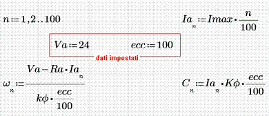

Stabiliti i parametri, si è ora in grado di ricavare le espressioni per il tracciamento delle cosiddette caratteristiche elettromeccaniche e meccaniche di quel motore.
Impostando i valori "attuali" di tensione applicata Va (in questo caso uguale alla nominale) e di eccitazione ecc (in % rispetto alla massima), si può far variare la corrente da 0 a Imax in 100 valori (indice n), per calcolare altrettanti valori di velocità di rotazione e di coppia.

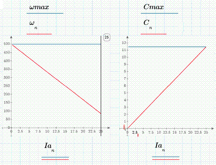

Le caratteristiche elettromeccaniche rappresentano infatti l'andamento rispettivamente della velocità di rotazione e della coppia, in funziona della corrente di armatura. Ed ecco il risultato:
In assenza di fenomeni di saturazione, le caratteristiche sono rettilinee, ma ovviamente variano al variare dei dati impostati.
I limiti di tali rette sono per la velocità ovviamente quella stabilita come massima e così rispettivamente quella della coppia, ma per quella della velocità occorre tener conto anche della corrente massima: infatti la corrente di spunto (a motore fermo) potrebbe raggiungere valori V/Ra inaccettabili. Vedremo in seguito come ovviare a questo.
Si può inoltre osservare che diminuendo l'eccitazione, cambiano le pendenze: quella di velocità aumenta, quella della coppia diminuisce, ma è ancor più interessante riunire i due diagrammi, ottenendo la coppia in funzione della velocità di rotazione.

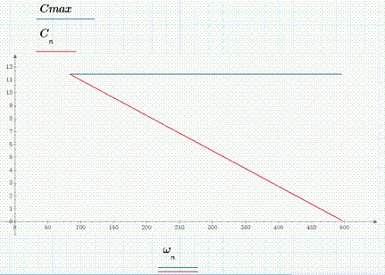

Ecco infatti la caratteristica meccanica con tensione nominale e piena eccitazione:
Tutto lo spazio compreso fra la retta e gli assi è il campo di funzionamento del motore. Diminuendo la tensione applicata, ma sempre a piena eccitazione, la retta si sposta parallelamente verso sinistra. Perciò ad una data tensione, un carico con data coppia resistente è trascinato ad una precisa velocità.
L'uso pratico di tale diagramma ci permette quindi di ricavare, data la coppia resistente di un certo carico accoppiato al motore, la velocità corrispondente.
NOTA; Nell'esempio, il valore di Ra è molto elevato per meglio mostrare le variazioni delle caratteristiche. Nella realtà un valore del genere comporterebbe perdite elevate, quindi un rendimento inaccettabile.

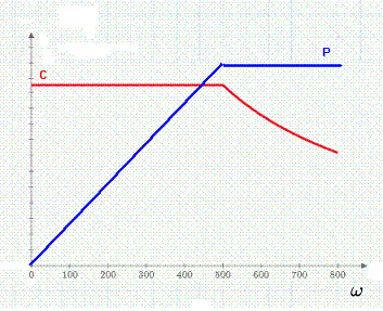

Abbiamo fin qui supposto fissa (al valore massimo) la corrente di eccitazione ed abbiamo finora fissato il limite di velocità al valore nominale, ma il motore può sopportare meccanicamente velocità superiori (ovviamente fino ad un certo punto: ricordiamo che senza carico e senza eccitazione il motore può "andare in fuga" e sfasciarsi).
C'è quindi un margine di velocità oltre quella nominale, che può essere raggiunta "deflussando" il motore. L'aumento di velocità è però ottenuto a scapito della coppia motrice che, riducendo l'eccitazione, diminuisce in conseguenza. Se il regolatore di velocità agisce sull'eccitazione si ha una regolazione a potenza costante.
Un grafico sintetizza meglio quanto detto. Ecco come con la regolazione si può modificare la caratteristica del motore: coppia (in rosso) costante e potenza (in blu) crescente con la velocità nel primo tratto (fino alla <velocità nominale, qui di 500g/min), oltre tale velocità coppia decrescente iperbolicamente e potenza costante
