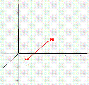

Dati allora due punti PA(xA,yA,zA) e PB(xB,yB,zB) è possibile rappresentare il segmento di retta che li unisce calcolando i parametri delle due che ne rappresentano la proiezione rispettivamente sul piano xy e xz.
La traccia rossa rappresenta il segmento, quelle blu le proiezioni con le rispettive espressioni.
Ecco la procedura in Mathcad Express:
Con la matrice H si hanno i riferimenti alle coordinate dei due punti per il calcolo dei coefficienti delle proiezioni, dopodiché si scrivono le espressioni delle rette corrispondenti per ottenere infine i valori di X e Z per la rappresentazione assonometrica, che risulta questa:

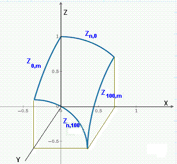

Consideriamo una sfera unitaria, cioè di equazione x2 + y2 + z2 = 1,e rappresentiamone la sezione che ha per base il piano xy ed è delimitata a

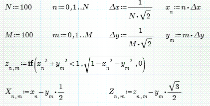

Il procedimento in Mathcad express è il seguente:
Si suddividono i tratti x e y rispettivamente in N ed M parti e si calcola il valore di z in ciascuno.
Si ricavano infine le coordinate di X e Z per la rappresentazione assonometrica.
Il tracciamento delle singole sezioni è ottenuto dagli indici dati a queste matrici di dati (ovviamente per ogni curva con i medesimi indici di Z e di X). Ed ecco il risultato col tracciamento delle sezioni estreme:

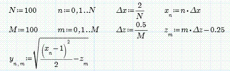

Ecco infatti la procedura in Mathcad Express per questo tipo di rappresentazione. L'esempio si riferisce ad una superficie del tipo chiamato "a sella", con espressione
Come si vede, fissati gli intervalli di x e z, viene calcolata la matrice yn,m che permette di ottenere le singole curve di y in funzione di z (fissato) e x, nel suo intervallo stabilito.
Nel grafico vengono tracciate le curve
, ecc.,
corrispondenti rispettivamente a z=-0.1, -0.05, 0, 0.05, 0.1 e 0.15.
