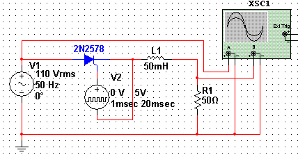

Oggi è possibile simulare direttamente il comportamento dell'SCR, ad es. utilizzando Multisim.
Scegliamo un tipico SCR, il 2N2578 (400V,25A) e riportiamo il circuito, osservandp le forme d'onda con un oscilloscopio virtuale (XSC1):

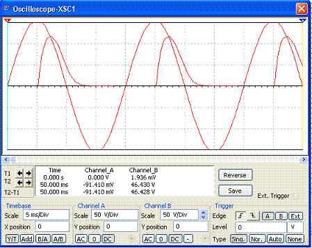

IL risultato è questo:
L'osservazione più importante è che l'SCR rimane in conduzione finché c'è il passaggio di corrente, quindi nel casi di carichi induttivi, questa rimane anche dopo che la tensione ha invertito la polarità. Ciò pone problemi nel caso si vogliano controllare entrambe le semionde di un'alimentazione monofase..

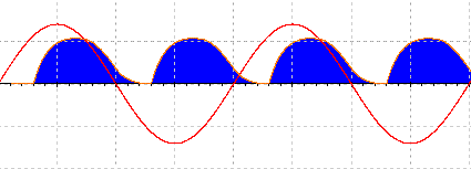

Una configurazione del genere è perciò consigliabile solo se il carico è puramente resistivo:

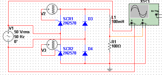

Con carichi resitivi-induttivi si utilizzano due principali configurazioni; la prima con ponte semicontrollato (2 SCR + 2 diodi), la seconda con ponte a 4 SCR. Vediamo la differenza di comportamento, iniziando dalla prima configurazione.
Con la simulazione è infatti possibile scindere la parte resistiva e quella induttiva, e vedere nel dettaglio il funzionamento degli SCR.

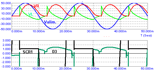

Ecco la simulazione in MicroCap di un analogo circuito, in cui oltre alla tensione di alimentazione (in blu) e la tensione ai capi della parte resistiva (in rosso), viene rappresentata la tensione ai capi della parte induttiva (in verde): si vede una prima parte (positiva) in cui l'energia viene accumulata nell'induttore ed una seconda (negativa) in cui questa energia viene ceduta.
Particolarmente interessante è l'andamento dopo il passaggio per lo zero della tensione di alimentazione: abbiamo visto che il residuo di energia induttiva manteneva in conduzione l'SCR, mentre in questa configurazione la corrente trova una più facile via attraverso il corrispondente diodo. Si veda infatti
la parte inferiore della figura col grafico (ingrandito attorno allo zero) delle tensioni ai capi rispettivamente di SCR1 e di D3: al passaggio per lo zero l'SCR1 smette di condurre, sostituito da D3.

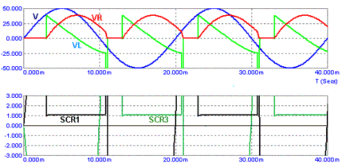

Una simulazione in MicroCap, analoga a quanto visto prima per la configurazione a raddrizzatore, mostra la differenza:
Si vede nettamente che l'SCR in conduzione rimane tale anche dopo l'inversione della tensione ai suoi capi. Questo comporta due fatti importanti: che l'energia viene recuperata nella rete di alimentazione e che l'esaurimento della carica magnetica avviene più rapidamente rispetto al caso del raddrizzatore.Il recupero di energia è particolarmente importante nel caso di controllo di motori in fase di frenatura.
