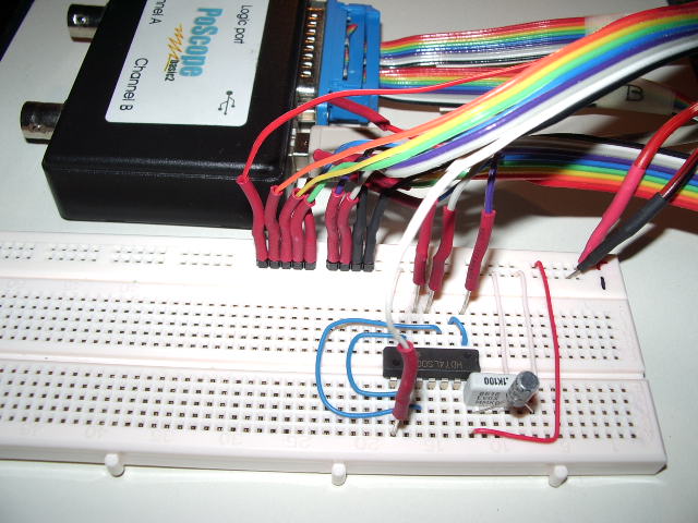

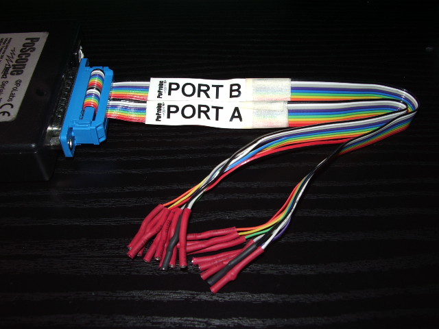

Riporto una foto del PoScope per evidenziarne i connettori utilizzati per l'input/output:
Notiamo la presenza di 2 canali A e B con 9 cavetti ognuno: 8 di segnale ed 1 di massa. Il canale A viene usato per la rilevazione delle uscite mentre il canale B è usato per generare gli ingressi. Per innestare le boccole sulla BreadBoard occorrono degli spinotti oppure degli spezzoni di filo rigido:
Allora sperimentiamo il Logic Analyzer sulla BreadBoard di test descritta nel secondo articolo con lo scopo di generare tutti gli 8 ingressi possibili e controllare a video lo stato dell'uscita. Applichiamo i primi 3 cavetti del canale B sugli ingressi ed il primo cavetto del canale A sull'uscita come mostrato di seguito:

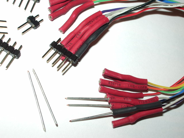

I restanti cavetti del canale B non utilizzati li possiamo lasciare sconnessi, mentre conviene porre a massa quelli che avanzano del canale A per evitare false tracce sul video. Prima di dare corrente alla BreadBoard, prepariamo il generatore di segnale del PoScope: connettiamo il Poscope al PC con l'apposito cavo USB e lanciamo il suo software che apparirà così:

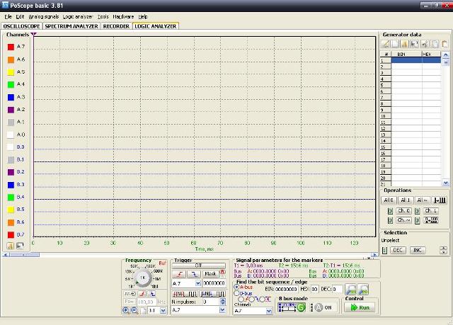

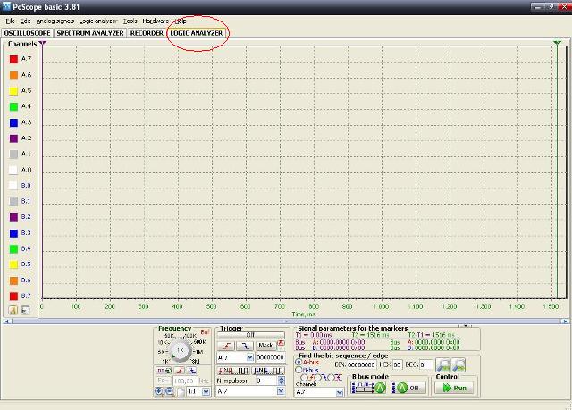

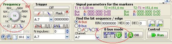

Dove abbiamo selezionato la quarta funzione disponibile, appunto Logic Analyzer:
In basso, al centro, vi è il pulsante di selezione del canale B impostato per default come ingresso, selezioniamolo come generatore ed impostiamo la frequenza su 1 kHz come qui evidenziato:
A questo punto apparirà la finestra del generatore a destra:

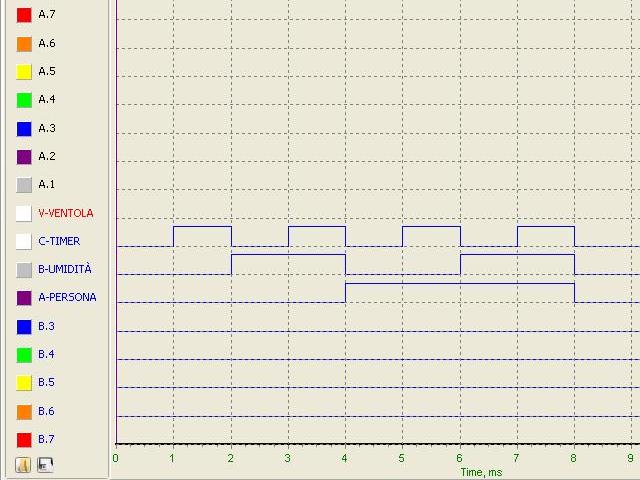

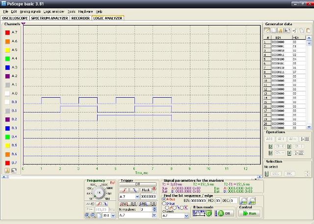

Dove possiamo inserire i valori che il generatore emetterà in sequenza, nel nostro caso da 0 a 7:

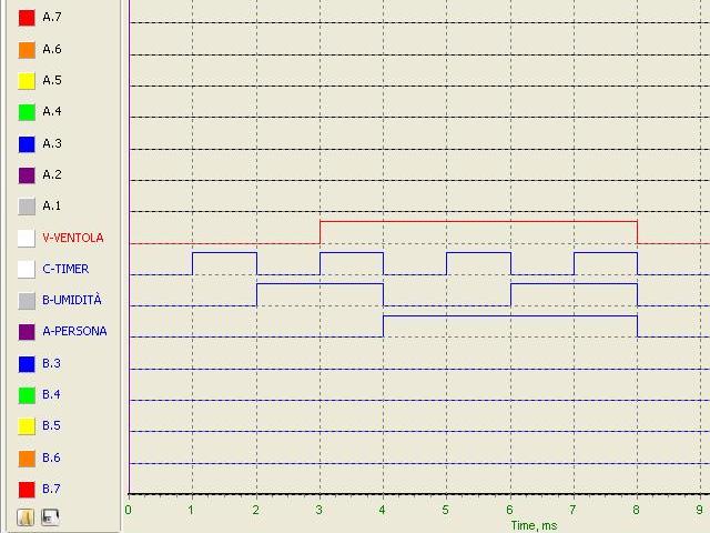

Ecco che sulla schermata appaiono i 3 segnali su B0, B1 e B2 in blu:
Per comodità possiamo ridenominare gli anonimi B0,1 e 2 in base alle nostre esigenze dove, ricordiamo, i tre ingressi erano A (presenza di una persona), B (sensore umidità) e C (timer). Invece l'uscita, dove abbiamo posto il cavetto A0, rappresenta la Ventola:
Bene! Ci Siamo! Tutto è pronto, diamo corrente alla basetta e pigiamo il pulsante RUN:
Appare, in rosso, la traccia dell'uscita esattamente come previsto.

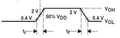

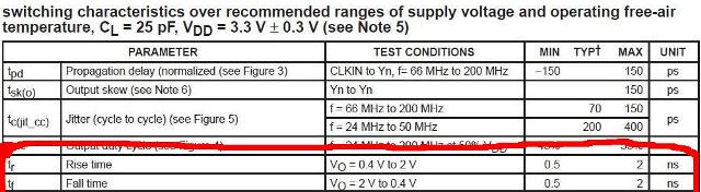

- 1 - il salto da 0 a 5 V e viceversa da 5 a 0 non potrà essere istantaneo, ma impiegherà almeno qualche frazione di nano secondo anche nei migliori generatori di clock; questa caratteristica viene specificata come tempo di salita e tempo di discesa, spesso citate nei datasheet con tr e tf e riferite a determinate soglie di tensione come nel seguente esempio di un generico generatore di clock a 3 V:
Sempre nel datasheet vi troviamo il range di valori tra i quali questi tempi di salita e discesa possono variare; in questo caso tra 0,5 e 2 nano secondi:

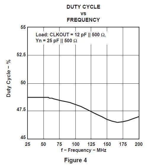

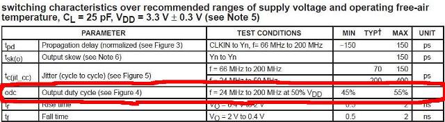

- 2 - i due semi periodi non saranno perfettamente identici e simmetrici, ma potranno variare anche considerevolmente; questa caratteristica viene specificata col termine Duty Cycle che rappresenta il rapporto, in percentuale, tra la durata del semi periodo con tensione a livello alto e l'intero periodo. Un Duty Cycle al 50% sarebbe perfettamente simmetrico. Per fortuna nella maggioranza dei casi una simmetria stretta non è necessaria e l'onda assume una forma rettangolare. Dal datasheet ricaviamo la variazione possibile del Duty Cycle in assoluto:
E qui la variazione del Duty Cycle in base alla frequenza di emissione del clock:

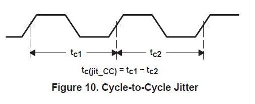

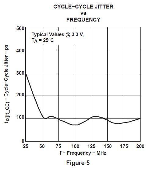

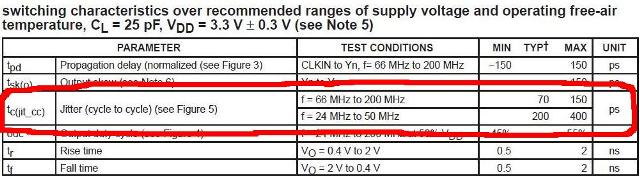

- 3 - non tutti i cicli si ripeteranno con lo stesso identico periodo, cioè non avranno tutti l'esatta durata del periodo nominale. Questo fenomeno viene specificato col termine Jitter col quale si misura la variazione dei singoli periodi col periodo medio. Tanto minore sarà la variazione del Jitter tanto più preciso sarà il segnale di clock. Il seguente schema mostra il Jitter appunto come differenza tra la durata di due generici periodi:
Qui le specifiche del Jitter in valori assoluti:
E qui la variazione del Jitter in base alla frequenza di emissione del clock:

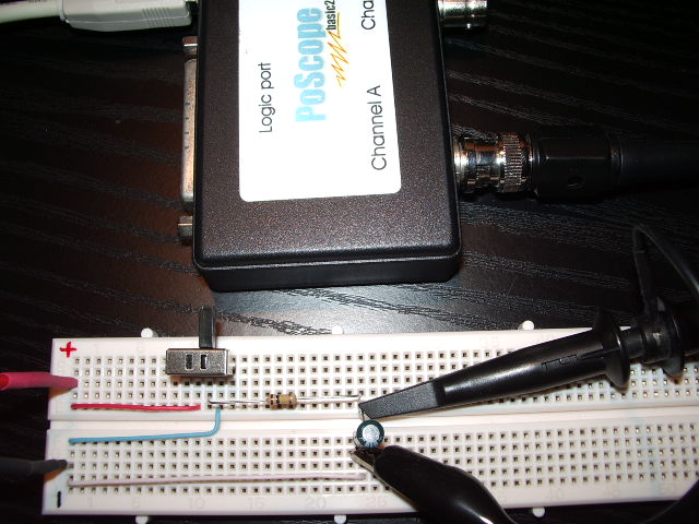

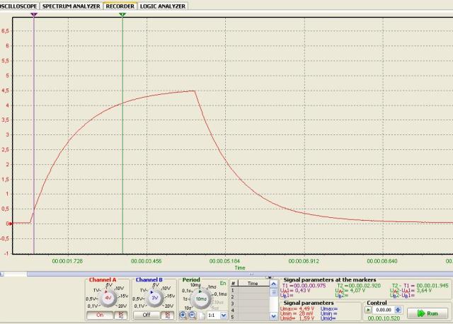

Il circuito RC con resistenza e condensatore collegati in serie ed alimentato in continua si presenta così:
Realizziamolo su BreadBoard scegliendo una R da 100 kΩ ed un C da 10 µF in modo da avere tempi di carica e scarica rilevabili col PoScope:
Colleghiamo l'oscilloscopio agli estremi del condensatore e vediamo che succede azionando il deviatore tra + e - per alimentare (5V) e, rispettivamente, scaricare il condensatore. Con la funzione RECORDER del PoScope e qualche tentativo per selezionare i migliori parametri di campionamento si riesce a rilevare l'andamento della tensione nelle due fasi:
Rileviamo che il condensatore si carica fino a 4,5 V anziché 5 a causa della presenza dell'oscilloscopio che, presumibilmente, ha una resistenza interna di 1 MΩ e quindi realizza un partitore di tensione a circa il 10% con la nostra R da 100 kΩ, ma questo non ci disturba: proseguiamo.
Posizioniamo i marker verticali 1 e 2 al 10% ed al 90% dei 4,5 V sulla curva di salita ed andiamo a leggere, nel riquadro in basso a destra Signal parameters at the markers, la differenza T2-T1 di quasi 2 secondi. Stessa procedura sulla curva di discesa e troviamo analogo tempo di scarica. Infatti la teoria ci dice che tale tempo di carica o scarica risulta circa 2,2 * R * C = 2,2 * 100.000 * 10/1000000 = 2,2 s. La differenza riscontrata è dovuta alle tolleranze sulla resistenza e sul condensatore che non saranno con precisione ne 100 kΩ ne, rispettivamente, 10 µF.

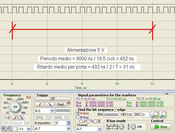

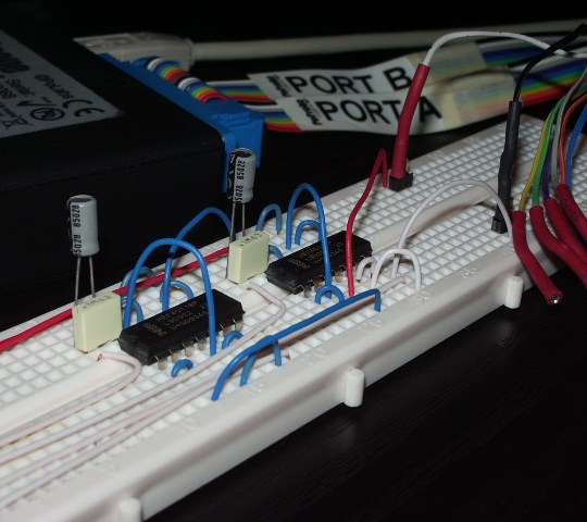

Non disponendo di porte NOT utilizzo le NAND, la sostanza non cambia! Ecco il circuito su BreadBoard con 2 CD4011:
Qui il test con alimentazione a 5 V:
Notiamo che il ritardo è inferiore a quanto ci si aspettasse, ma il DataSheet specifica bene che i dati ivi riportati si riferiscono ad un carico di 200 kΩ con capacità 50 pF, mentre il nostro unico carico è rappresentato dall'oscilloscopio stesso e quindi le condizioni son ben diverse. Quindi a 5 V con 7 porte riusciamo ad avere un clock di circa 1 / 430 ns = 2,3 MHz.

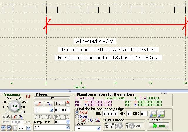

Vediamo che succede alimentando a 3 V:
Qui il ritardo aumenta, come previsto nel DataSheet al diminuire della tensione, ed otteniamo un clock da 1 / 1240 ns = 800 kHz. Proviamo pure ad aumentare la tensione fino a 15 V, ma i ritardi diminuiscono troppo ed il nostro PoScope non è più in grado di campionare correttamente.

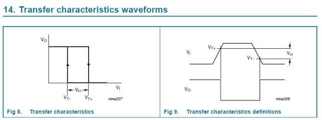

Qui si pone il problema di scegliere la porta NOT più adatta. Una normale porta NOT presenta lo svantaggio di mal tollerare ingressi a lenta variazione tipica delle fasi di carica e scarica del nostro circuito RC. Infatti qualunque tensione in ingresso compresa tra la VIL e la VIH determinano instabilità dell'uscita, insomma la porta non "capisce" se l'ingresso ha valore logico 0 o 1 e quindi non "sa" cosa produrre in uscita. Per ovviare all'analogo problema che si riscontrava in elettronica analogica, nel lontano 1934, l'allora studente Otto H. Schmitt inventò il dispositivo che ha preso il suo nome: Trigger di Schmitt. Le porte logiche che adottano tale dispositivo sono in grado di trasformare un segnale d'ingresso lento, come lo è appunto quello del nostro condensatore, in un segnale in uscita ben definito e privo di jitter. Questo grazie al fatto che hanno due soglie di tensioni in ingresso sulle quali scattano (trigger = grilletto, scatto, sgancio) invertendo l'uscita solo al superamento di tali soglie. Vediamo uno schema di tali soglie da un generico datasheet di una generica porta NOT Schmitt-Trigger:
Vediamo nella figura di destra che solo quando la tensione di ingresso VI supera la soglia VT+ o scende sotto la soglia VT- si ha l'inversione dell'uscita. La VI può essere lenta a piacere e può anche ballare tra le due soglie, ma l'uscita rimane stabile.
Bene! Fa proprio al nostro caso!

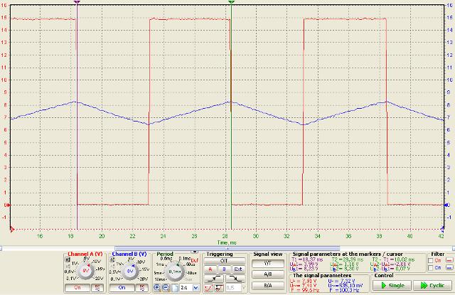

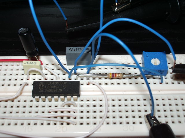

Allora non ci resta che sperimentare il circuito su BreadBoard. Dispongo di un CD40106 e questo uso:
Nel datasheet consigliano l'uso di resistori da 50 kΩ a 1 MΩ e condensatori da 100pF a 1µF per ottenere periodi da 2 µs a 0,4 s. Qui uso un C da 220 nF ed una R da 47 kΩ più un trimmer da 100 kΩ per fare un po' di prove. Analizziamo con l'oscilloscopio l'andamento delle due tensioni di ingresso e uscita della porta:
Ottimo! Funziona! In blu il segnale in ingresso (carica e scarica del condensatore) ed in rosso l'uscita della porta NOT. Ci si può sbizzarrire provando diverse R, C e tensioni di alimentazione da 3 a 18V. Per il calcolo del periodo T il datasheet riporta la seguente formula che è risultata abbastanza attendibile:
con:
- T - periodo
- Vp - soglia trigger positiva
- Vn - soglia trigger negativa
- Vdd - alimentazione
Nel nostro caso:
- Vdd = 15 V
- Vp = 8,3 V
- Vn = 6,5 V
- R = 47k la R fissa + 44k del trimmer = 91k
- C = 220 nF
calcoliamo T:
che corrisponde abbastanza ai circa 10 ms riscontrati.
