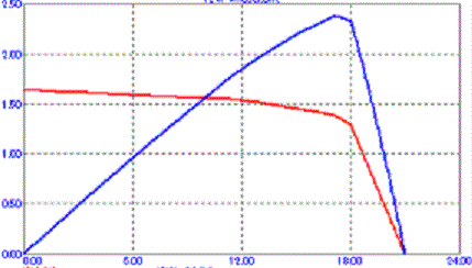

Il programma di simulazione Microcap mette a disposizione generatori dipendenti con caratteristica definibile a punti. In particolare si utilizza un generatore di tensione dipendente da una serie di valori di corrente che riproduce l'andamento di un pannello FV (Component/Analog Primitives/Functions Sources/NTVofI).
Considerando ad esempio un pannello da 24Wp a 17V, la caratteristica tensione/corrente è:
In ascissa la tensione d'uscita (V) del pannello, traccia rossa la corrente (A) e quella blu la potenza generata (x10W). Come si vede, la massima potenza è ottenuta con tensione fra 16 e 18V.

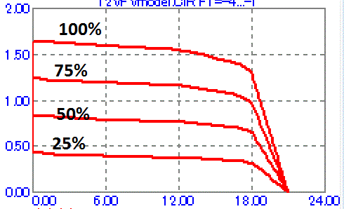

Dovrebbe essere evidente che con un montaggio fisso, non si ottiene mai in pratica il funzionamento massimo, quindi bisogna tener conto dell'effettiva percentuale di irraggiamento ricevuta dal pannello.

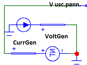

Con un generatore di corrente dipendente (Component/Analog Primitives/Depended Sources/IofI) in aggiunta a quello di tensione prima citato, è possibile tener conto di questa percentuale- Ecco la struttura del modello:
La corrente uscente da VoltGen passa nel sensore di corrente di CurrGen che a sua volta agisce sul sensore di corrente di VoltGen.
Il coefficiente di dipendenza di CurrGen è
e il risultato è questo:

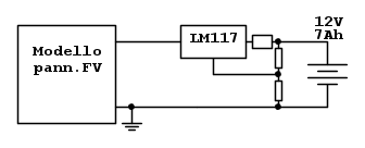

Carica di una batteria
E' l'utilizzo più diffuso per piccoli pannelli, spesso senza alcuna verifica tecnica di compatibilità.
Alimentare una batteria direttamente dal pannello (pur con un diodo di blocco in serie) è sconsigliabile poiché una volta carica, la batteria potrebbe essere sottoposta a sovratensioni.
Per batterie con correnti di carica inferiori a 1A, semplici integrati come LM117, sono sufficienti a risolvere il problema e una verifica con il modello può confermarlo.
L'LM117 svolge dunque due funzioni: limita la tensione applicata alla batteria anche se quella del pannello va oltre i limiti ammessi e limita inoltre la corrente di carica.
Il simulatore mostra infatti nel caso specifico che senza limitazione, con irraggiamenti superiori al 70% si supererebbe 1A, cioè il valore massimo consigliato per quel tipo di batteria.
