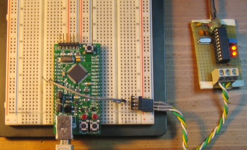

Per la mia sperimentazione ho utilizzato il convertitore USB-seriale che ho descritto in questo articolo collegato secondo questo schema elettrico:
Come si può vedere il circuito è di una semplicità disarmante. Il PIERIN lo alimento dalla sua presa USB ed il convertitore montato su una basetta è già alimentato di suo sempre tramite USB. La foto rende ancora meglio l' idea della semplicità
A destra c'è il convertitore montato sul suo basettino e, inserito fra due breadboard, c'è la scheda di sviluppo.
Nota: preferisco utilizzare due breadboard affiancate (ed incastrate fra loro) per avere bene disponibili i collegamenti della scheda di sviluppo e due file su cui disporre gli eventuali circuiti integrati per le sperimentazioni. Queste breadboards costano poco e due affiancate danno tanta libertà e possibilità di collegamenti.

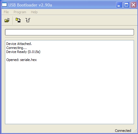

Usiamo il bootloader
Una volta compilato tutto il programma con target RELEASE si ottiene un file .hex che si può caricare con il bootloader dentro la scheda. Verificare che sia definito il simbolo
#define USE_HID_BOOTLOADER
contenuto nel file configurazione.h altrimenti il programma non funzionerà.
Nota: In C non è per forza necessario assegnare un valore ad un simbolo quando lo si definisce, lo si può definire e basta. I simboli semplicemente definiti (anche senza valore) servono per le compilazioni condizionate e sono utilizzati dalle direttive #ifdef (controlla se il simbolo esiste) e #ifndef (controlla se il simbolo non esiste). Molte volte queste direttive sono sufficienti per le compilazioni condizionate.
Lanciamo quindi il bootloader che rileverà la presenza della scheda. Se non la rileva premere il tasto di RESET sulla scheda del PIERIN. Comparirà la seguente schermata.
Premendo il simbolo della cartella o selezionando "File->Import Firmware Image" si seleziona il file .hex della cartella Output del progetto (nel mio caso l' ho chiamato "seriale"). La schermata diventerà
Per programmare il micro sarà sufficiente selezionare "Program->Erase/Program/verify Device" e partirà la programmazione. Al termine la schermata sarà questa

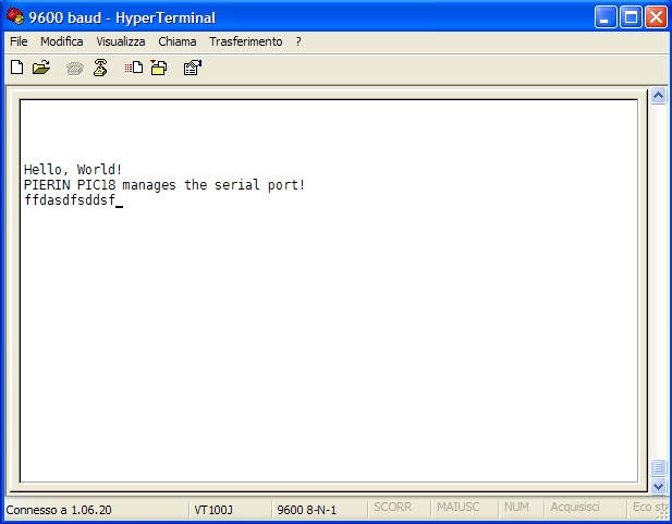

Fuoco alle polveri!
Per far partire il programma dobbiamo:
- Scollegare la presa USB oppure rimuovere il Jumper JP1
- Aprire il programma di terminale, selezionare la porta come 9600 baud, non parity, 8 bit, 1 stop no handshake e connettere
- Ricollegare il cavo USB o reinserire il jumper JP1
Il risultato sarà questo
L' ultima riga visualizzata (quella piena di asdf e caratteri in libertà) è stata fatta dal sottoscritto pacioccando sulla tastiera per provare la funzione di echo.
