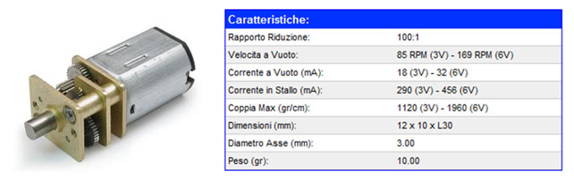

I motori da scegliere devono avere una coppia motrice tale da muovere la massa del robot (contenuta in 3Kg massimi) ed un numero di giri al minuto tale da far muovere il robot alla velocità desiderata (almeno 0,1m/s).
Per il lavoro effettuato forse è un po’ esagerato ricorrere a calcoli matematici per il dimensionamento dei motori del robot (anche perché si deve muovere in un ambiente casalingo ed il peso e la velocità desiderata sono tali da permetterel’impiego di un motorino DC qualsiasi), però, visto che in svariati forum sono molte le richieste di questi calcoli, li metterò per completezza (anche per vedere se i ragionamenti che ho fatto sono corretti).
Fissando un’accelerazione alla partenza di
, la coppia motrice necessaria al moto sarà:
Con m = massa del robot; a = accelerazione del robot; r = raggio delle ruote
Siccome le ruote a disposizione presentano un raggio di
Per un dimensionamento più accurato, soprattutto nel caso in cui il robot abbia un peso rilevante e debba muoversi all’esterno, sarebbe necessario tenere conto pure dell’azione dissipativa dovuta all’attrito volvente. Questo tipo di attrito si manifesta quando un corpo sferico rotola senza strisciare su di una superficie. La resistenza opposta al moto rotativo è dovuta al fatto che, in corrispondenza della zona di contatto, i corpi si deformano in modo non perfettamente elastico. Ciò ha ripercussioni sulla distribuzione delle pressioni sulla ruota che non sono più simmetriche rispetto al punto di contatto: si vengono quindi ad instaurare delle forze di pressione di diversa intensità che tendono a riequilibrare il peso a discapito del rallentamento del moto.
Lo squilibrio tra le 2 forze di reazione vincolare viene espresso mediante una risultante N perpendicolare al suolo e opposta alla forza peso. In caso di corpo non deformabile questa forza dovrebbe passare per il punto di contatto.Invece, per via degli squilibri di pressione, questa forza si dispone anteriormente rispetto al centro della ruota di una distanza indicata con "b" che esprime il parametro di attrito volvente.
Per mantenere uniforme il moto rotativo è necessario quindi applicare una Forza uguale e opposta a quella dell’attrito pari a:
con μv = b/r detto coefficiente dell’attrito volvente: diminuisce all’aumentare del raggio della ruota.
Non trovando alcun parametro relativo al contatto tra neopropilene e marmo (tipico dell’ambiente casalingo), scelgo (esagerando) come parametro di attrito volvente quello tra pneumatico e asfalto, pari a 0.005.
La coppia motrice necessaria a muovere il robot dovrà quindi essere maggiore o uguale a:
C = Crobot + Catt = 0.0105Nm + 0.174Nm = 0.185Nm ↔
Essendoci 2 motori a muovere il robot, il peso si ripartirà abbastanza equamente fra di essi, quindi ogni motore dovrà avere una coppia motrice minima di
Volendo far muovere il robot ad una velocità media di 0.1m/s (6m/min), ogni motore dovrà avere un numero di giri pari a:
I motorini DC scelti sono i Sanyo Solarbotics che rispettano le specifiche imposte.Inoltre ingombrano pochissimo, sono leggerissimi, includono la riduzione meccanica e richiedono correnti e tensioni di lavoro inferiori rispetto ad altri modelli. Hanno anche un costo abbastanza contenuto.

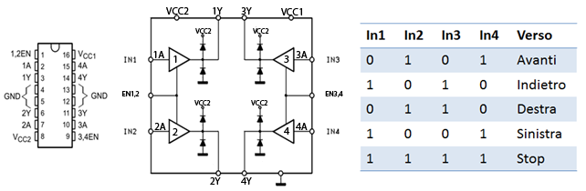

Driver di Potenza
Siccome il microcontrollore non è in grado di erogare una potenza adeguata al controllo dei motori (ogni pin digitale fornisce una tensione pari a VDDmicro (5V nel nostro caso) con corrente max erogabile di 25mA), è necessario ricorrere ad una qualche interfaccia adibita a tale compito. In particolare, per il controllo della potenza dei motori e del loro verso di rotazione è stato sfruttato l’integrato L293D. Esso è dotato di 4 buffer di potenza (degli half bridge) gestiti a coppie da 2 segnali di ENABLE/INHIBIT.
Tramite questo chip è possibile fornire una corrente media di 600mA ad ogni motore, con picchi massimi consentiti da 1.2 A.
Da notare che vi sono poi due ingressi di alimentazione: uno a "bassa potenza" (VCC1 - pin16) per la gestione della logica, ed uno ad "alta potenza" (VCC2 - pin8) per prelevare l'energia da fornire ai motori.
Per il controllo dei motori è stata usata la tecnica Sign-Magnitude PWM che prevede di controllare la potenza fornita ai motori mediante 2 segnali PWM applicati ai pin di ENABLE dell’integrato, mentre prevede la gestione del verso di rotazione mediante i 4 pin di input.
Riferendoci al buffer 1, quando IN1 (1A) è alto, l’uscita 1Y dipenderà dall’ENABLE:
- se l’EN1,2 è alto (VCC1), l’uscita del buffer sarà sempre alta (VCC2)
- se l’EN1,2 è basso (0V), l’uscita del buffer sarà bassa (0V).
Di conseguenza, un PWM a “bassa potenza” applicato sul pin di ENABLE verrà convertito dal driver L293D in un segnale PWM ad “alta potenza” contenuto nel range [0;VCC2]V.
Sfruttando 2 buffer per il controllo di un motore, si riesce ad ottenere un full-bridge completo con il quale è possibile gestire il verso di rotazione del robot.
Collegando per esempio il motore tra i 2 buffer gestiti dall’ EN1,2, se 1A è alto mentre 2A è basso, la corrente attraverso il motore scorrerà dal buffer_1 al buffer_2, facendo ruotare il motore in un verso.
Invertendo invece il valore degli ingressi, la corrente scorrerà dal buffer 2 al buffer 1, facendo ruotare il motore nel verso opposto. Tenendo ambi gli ingressi alti o bassi, la d.d.p. ai capi del motore sarà nulla, e quindi resterà fermo.

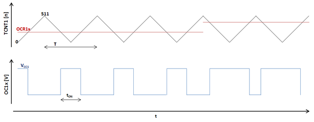

Per la gestione della velocità invece si ricorre al segnale PWM sulla linea di ENABLE (che attiva/disattiva l’uscita del buffer indipendentemente dallo stato dell’ingresso). Il segnale PWM ('Pulse Width Modulation'), è un’onda rettangolare periodica che subisce una variazione del duty cycle in base alla variazione di un certo segnale di riferimento. Il microcontrollore ATmega88A implementa al suo interno una parte hardware dedicata proprio alla generazione di questo segnale.

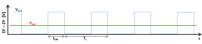

Ma perché ricorrere al PWM?
L’applicazione di un segnale PWM sulla linea di ENABLE del driver L293D permette una “parzializzazione” della tensione fornita ai motori: in questo modo si riesce a gestire anche la potenza e quindi, mantenendo costante la coppia, a regolare la velocità del robot.
In dettaglio, per via dell’inerzia meccanica, i motori non reagiranno istantaneamente al cambiamento dell’alimentazione loro fornita dunque, pur parzializzando la tensione della loro alimentazione, essendo la frequenza di variazione della tensione molto più grande rispetto ai tempi di reazione del motore, il motore stesso funzionerà come se ai suoi capi vi fosse una tensione continua: è come se vi fosse un filtro sul segnale PWM offerto dal driver che fa vedere al motore soltanto il valore medio della tensione PWM.
Indicando con VCC2 la tensione di picco superiore del buffer di potenza dell'integrato L293D, il valore medio del segnale PWM in uscita sarà:
Aumentando ton aumenterà il valore medio della tensione vista dai motori, quindi aumenterà la loro velocità. Riducendolo invece si ridurrà la potenza fornita al motore e di conseguenza la sua velocità.

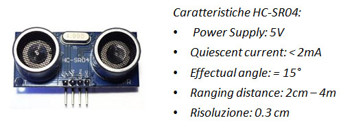

Modulo ad ultrasuoni
Per la rilevazione di ostacoli presenti sul percorso del robot è stato sfruttato un modulo ad ultrasuoni HC-SR04. Tale modulo è costituito da 2 capsule:
- Una capsula trasmittente che emette un’onda ultrasonica a 40 kHz;
- un sensore che capta le onde ultrasoniche

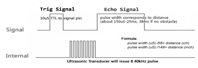

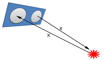

Tale modulo permette di scoprire la distanza alla quale si trova un oggetto analizzando il tempo impiegato dall’onda sonora a ritornare (dopo la riflessione con un corpo) alla capsula ricevente.
Il principio dovrebbe essere più o meno questo: noto che il suono si propaga a circa 434m/s, indicando con X[m] la distanza tra un ostacolo ed il modulo, e con t[s] il tempo che intercorre tra l’emissione dell’onda sonora e la ricezione della parte riflessa, si trova che:
Tutte le operazioni sono comunque svolte dalla logica di controllo presente a bordo del modulo stesso: ciò facilita notevolmente anche l’interfacciamento con il microcontrollore del robot.
In pratica, forzando ad 1 logico per almeno 10μs il pin di TRIG del modulo, verrà trasmesso un segnale a 40Khz (in particolare vengono trasmessi solo 8 impulsi). Dopo l’emissione degli 8 impulsi, viene forzato ad 1 logico il pin ECHO (normalmente basso) del modulo: lo stato di questo pin ritorna basso solo quando viene captato il segnale trasmesso in precedenza, che viene riflesso da qualche ostacolo.
A questo punto, valutando la durata temporale in cui l’ECHO resta alto, sfruttando una formula data dal datasheet del componente, si può risalire alla distanza in cm dell’ostacolo:
d[cm] = width_echo[μs] / 58

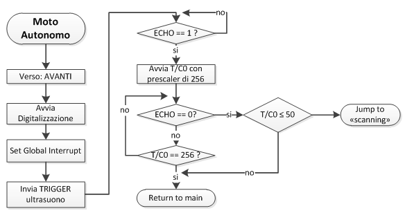

Per risalire al tempo impiegato dall’ECHO per ritornare basso, si ricorre al timer/counter 0 dell’ATmega88 che viene avviato appena l’ECHO diventa alto, e stoppato quando l’ECHO ritorna basso.
Un ostacolo a 20cm dovrebbe causare un ECHO di durata pari a 1160μs, quindi settando il T/C0 con prescaler di 256 (periodo del timer di 32μs a frequenza di lavoro di 8MHz), il robot dovrà aggirare un ostacolo quando il timer fornirà un valore inferiore a 37.
Sinceramente, con una soglia di 37 il robot arrivava quasi a 10cm dall’ostacolo invece di fermarsi a 20cm. Una soglia più soddisfacente è di 55.

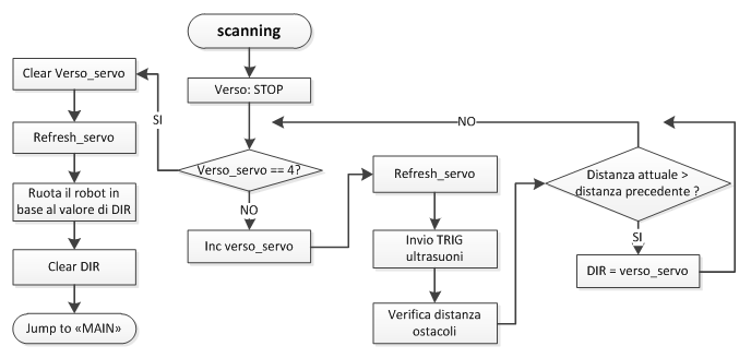

Servocomando
Il modulo ad ultrasuoni rappresenta la “testa” dotata di “occhi” del robot.
Quando viene rilevato un ostacolo a meno di circa 20cm, il robot si deve fermare per evitare l’impatto. A questo punto però deve valutare che strada prendere per aggirare l’ostacolo. A riguardo è quindi necessario valutare le altre direzioni per scegliere la strada più libera.
Per far ciò è necessario ruotare il sensore ad ultrasuoni in modo da effettuare una scansione ambientale quindi, proprio per questo, il modulo ad ultrasuoni viene montato sopra un piccolo servomotore da modellismo che rappresenta il “collo” del robot e che permette quindi la rotazione della “testa”.

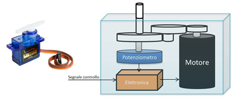

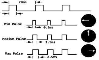

Un servomotore è un organo meccanico di potenza in grado di gestire un movimento comandato mediante un semplice segnale digitale. È generalmente costituito da un motorino DC completo di riduzione meccanica, un sistema di feedback per laposizione dell’asse d’uscita, e di tutta l’elettronica di controllo. Tramite un opportuno sistema di comando è quindi possibile far ruotare l’asse di uscita e posizionarlo in una specifica e precisa posizione.
Un generico servomotore da modellismo è costituito da 3 fili: uno di alimentazione (rosso), uno di ground (nero o marrone) ed uno di controllo (giallo, bianco o arancione).
Il segnale di controllo è di tipo PCM (Pulse-Code Modulation: Modulazione a codifica di impulsi): in pratica è costituito da una serie di impulsi TTL in cui la durata del singolo impulso determina la posizione dell’asse d’uscita. La durata di un impulso può variare tra 0.5ms e 2.5ms. Il periodo tra un impulso e l’altro può variare invece tra 10ms e 40ms (oltre 40ms l’albero del servo potrebbe ritornare nella posizione di riposo).
Il servo scelto per il progetto del robot è un Turnigy TG9 funzionante tra 3V-6V, con coppia di 1.4Kg*cm e velocità di 0.10s/60°.
In posizione di riposo ( 0° - impulso di durata 1.5ms), il modulo ultrasuoni scansiona la direzione davanti al robot. In presenza di ostacoli, il robot si ferma ed il servo viene ruotato in maniera tale da scansionare le direzioni -90°, -45°, +45°, +90°. Individuata la direzione più libera, il robot ruota verso quella direzione e riprende poi il normale funzionamento.

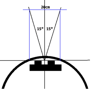

Siccome il sensore ad ultrasuoni presenta un angolo di divergenza abbastanza ristretto (±15°), essendo la base del robot abbastanza larga (28cm), alcuni ostacoli che fuorisceono dal raggio di controllo potrebbero urtare lateralmente con il robot.
Rispetto al punto di partenza del sensore, rilevando gli ostacoli a 20cm di distanza, il sensora nota gli ostacoli nel raggio trasversale di 20cm*cos(75°) = ±5.2cm.
Per evitare urti sugli 8.8cm scoperti da un lato e dall’altro, vengono aggiunti dei “baffi” connessi a degli switches che fungono da fine_corsa: quando gli switches vengono premuti, portano a 0V il pin dell’interrupt esterno (INT0) del micro ATmega88: ciò fa scattare una ISR (Interrupt Service Routine) che fa tornare indietro il robot di una decina di cm. A questo punto viene avviata una procedura di scanning ambientale per trovare la zona più libera.

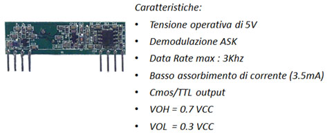

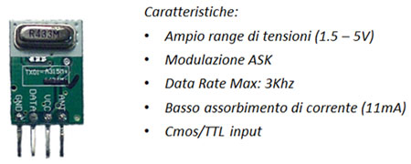

Per la comunicazione radio sono stati sfruttati dei moduli abbastanza economici dell’azienda QUASAR funzionanti a 433.92Mhz con modulazione ASK.
In particolare il trasmettitore è il QAM-TX1, mentre il ricevitore è il modulo super-rigenerativo QAM-RX2.

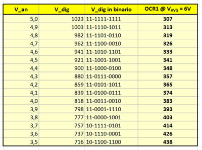

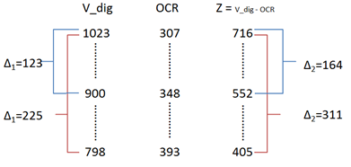

Per il monitoraggio dello stato di carica delle batterie, viene sfruttato il convertitore Analogico-Digitale del microcontrollore: tramite un partitore resistivo (che funge da rete di condizionamento), viene suddivisa la tensione totale del pacco batterie e mandata al canale 0 dell’ADC. La tensione che giunge su ADC0 si troverà nel range compreso tra 5.4V (subito dopo una piena ricarica) e 3.6V (carica minima).
Quando il microcontrollore riconosce che la tensione è minore o uguale a 3.6V, deduce che il pacco batterie è scarico ed accende un led rosso di segnalazione. Il robot comunque continuerà a muoversi finchè vi sarà energia a sufficienza.
C’è da dire che la velocità dei motori viene regolata in base allo stato della carica delle batterie, in modo da mantenere costante a circa 6V il valore medio del segnale PWM fornito ai motori (e mantenere quindi costante la velocità del moto del robot).

- Una periferica adibita alla generazione di 2 segnali PWM a 9 bit per il controllo dei motori;

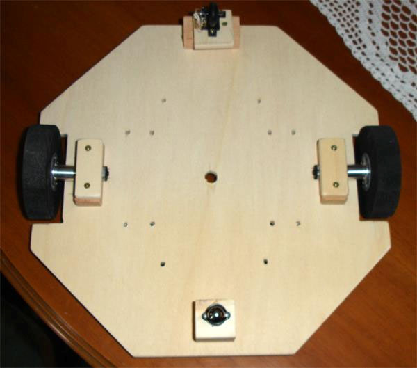

La base del robot, realizzata con del compensato, è di tipo ottagonale, con 2 ruote ai lati ed una ruota di supporto dietro dove vi è il peso maggiore dovuto alle batterie.
In precedenza la ruota posteriore era data da una sfera omnidirezionali. Siccome sul pavimento di casa faceva un attrito tutt’altro che trascurabile (anziché ruotare, strisciava...) ed un rumore assordante, l’ho rimpiazzata con unarotellina del mouse (di quelle che servono per scorrere le pagine su e giu).
La ruota omnidirezionale l’ho spostata poi avanti per ulteriore supporto (ma non tocca praticamente mai a terra visto che il baricentro del robot è parecchio spostato posteriormente).
Le ruote sono in neopropilene e sono connesse all’albero dei motori per mezzo di mozzi da modellismo (devo dire che costano più i mozzi e le ruote che tutto il robot con l’elettronica a bordo… costavano parecchio anche le steffette persostenere i motorini, ma per fortuna sono riuscito ad arrangiarmi con dei pezzi di legno nei quai ho incassato per benino i motorini :D).

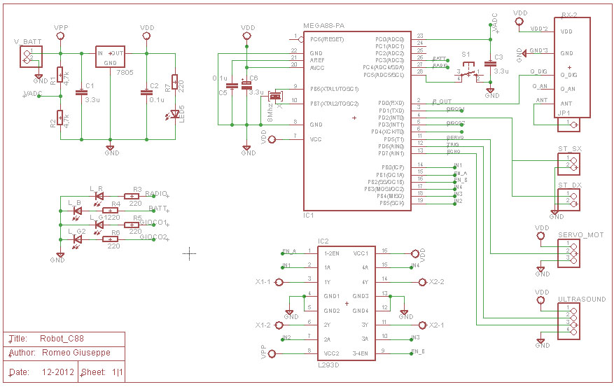

In basso riporto lo schema circuitale realizzato in Eagle della centralina del robot:
Riporto anche lo schema in FidoCad (anche se è un po' confusionario...):

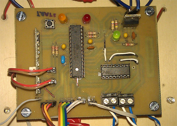

Ecco adesso delle foto relative al PCB realizzato:

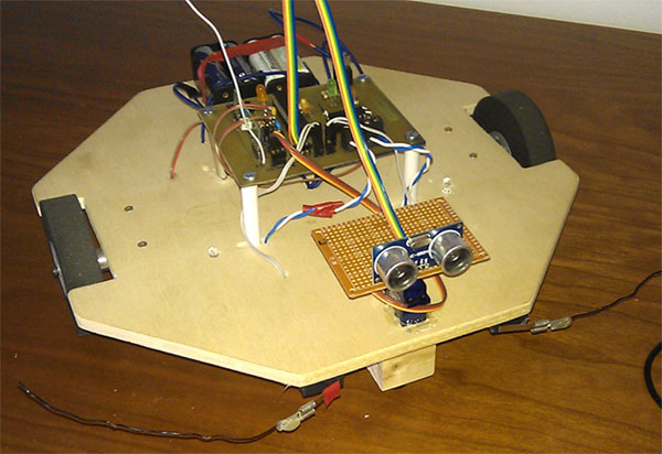

Ed ecco un'altra foto del robot nel complesso:
Sulla parte posteriore del robot, alla sinistra della rotellina posteriore, vi è un interruttore posto tra le batterie e la scheda del robot: chiudendolo, si manderà energia a tutto il robot (sia scheda elettronica che motori).

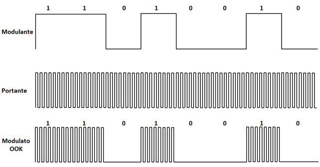

Non potendo ricorrere alla comunicazione secondo std. RS-232, si è reso necessario modulare il segnale da trasmettere in modo tale da renderlo a componente continua minima (quindi è necessario modulare l’1 logico in modo tale che abbia parecchie transizioni al suo interno che non vengano bloccate dall’ipotetico condensatore serie posto in ingresso).
Per quanto riguarda la modulazione del segnale da trasmettere, ho deciso di ricorrere ad una modulazione implementata via software molto simile all’ ASK-OOK, con una portante prossima ai 3KHz (i moduli radio utilizzati non garantiscono il corretto funzionamento con segnali avente frequenze superiori ai 3KHz).
La modulazione ASK (Amplitude Shift Keying) può essere vista come la controparte digitale (modulante digitale) della modulazione analogica (quando la modulante è analogica) AM in quanto l’informazione è codificata nell’ampiezza della portante: il segnale modulato non sarà altro che il segnale portante la cui ampiezza viene “shiftata” (quindi spostata) tra 2 livelli differenti a seconda che il bit da trasmettere sia 1 logico o 0 logico. Generalmente il segnale modulato dell’1 logico presenta un’ampiezza più grande, mentre quello dello 0 logico un’ampiezza molto più attenuata.
Quando in corrispondenza dello 0 logico della modulante l’ampiezza della portante viene azzerata, si parla di modulazione OOK (On-Off Keying) in quanto il segnale modulato assume due soli livelli: ON oppure OFF.
Nell’implementazione software, la portante l’ho imposta di tipo digitale con una frequenza prossima a 2.86KHz (T=350μs), mentre la modulante è data da una sequenza binaria in cui ogni bit ha durata di 10ms (quindi un baudrate di 100bps).
In presenza di 1 logico, quindi, il segnale modulato presenterà una transizione da uno stato all’altro ogni 175μs: in ogni bit quindi vi dovranno essere 10000μs/175μs = 57 transizioni.

In basso riporto lo schema circuitale del radio-comando (non ho fatto alcun layer PCB in quanto ho trovato più comodo implementarlo su millefori:
Dei 5 swithces, 4 sono utilizzati per scegliere la direzione del robot (vai avanti, ruota a sx etc), mentre 1 (P_RF) serve per instaurare/abbandonare il link RF.
Quando è instaurata una comunicazione radio con il robot, si accende il led rosso del radiocomando e quello arancione della scheda del robot.
I dati da trasmettere fuoriescono dal pin RA3 del pic è presentano una struttura di questo tipo:
- 1 sequenza di START con 5 bit alti ed 1 basso;
- 4 bit dati per comandare il robot;
- 4 bit di controllo d’errore (sono i negati dei 4 bit precedenti);
- 2 bit di stop bassi.
Per avere delle temporizzazioni abbastanza accurate (alterare lo stato del segnale da trasmettere ogni 175μs), si ricorre al Timer0 ad 8 bit (usando l’oscillatore interno a 4MHz, la frequenza di lavoro è di 1MHz e quindi il timer viene incrementato ogni microsecondo) e si sfrutta l’interrupt sull’overflow (precaricando nel timer un valore di partenza).
In principio, il pin RA3 (TX) è basso. Quando sopraggiunge un’interrupt da overlow, la ISR va a valutare il bit da trasmettere: se tale bit è 0, non accade nulla, mentre se è 1, si va a negare RA3 invertendone lo Stato logico.
Siccome un bit ha una durata di 10ms, devono essere eseguite 57 ISRs prima di passare al bit successivo (o tornare eventualmente al MAIN del programma).
Nel caso in cui si prema P_RF, il PIC va a valutare lo stato del LED: se lo nota acceso, capisce che è richiesta la disconnessione dal robot, altrimenti capisce che si vuole comandare il robot da remoto.
Nel caso si voglia instaurare un link RF, la sequenza di bit trasmessa verso il Robot è un susseguirsi di uni e zeri (1010….0101…) che persiste per tutto il tempo in cui si mantiene premuto P_RF.
Nel caso in cui invece ci si voglia scollegare dal robot, facendolo muovere autonomamente, viene invece inviata una sequenza alternata di coppie di uni e zeri (11001100)preceduti da una sequenza di START (in quanto, in modalità controllata, il Robot filtra tutte le stringhe che non sono precedute dallo START).
Quando è instaurato il link RF, premendo uno qualsiasi dei 4 switches di controllo, verranno inviate 4 stringhe binarie che, una volta decodificate dall’ATmega88 in ricezione, imporranno al robot di muoversi avanti/indietro, oppure di ruotare su se stesso a destra/sinistra.
L’imposizione continua per tutto il tempo in cui viene mantenuto premuto lo switch. Una volta rilasciato, il robot resta fermo.
Sul Robot, una volta instaurato il link RF, l'ATmega88a verificherà continuamente (in polling) se vi sono dati in arrivo, cercando di captare la sequenza di START.
Se lo START viene agganciato, il microcontrollore capisce che sta’ giungendo un codice da remoto, quindi campiona gli 8 bit e li decodifica: sarà verificata come prima cosa l’integrità del codice (i primi 4 bit ed i successivi 4 bit devono essere negati fra loro) e poi passerà all’interpretazione del codice.
La routine di ricezione campiona ad intervalli regolari di 20μs il pin PD0 connesso all’RX del QAM-RX2. 20μs è un buon periodo di campionamento in quanto è circa 18 volte maggiore della frequenza del segnale da ricevere.
Da notare che i campionamenti avvengono su porzioni di segnale da 1ms: quindi su un bit (10ms), suddivido il segnale in 10 porzioni (ognuna da 1ms) e campiono ogni porzione con un periodo di campionamento di 20μs. In questo modo, su 1ms vado a leggere 1000μs/20μs = 50 campioni.
In caso il bit in ricezione sia 1 logico, i campioni prelevati in 1ms dovrebbero essere per il 50% alti e per il restante 50% bassi (per via della modulazione OOK). Quindi idealmente al millisecondo letto si dovrebbe assegnare 1 logico nel caso in cui il numero di campioni alti risultasse 25.
Per avere una certa tolleranza, assegno 1 logico al millisecondo letto se il numero di campioni alti è maggiore o uguale a 15, altrimenti assegno 0.
Acquisite tutte e 10 le porzioni di 1 bit (10ms), vado a valutare quante porzioni sono alte, e quante basse. In particolare, se le porzioni alle quali è stato assegnato 1 logico sono maggiori o uguali a 6, assegno al bit il valore di 1 logico, altrimenti di 0.
Comunque questi parametri di soglia sono gestibili a piacimento. Io mi sono trovato bene con questi valori!
Per come è strutturata la fase di campionamento, per permettere una buona sincronizzazione dei dati, il primo bit di ogni sequenza che sopraggiunge dopo lo START è stato scelto pari ad 1 logico: in questo modo, durante la lettura dello 0 logico dello START, quando sopraggiunge l’1 logico della sequenza, il microcontrollore si accorge quasi subito (o al max con uno scarto di 20us) dell’inizio del segnale di comando, passando immediatamente alla sua lettura.
Letti tutti gli 8 bit del segnale di comando, verrà effettuata un’operazione di XOR tra i primi 4 e gli ultimi 4: se l’operazione da “1111”, allora il codice ricevuto è corretto e si passerà alla sua decodifica, altrimenti verrà scartato.
La decodifica dei codici non è altro che un confronto con delle stringhe memorizzate internamente: in base alla stringa riconosciuta, si dirà al robot come muoversi...

Prima di addentrarci nel meccanismo di controllo, cerchiamo di vedere come il microcontrollore genera il segnale PWM sfruttando il T/C1 a 9 bit in modalità phase correct.
In modalità “Phase Correct PWM”, il T/C1 incrementa e decrementa continuamente il suo valore (contenuto nel registro TCNT1), contando da 0 a 511 (511 è il TOP del timer quando lavora a 9bit), e poi decrementando il valore del contatore da 511 a 0.
Questo salire e scendere periodico del valore del TCNT1, se graficato, mostrerebbe un’onda triangolare avente un periodo TTRI pari a 2*dt*512, dove dt è il tempo di incremento del T/C1: lavorando senza prescaler ad una frequenza di 8MHz, dt è pari a 125ns, quindi TTRI=128μs.
Per poter generare un segnale PWM, al T/C1 è associata una periferica detta di “compare match” che confronta di volta in volta il valore binario contenuto nel registro OCR1x con il valore assunto dal timer nel registro TCNT1.
Il valore di OCR1x serve per creare un riferimento per la generazione del PWM:
quando il valore di OCR1x è maggiore del valore di TCNT1, l’uscita del pin OC1x sarà imposta ad 1 logico. Appena il valore di OCR1x diventa inferiore al valore di TCNT1, allora l’uscita del pin OC1x sarà impostaa 0 logico.
Da una similitudine fra triangoli si nota che
Di conseguenza si ha che
La tensione in uscita dal driver sarà invce:
Volendo quindi una certa Vmotor, si deve avere
Quindi, giocando su OCR1x, si va a regolare Vmotor.
A questo punto, ciò che è necessario fare, è legare il valore OCR1x in modo che vari in maniera inversa allo stato di VPP.
Il convertitore analogico digitale del microcontrollore, settato con un prescaler di 128 (Fs=62,5KHz) e risoluzione a 10bit, va ad acquisire la metà del valore di VPP (la metà in quanto vi è il partitore resistivo).
Il valore digitale del segnale analogico acquisito risulta essere:
Siccome il riferimento è preso internamente ed è pari a 5V, e siccome Van = VPP/2, si ha:
Quindi:

Una soluzione notevolmente più semplice è quella di ricorrere per esempio ad una look-up-table da sfruttare in dei confronti con il valore digitalizzato.
Siccome era un po’ noiosa la questione dei confronti, ho provato ad escogitare un’altra strategia che sfruttasse dei valori noti presi a riferimento e fosse in grado di adattarsi di volta in volta in base al valore digitalizzato.
Dopo vari tentativi sono riuscito a trovare qualcosa di accettabile.
In pratica, considero come elementi di riferimento Vdig = 1023, il suo corrispondente valore di OCR (307) e la differenza Z = Vdig - OCR (716).
Poi mi serve conoscere la distanza del valore digitalizzato (per esempio 900) dal valore di riferimento (1023).
Per capire l'algoritmo è comunque necessario osservare la seguente tabella:
Ho i valori noti di riferimento (1023 e 716) e poi considero 2 casi separati: uno in cui il valore digitalizzato sia 900 (stato della batteria a 8,8V), l’altro in cui invece il valore digitalizzato sia 798 (stato della batteria a 7,8V).
Concentriamoci al caso in cui il valore digitalizzato sia 900:
900 dista Δ=123 da 1023. Il corrispettivo valore dato dalla differenza tra Vdig e OCR (ossia Z=552) dista invece Δ2=164 da 716.
Ciò che vogliamo ottenere è invece OCR = 348 (o un qualcosa di molto vicino).
Quello che noi possiamo calcolare una volta ottenuto il valore digitalizzato è solamente “123”!
Se conoscessimo anche Δ2 (“164”), l’OCR poteva essere calcolato come 900-(716 – Δ2).
Come trovare Δ2?
Ho notato che effettuando Δ1+(Δ1/4) +(Δ1/6) si ottiene un valore molto vicino a Δ2!!!
In binario basta effettuare delle divisioni per 2 in successione ricorrendo a degli shift a destra di una posizione.
Dimostrando:
123+(123/4)+(123/6) = 123+30+15 = 168 che è molto vicino a 164
Quindi OCR= 900-(716-168) = 900-548 = 352 che è molto vicino al valore corretto 348.
L’errore di 4 bit è più che tollerabile in quanto causa una discrepanza di Vmotor di pochi mV. A ciò aggiungiamo che pure i valori in tabella sono arrotondati (infatti, realmente sono dei floating, ma nel registro OCR1x è necessario piazzare dei valori interi).
Verifichiamo l’algoritmo nel caso in cui il valore digitalizzato sia 798:
225+(225/4)+(225/6) = 225+56+28 = 309 che è molto vicino a 311.
Quindi:
OCR = 798-(716-309) = 798 – 407 = 391 che è vicinissimo al valore corretto 393!
Da sottolineare che il micrcontrollore non esegue questo algoritmo ogni volta che avviene l’ISR dell’ADC, ma viene eseguito sul valore medio valutato di volta in volta su 10 digitalizzazioni.
