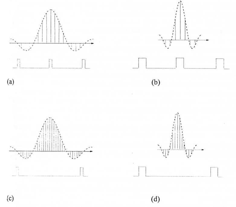

Spettro di un'onda sinusoidale modulata con un'onda rettangolare
Ricorrendo alla teoria della trasformata di Fourier si può dimostrare che lo spettro di un'onda di un'onda sinusoidale fa modulata con un'onda rettangolare è formato da una compontente fondamentale di frequenza fa con infinite coppie simmetriche di componenti laterali, ognuna separata in frequenza di una quantità multipla di 1/T = PRF e con ampiezze il cui inviluppo è dato dalla funzione sinc.
Si possono fare alcune considerazioni.
Nel grafico (a) si noti la distanza frequenziale fra le singole componenti ed i valori per i quali l'inviluppo dello spettro si annulla. Questi parametri sono determinati dalle caratteristiche dell'onda rettangolare modulante, in particolare dal suo duty-cycle. Negli altri sono riportati gli spettri del segnale impulsato al variare dei parametri temporali dell'onda rettangolare modulante.
Nel grafico (b) si è lasciata inalterata la frequenza degli impulsi dell'onda rettangolare, mentre si è aumentata la loro durata. Trascurando l'influenza sull'ampiezza, si può notare che la distanza frequenziale fra le componenti è rimasta inalterata, mentre si sono ridotte le ampiezze dei lobi dell'inviluppo e quindi all'interno di ogni lobo si ha un numero sempre minore di componenti.
All'aumentare della durata τ dei pacchetti, i lobi si restringono. Se la durata di un pacchetto diventa pari al periodo di ripetizione T, si ha un segnale CW.
Nel grafico (c) si è lasciata inalterata ladurata tau di ogni singolo impulso del segnale modulante, mentre si è aumentatoil suo periodo.
Sempre trascurando l'effetto sull'ampiezza, si può notare che si infittiscono le righe spettrali, mentre rimane inalterata la forma dell'inviluppo.
Nel grafico (d) si è aumentata la durata degli impulsi, mentre si è diminuita la loro frequenza. Si può notare la diminuzione della distanza frequenziale delle singole componenti ed un contemporaneo restringimento della larghezza dei vari lobi.

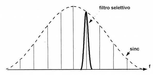

Analisi di tipo line
Si effettua un'analisi di tipo line se è soddisfatta la disuguaglianza B < PRF.
Tenuto presente il comportamento reale dei blocchi che costituiscono un analizzatore di spettro, si può dimostrare che si effettua un'analisi di tipo line se come minimo risulta B < 0.3 PRF; per garanzia di operare nelle condizioni ipotizzate è preferibile sia soddisfatta la relazione B < 0.1 PRF.

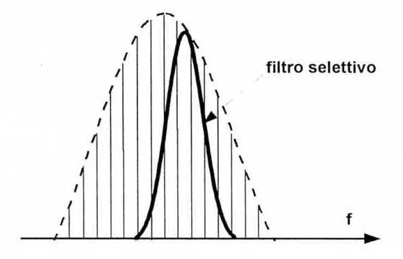

Analisi di tipo pulse
Nel caso si debba effettuare una analisi spettrale con B > PRF, cioè con una banda passante B del filtro selettivo maggiore della distanza frequenziale fra due componenti, ci si trova nelle condizioni schematizzate in figura.
Si può dimostrare che lo strumento effettua l'analisi con modalità di tipo pulse se la disuguaglianza è almeno B > 1.7PRF, ma sempre in modo tale per cui all'interno della bada del filtro siano comprese più componenti spettrali, ma non più lobi; non si deve quindi superare la quantità 1/τ.

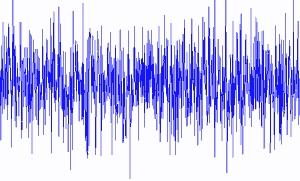

Il rumore come segnale da analizzare
Si verifica sovente che nell'analisi spettrale si abbia all'ingresso un rumore, che si vuole caratterizzare nei con fronti della compatibilità elettromagnetica.
Si può considerare un rumore o disturbo un segnale con un andamento temporale del tutto casuale con nessuna ripetitività fra le singoli porzioni. Uno dei pochi parametri che si può utilizzare per la descrizione di questo tipo di segnali è la distribuzione della loro ampiezza.
Per semplicità supponiamo di avere a che fare con una distribuzione di tipo gaussiano, cioè tale che i valori di ampiezza siano distribuiti secondo una curva "a campana".
I parametri che caratterizzano un segnale con distribuzione gaussiana sono il valore centrale o medio, la varianza o la sua radice quadrata che prende il nome di deviazione standard.
Nel caso il valore medio sia nullo la varianza può essere interpretata come la potenza dissipata su una resistenza di 1 Ohm, mentre la deviazione standard del rumore coincide con il suo valore efficace.
