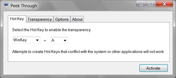

Una volta scaricato, decompresso, installato e avviato, si può regolare la trasparenza della finestra attiva, attivarla e disattivarla con una combinazione di tasti. La combinazione predefinita è: tasto Windows + A.

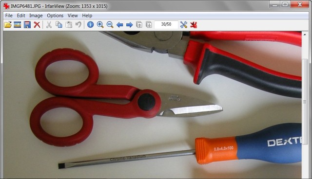

Se vogliamo ricalcare le forbici presenti in quest'immagine:

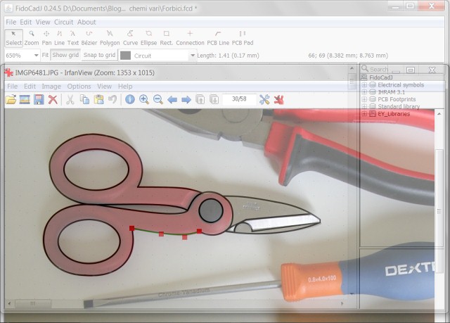

procederemo, se non l'abbiamo ancora fatto, a far partire Peek Through. Poi apriremo la finestra di FidoCadJ al di sopra dell'immagine visualizzata e la renderemo semitrasparente con l'opportuna combinazione di tasti stabilita all'inizializzazione di Peek Through (default: tasto Windows + A):
Utilizzando Linee, Ellissi e curve di Bézier per seguire i contorni il risultato è:
Utilizzando le Curve al posto delle curve di Bézier la difficoltà di seguire i contorni è maggiore, e bisogna prenderci la mano. Però le Curve (come anche i Rettangoli, i Poligoni e le Ellissi) si possono riempire con il colore del layer corrispondente, facendo doppio clic sull'oggetto e selezionando Filled.
Utilizzando diversi Layer sovrapposti e cambiandone i colori (opzioni View -> Layers -> Modify -> RGB) si possono colorare le figure come si desidera:
Chi volesse colorare le figure con i colori originali, sotto Windows può ottenere le componenti RGB, HSB e CMYK di qualsiasi pixel visualizzato utilizzando la piccola utility gratuita ColorPix:
Si possono aggiungere i bordi neri a una figura duplicandola, disabilitando nella copia l'opzione Filled, assegnandole un layer ad alta priorità e nero (ad esempio il layer 12) ed infine sovrapponendola all'originale.
Per avere una risoluzione sufficiente è consigliabile lavorare con zoom abbastanza piccoli (100% o 150%) e, se serve, disattivare il bottone "Allinea sulla griglia".
