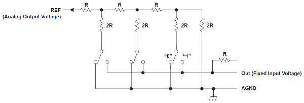

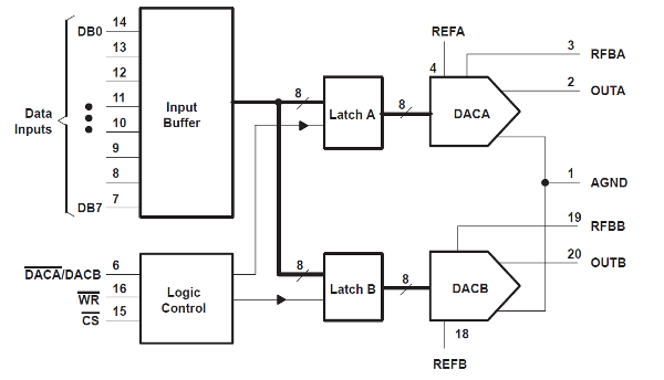

Il TLC7528 è un doppio DAC parallelo ad 8 bit di tipo R-2R invertita, CMOS compatibile, con 2 latch interni, facilmente interfacciabile con microprocessori e microcontroller. Tutto quello di cui ha bisogno oltre al bus dati di 8 bit, sono 3 segnali:
A pagina 2 il datasheet descrive la sequenza di operazioni che è molto semplice:
Quando
e
tornano alti il dato viene trasferito al latch e viene generato il livello di tensione in uscita.

Il datasheet ne descrive varie modalità di funzionamento tra cui moltiplicatore e filtro programmabile, in questo articolo descriverò una prova fatta con la modalità Voltage-Mode Operation descritto a pagina 14, ovvero la semplice conversione da digitale ad analogico. In questa modalità operativa, viene collagata la tensione di riferimento ai pin OUT ed RFB ed il valore analogico convertito dalla rete R-2R viene prelevato sul pin REF.
La conversione del dato digitale avviene secondo la formula:
Dove:
- Vo è il valore analogico convertito, presente sul pin REF
- Vo è la tensione di riferimento applicata al pin OUT
- D è il valore del dato digitale

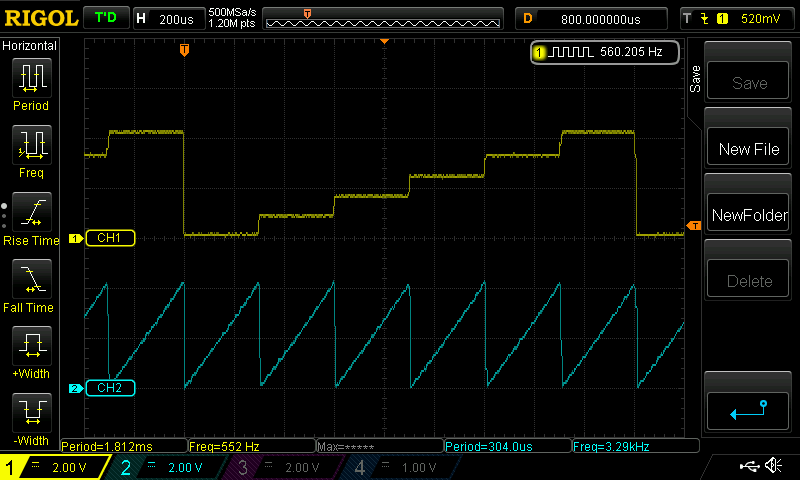

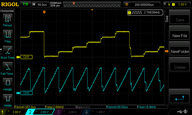

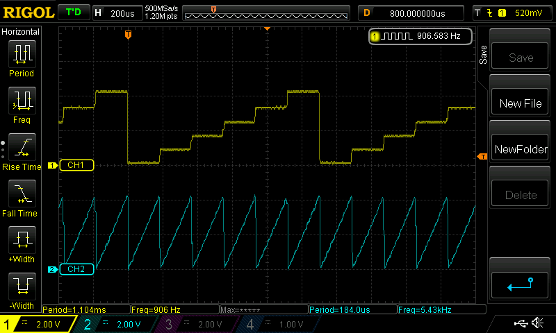

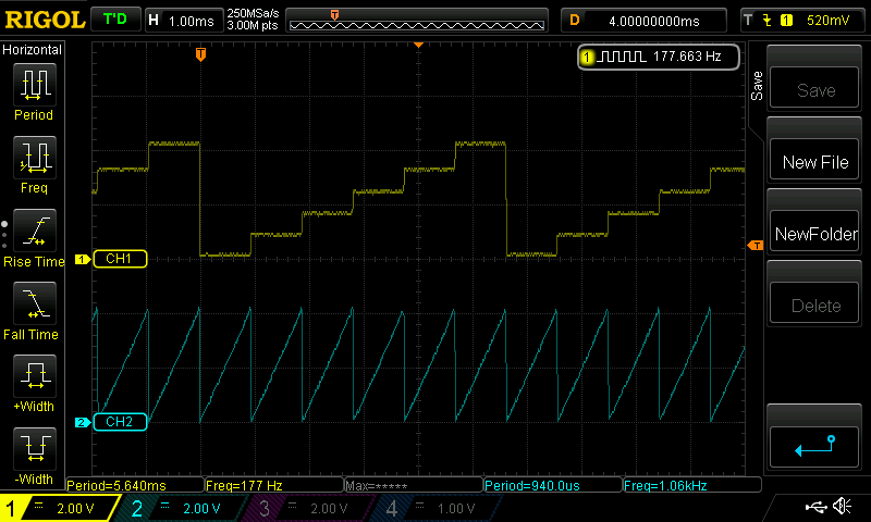

Quello che vorrei fare è un generatore di rampe programmabile, per un progettino che ho in mente. Ho usato vari valori nel ciclo FOR per l'incremento di v_DACB, in sostanza i vari divisori di 255 (1, 3, 5, 15, 17, 51, 85, 255) per avere anche il valore di tensione più alto corrispondente al dato 255 visibile sull' oscilloscopio.

- Con incremento di v_DACB di 1:
- Con incremento di v_DACB di 3:
- Con incremento di v_DACB di 5:
- Con incremento di v_DACB di 17:
Sicuramente con qualche filtro passa basso in uscita si può ottenere un segnale più pulito, ma mi sembra che siamo sulla strada giusta. Poi condizionando i segnali con degli operazionali andrà tutto a posto.

: Permette di selezionare il latch in cui inserire il dato e quindi il canale su cui si vuole operare. 0 per il canale A, 1 per il canale B.
