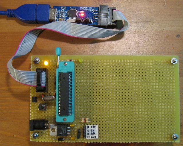

Nelle prove che ho fatto ho tenuto J1 aperto e J2 collegato per comodità. Ho così sfruttato la tensione di alimentazione proveniente dal programmatore. Questa è la schedina.
Ho realizzato il prototipo velocemente e su millefori allo scopo di provare il circuito e tutto il sistema, quindi non ho dato molta importanza alla disposizione dei componenti, ma si può benissimo montare in modo da avere lo stesso pinout della scheda originale per potere usare i vari "shields" che si trovano in commercio.
Al posto dello zoccolo normale ho montato uno zoccolo ZIF (Zero Insertion Force) per poterlo usare come semplice programmatore. L'ho comprato dai cinesi su Aliexpress (non mi fido di eBay) perché si sono dimostrati affidabili e molto seri. L'ho pagato una fesseria. Poi, come mia abitudine, ci ho messo anche un LED sull'alimentazione solo per vedere quando è presente. Non è di grandissima utilità ma io lo metto sempre un LED sull'alimentazione, è un mio vezzo.

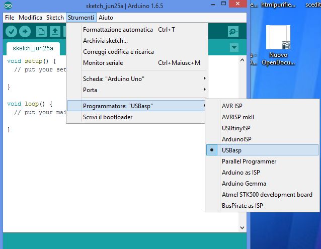

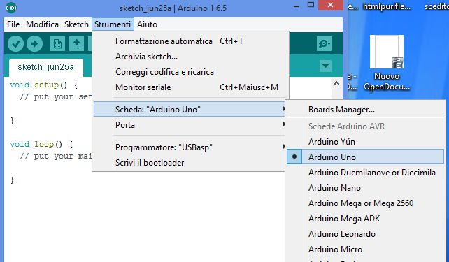

Setup dell'IDE
Prima di iniziare dobbiamo istruire l'IDE per adattarlo al nostro programmatore ed alla scheda.
Dal menu Strumenti selezioniamo la scheda Arduino Uno
Poi selezioniamo il programmatore USBasp

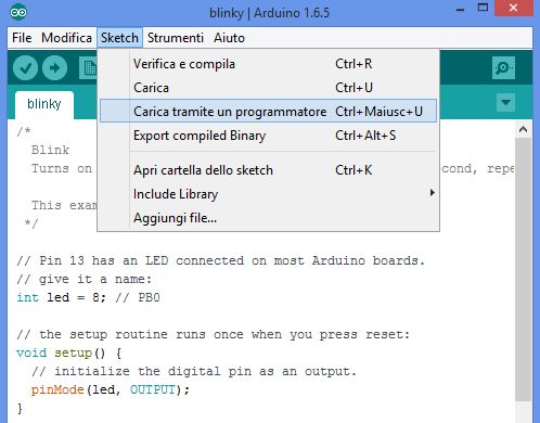

Una volta scritto nell' IDE lo carichiamo nell nostra scheda tramite il comando Carica tramite un programmatore del menu Sketch
A questo punto lo scketch viene compilato e caricato sulla scheda. Vedremo quindi il LED lampeggiare come ci aspettavamo.

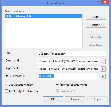

Atmel Studio 6 non supporta il programmatore USBasp ma ni possiamo creare uno strumento esterno per poterlo usare ugualmente. Vediamo come si fa.
- Appena compare la schermata di Atmel Studio andiamo nel menù Tools e selezioniamo la voce External Tools.
- Si apre la finestra di dialogo, premiamo il pulsante Add in alto a destra.
- Nel campo Title ci mettiamo il nome del nostro tool, io l'ho chiamato USBasp ATmega328P perché bisogna specificare il tipo di micro.
- Nel campo Command scriviamo la posizione del programma avrdude.exe. Nel mio caso, avendo volutamente installato il software nella cartella dei programmi x86 l' indirizzo è C:\Program Files (x86)\WinAVR\bin\avrdude.exe
- Nel campo Arguments scriviamo -V -c usbasp -p m328p -U flash:w:$(TargetName).hex. Attenzione! se un giorno volessimo programmare un micro differente dovremo cambiare l' ozione -p m328 (che sta per Atmega328) con un altra. Ad esempio se volessimo in futuro programmare un ATmega324 dovremmo scrivere -p m324. Consultare la documentazione di avrdude per la lista dei dispositivi.
- Nel campo Initial directory ci scriviamo $(TargetDir)
- Spuntiamo l'opzione Use Output window per fare in modo di vedere gli eventuali messaggi di errore nella finestra di output.
Io ho anche spuntato l'opzione Prompt for arguments ma solo per motivi di test e perché ... mi piace fare così, ma non è necessario. Che ognuno faccia come meglio crede. La finestra di dialogo apparirà come in questa foto.

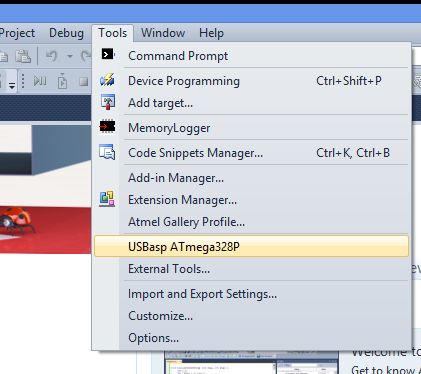

Ora, nel nostro menù tools sarà presente la voce che abbiamo creato, come si vede in questa foto.
Questo è il comando che dovremo dare per caricare il programma nella scheda.

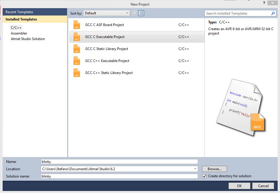

Creiamo il progetto
Lanciamo Visual Studio 6. Già nella schermata principale, la Start Page troviamo a sinistra un menù dove la prima voce è New Project.... Possiamo premere su quello oppure dal menù File selezionare la voce New e poi nel sottomenù la voce Projet. Le due operazioni sono assolutamente identiche.
Ci compare questa finestra di dialogo
L'unica cosa da fare è metterci un nome significativo nel campo Name, io ho messo blinky e, visto che questo programmino di prova lo scriviamo in C selezioniamo GCC Executable Project. Premiamo il tasto OK ed andiamo avanti.

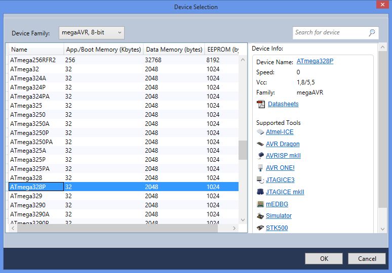

Ora compare la finestra di dialogo per la scelta del micro. Selezioniamo per comodità la famiglia megaAVR, 8-bit dal menù a tendina Device Family posto in alto. Selezioniamo poi ATmega328P come si vede nella foto.
La cosa simpatica ed utile è che nel lato destro della finestra di dialogo vengono mostrate informazioni sui programmatori ed emulatori utilizzabili con questo micro, ed il sempre onnipresente datasheet. Premiamo il tasto OK e proseguiamo.

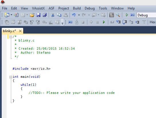

Finalmente ci compare l'editor di testi con già uno scheletro di programma scritto.
Non ci resta ora che scrivere il programma e, già che ci siamo, cerchiamo di scriverlo bene, non ostante sia un programmino semplice semplice.

Passiamo ora a vedere le funzioni che realizzano il task del lampeggio del LED
// Task per far lampeggiare il LED
uint16_t periodoLampeggio;
void taskLampeggioLed(void)
if (!getTimer1())
// Commuta lo stato del LED
ledToggle();
// Carica il timer software per intervallo 500ms.
setTimer1(periodoLampeggio);
// Funzione per impostare il periodo del lampeggio in unità di 10ms
void setPeriodoLampeggio(uint16_t tempo)
periodoLampeggio = tempo;
Beh, c'è poco da dire. Per rendere il programma più flessibile ho scritto la funzione setPeriodoLampeggio per impostare il periodo del lampeggio. In questo modo la funzione che esegue il task non è da toccare nel caso decidessi di far lampeggiare il LED ad una velocità diversa.
Una certa attenzione va data invece alla funzione taskLampeggioLed. Questa viene chiamata ripetutamente nel ciclo infinito di funzionamento. Notare bene che non aspetta lo scadere del tempo, semplicemente fa qualcosa solo quando il tempo è scaduto, altrimenti esce subito e permette l'esecuzione di altri task. Che ovviamente faranno lo stesso, interverranno solo se è il caso di farlo.
Ma tutto questo casino solo per far lampeggiare un LED? Ovviamente no, per far solo lampeggiare un LED non serve tutto questo ambaradan, ma un programma scritto in questo modo è un programma decente. E' palese che ho abbondato di commenti ed ho scritto tutto molto modulare, perché questo è un modo accettabile per scrivere buoni programmi per microcontrollori.
E iniziare subito con il piede giusto potrebbe essere una buona cosa.
A questo link è possibile scaricare il file blinky.c
La compilazione e la verifica
La compilazione non è un qualcosa che dà molta soddisfazione. Si preme il tasto F7, si aspetta un po' di tempo che il compilatore compili il progetto fino alla comparsa della fatidica scritta
Build succeeded. ========== Build: 1 succeeded or up-to-date, 0 failed, 0 skipped ==========
Per poi scaricarlo nella scheda è sufficiente selezionare USBasp ATmega328P nel menù Tools ed in un batter d'occhio vedremo il nostro LED lampeggiare.
