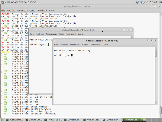

4 - Esecuzione del sistema uml
4.1 - Avvio di una VM in ambiente grafico
Se ci troviamo in un ambiente grafico possiamo eseguire la VM senza specificare nessuna console ed alla fine del processo di boot verranno aperti alcuni xterm collegati alle virtual console tty mostrate nel log di boot.
$/usr/bin/linux ubda=uml-00-root mem=512M
4.2 - Avvio di una VM in console
Se non siamo in un ambiente grafico invece, dovremo specificare su quali console, linee seriali ecc vogliamo collegarci per fare login. Eseguiamo il sistema appena configurato assegnandogli 512M di memoria ram e mappando tutte le console con gli pseudo terminali dell' host:
$/usr/bin/linux ubda=uml-00-root mem=512M con0=fd:0,fd:1 con=pts
5 - Login
Normalmente se siamo in un ambiente grafico ogni virtual console viene presentata in un xterm. E' possibile configurare delle linee seriali, delle console oppure configurare interfacce di rete per accedere alla macchina uml. In questo esempio abbiamo avviato la VM da una semplice console configurando delle interfacce con che vengono mappate con i dispositivi /dev/pts/* disponibili nell' host.
Appena la macchina uml finisce di fare il boot, gli ultimi messaggi ci comunicano come vengono mappati i device pts:
Virtual console 6 assigned device '/dev/pts/2' Virtual console 4 assigned device '/dev/pts/3' Virtual console 1 assigned device '/dev/pts/4' Virtual console 5 assigned device '/dev/pts/5' Virtual console 3 assigned device '/dev/pts/6' Virtual console 2 assigned device '/dev/pts/7'

Debian GNU/Linux 9 uml-00 tty1 uml-00 login:
Possiamo effettuare il login e finire di configurare la macchina uml, tutte le modifiche rimarranno salvate nel file uml-00-root
