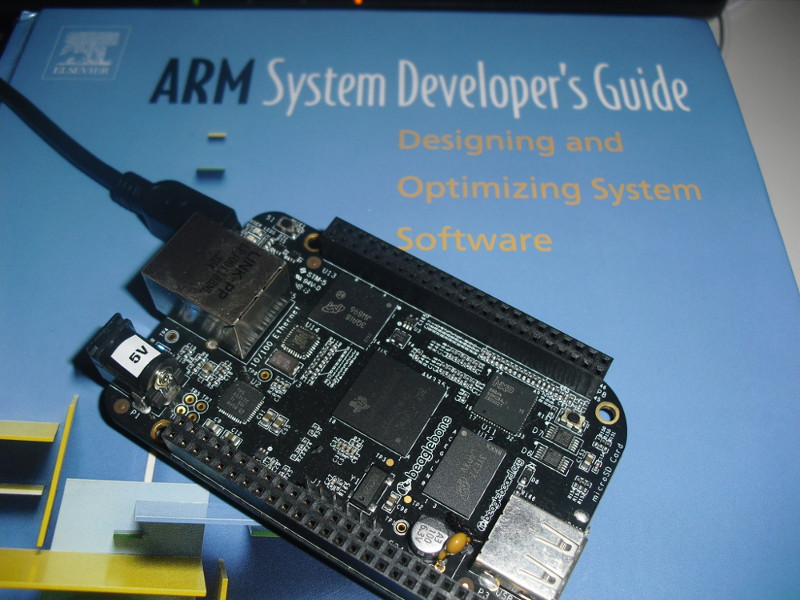

Questo articolo, speriamo breve, vuole essere una piccolo "how to" su come cominciare a divertirsi un po' con la beaglebone black board [1].
Mi è arrivata dagli EEUU in giornata, e visto che sono felice di averla ricevuta e dato che oggi avevo un po' di tempo per respirare (nonostante le tante cose da fare) ho deciso di mettermi subitissimo al lavoro e scrivere un breve tutorial per EY.
Ecco intanto una prima istantanea della scheda in funzionamento. :)

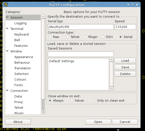

Non riuscendo a collegarmi con ssh dato che l' IP fornito non coincide (almeno per me), per prima cosa ho scaricato l'ultima versione di putty. Putty è un client terminal emulator opensource che permette di effettuare il collegamento via ssh, telnet, seriale etc..
Ecco, a me serviva proprio il collegamento seriale come alternativa al collegamento ethernet.

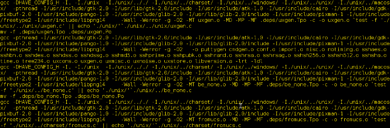

configure si occupa anche di configurare il Makefile necessario per la compilazione del codice. Se tutto è andato bene, è sufficiente eseguire il comando make. :)
Non tarda molto, appena due minuti, Octave a confronto tarda molto di più!
Ecco un piccolo screenshot di gcc mentre compila il tutto.
Se tutto è andato bene, make non dovrebbe restituire nessun errore ed il file eseguibile di putty dovrebbe trovarsi all' interno della cartella. Se lo si vuole installare basta un

Ad ogni modo eseguiamo putty con permessi di root prima dalla cartella corrente di compilazione, giusto per provare. :)
sudo ./putty
Ecco uno screenshot:

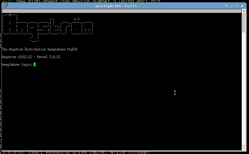

La velocità di comunicazione deve essere impostata a 115200, come si vede bisogna anche riportare il nome del dispositivo ttyACM0.
Un volta impostata questa configurazione di base, si può avviare la sessione. :)
La distrubuzione di base è Angstrom ma è possibile installare anche altre distro (vedere i link e tutorial linkati).
La configurazione di base permette di loggarsi come root e la password non è settata. Quindi basta premere Enter ed il login è fatto.
