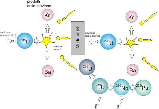

La fissione consiste nella rottura di un atomo di uranio, ottenuta usando come proiettile un neutrone. La rottura produce calore oltre che nuovi neutroni che possono provocare nuove fissioni. Si può instaurare perciò una reazione a catena, la quale deve avvenire in modo controllato. L'insieme dei componenti che consentono di mantenere e controllare la fissione, costituisce il nocciolo del reattore.
Il calore prodotto deve essere asportato, sia per essere trasformato in energia elettrica, sia per evitarne l'accumulo che determinerebbe la fusione del nocciolo, che, oltre ad essere un danno irreparabile, e' la causa principale di rilascio di cospicue quantità di sostanze radioattive nell'ambiente.

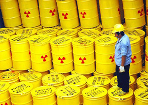

Le scorie radioattive sono sostanzialmente costituite dal combustibile esaurito, dalle apparecchiature e dai materiali necessari per la preparazione e l'uso del materiale fissile.
Grossomodo ogni anno un reattore da 1 GW, produce 100 metri cubi di scorie a bassa e media radioattività ( a vita breve: innocui dopo tre secoli; ed a vita lunga) e 10 metri cubi ad alta radioattività, che hanno pure vita lunga: molte migliaia di anni per diventare innocui.
I primi sono in genere inglobati in blocchi di cemento, chiusi in fusti sigillati, messi in depositi controllati in superficie o alla profondità di qualche decina di metri.
Per non mettere a rischio le generazioni presenti e future a causa dei rifiuti ad alta attività,
- sono state immaginate diverse soluzioni. Alcune, quale l'invio nello spazio o l'affondamento nelle fosse oceaniche, non hanno mai superato la soglia della proposta più o meno eccentrica. Gli sforzi sulla trasmutazione sono invece un'ipotesi lungi dall'essere abbandonata. Tuttavia vi è oggi un largo consenso internazionale tra gli esperti nucleari che la collocazione in depositi geologici che siano rimasti stabili per alcuni milioni di anni, possa essere una soluzione adeguata e la più praticabile[..]a tutt'oggi non esiste un deposito geologico in cui siano stati messi i rifiuti dei programmi nucleari civili. Il primo a diventare operativo dovrebbe essere, verso il 2020, quello finlandese.
Negli Stati Uniti il sito scelto di Yucca Mountain nel deserto del Nevada a 200 km da Las Vegas, è stato nel 2008 abbandonato nonostante i miliardi di dollari spesi per prepararlo.
Sintetizzando dunque i tecnici non sanno dare una risposta univoca al problema delle scorie.

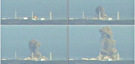

L'incidente più grave è la fusione del nocciolo in quanto gli elementi radioattivi volatili possono fuoriuscire dall'edificio del reattore. La radioattività in tal caso ha un valore tale da produrre danni certi alle persone su una zona molto ampia. Oltre all'incidente anche un sabotaggio può produrre lo stesso tipo di danno.
Tali incidenti non sono solo ipotesi, ma si sono già verificati. Il più grave è avvenuto nella centrale di Chernobil in Ucraina, nel 1986. Tuttora in corso è quello di Fukushima.
Le cause sono nettamente diverse: grossolano errore umano il primo, terremoto spaventoso con tsunami il secondo.
