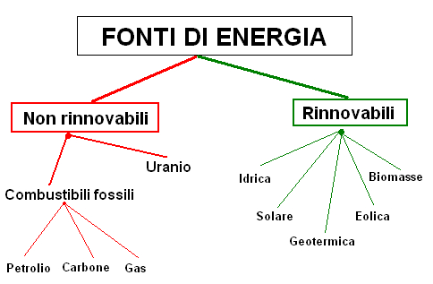

Ben altro paio di maniche è la classificazione delle FONTI di energia, ossia delle sostanze o situazioni in cui si trovano oggetti inanimati o meno, dove è possibile riscontrare la presenza di energia, nelle forme elencate sopra; qui una classificazione.
In natura riscontriamo che le Rinnovabili sono forme meccaniche (idraulica ed eolico), termiche (geotermia , solare termico e termodinamico) , radiante (solare FV), mentre le Non-Rinnovabili sono chimiche (fossili) e nucleare.

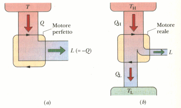

- Esiste un limite superiore di conversione tra forma disorganizzata ed organizzata, dipendente dalle variabili termodinamiche del sistema in conversione.
- Necessariamente, la conversione di energie disorganizzate coinvolgono l'aumento entropico dei sistemi in esame.

Dicasi processo Reversibile, un processo che:
- Non può mai essere totalmente realizzato.
- NON ESISTE ( nei sistemi gravitazionali entropici ) ma fa da limite, per confronto con i reali processi.
- Rappresenta un'astrazione matematico-filosofica che fa da base delle definizioni dei processi reali che si allontanano dal Reversibile a causa dei fenomeni entropici gravitazionali (meglio chiamati come Irreversibilità, ossia isteresi, attriti, turbolenza, miscelamenti, anisotropie macro/microscopiche ecc...).

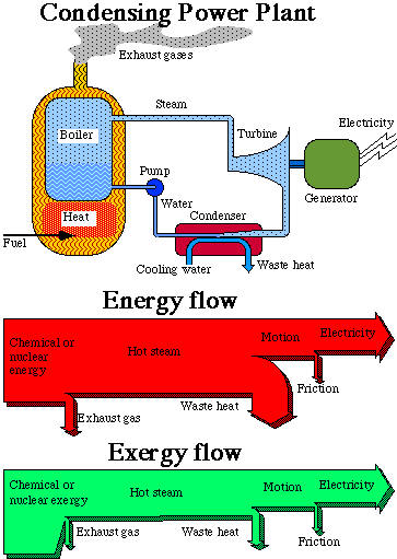

Condensatore di vapore:
- Exergia entrante Be = quantità energetica termica e di pressione (la pressione è al di sotto di quella ambientale, quindi è diversa dallo standard, quindi esiste lavoro meccanico estraibile ( un'ipotetico sistema che espande l'ambiente a pressione ambiente all'interno del condensatore che si trova a più bassa pressione)) ed il contributo cinetico;
- Exergia immagazzinata Bi = nessuna (quando si spegne non resta nulla);
- Exergia utile Bu = calore latente ceduto all'acqua (in questo caso è bene definire lo scopo del condensatore, quello di far condensare, cioè far perdere energia al flusso di vapore fino a condensarlo; potrebbe esser strano che la funzione di un organo sia quello di perdere energia, ma è alla base della trasformazione fisica che avviene in esso);
- Exergia distrutta Bd = vortici interni creati dall'iterazione tubazioni, flusso di vapore entrante;
- Exergia persa Bp = difficilmente riscontrabile. Potrebbe essere quella del non completo cambio di fase, ma sostanzialmente questo non avviene, visto che si estrae liquido saturo;

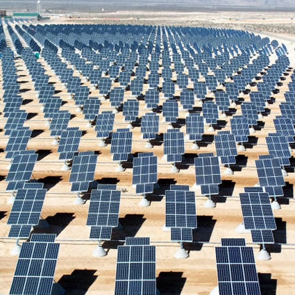

FV:
- Exergia entrante Be = exergia radiante della luce nella suo COMPLETO spettro, in forma elettromagnetica (diviso 1,05 cioè NON pura);
- Exergia immagazzinata Bi =residue cariche non passanti la banda di valenza (trascurabile);
- Exergia utile Bu = exergia elettrica uscente (quella continua);
- Exergia distrutta Bd = quella convertita in termica, anzichè elettrica nella conversione fotovoltaica;
- Exergia persa Bp = piccole perdite nei cavi, ma trascurabili, e la riflessione ai raggi solari, del pannello;

Da notare sul diagramma la diversa entità dei flussi energetici ed exergetici, in questo caso di un termoelettrico Tradizionale. L'analisi exergetica ci dice come non sia il condensatore la maggior causa di spreco ma la caldaia. Ecco perchè si lavora sulle combustioni ancora tanto.
