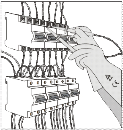

Caso 1
Misurazione su un’apparecchiatura che presenta un grado di protezione IP maggiore di XXB, parti attive quindi non accessibili, ed utilizzo di puntali che presentano l’impossibilità di creare un cortocircuito; in questo caso la misura può essere eseguita senza adottare misure di sicurezza contro il rischio elettrico.
Caso 2
Misurazione su un’apparecchiatura che presenta un grado di protezione IP inferiore di XXB, parti attive quindi accessibili, ed utilizzo di puntali che presentano l’impossibilità di creare un cortocircuito; in questo caso la misurazione dovrà essere eseguita adottando parametri di sicurezza contro il rischio elettrico, in particolare quelli adottati nei lavori sotto tensione, e, nello specifico, si dovranno usare i guanti isolanti.
In questo specifico caso le misurazioni dovranno essere eseguite esclusivamente da PES o PAV riconosciuti idonei ad eseguire lavori sotto tensione.

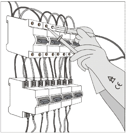

Caso 3
Misurazione su un’apparecchiatura che presenta un grado di protezione IP inferiore di XXB, parti attive quindi accessibili in prossimità, ed utilizzo di puntali che presentano l’impossibilità di creare un cortocircuito; in questo caso la misura dovrà essere eseguita adottando parametri di sicurezza contro il rischio elettrico, in particolare per quelle riferite ai lavori in prossimità, si dovranno quindi usare guanti isolanti oppure si dovranno posizionare teli isolanti sulle parti attive .

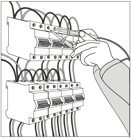

Caso 4
Misurazione su un’apparecchiatura che presenta un grado di protezione IP inferiore di XXB, parti attive quindi accessibili, ed utilizzo di puntali che presentano la possibilità di creare un cortocircuito; in questo caso la misurazione dovrà essere eseguita adottando parametri di sicurezza contro il rischio elettrico, nello specifico quello dei lavori in tensione; si dovranno quindi usare i guanti isolanti, si dovrà inoltre usare l’elmetto, la visiera di protezione contro il cortocircuito e idoneo vestiario contro l’arco elettrico.
