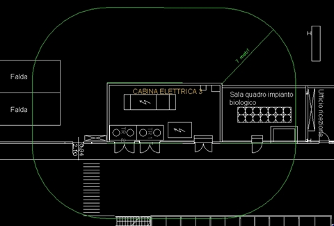

Calcolo della DPA cabina trasformatori
La presente valutazione ha avuto lo scopo di effettuare il calcolo previsionale del campo magnetico a frequenza di rete 50 Hz emesso dalle cabine di trasformazione MT/ BT per l’impianto in oggetto, al fine d’individuare le zone in cui è permessa la permanenza prolungata di persone superiore alle quattro ore giornaliere relativamente al rispetto del limite di 3 μT (obiettivo di qualità) a salvaguardia della popolazione (DPCM 08/07/2003).
Sorgenti di campo magnetico
Detto calcolo previsionale è stato effettuato attraverso il calcolo della Dpa (DM 29/05/2008).
Nella cabina sono installati due trasformatori da 1250 kVA e 1250kVA uno in riserva all’altro 20000/400V/V).
Nel calcolo sono stati trascurati i campi magnetici prodotti dagli avvolgimenti dei trasformatori in quanto essendo solenoidali essi restano circoscritti all‘interno dei lamierini e pertanto trascurabili già a pochi metri
Calcolo Dpa
La Dpa, distanza di prima approssimazione, per le cabine è la distanza, in pianta sul livello del suolo, da tutte le pareti della cabina stessa, che garantisce che ogni punto, la cui proiezione al suolo disti dalla proiezione del perimetro di cabina più di Dpa, si trovi all’esterno delle fasce di rispetto.
Per fascia di rispetto s’intende, in questo caso, lo spazio circostante la cabina che comprende tutti i punti, al di sopra e al di sotto del livello del suolo, caratterizzati da un’induzione magnetica d’intensità maggiore o uguale all’obiettivo di qualità (3μT).
Come prescritto dall’articolo 4, comma i lettera h della Legge Quadro n. 36 del 22 febbraio 2001, all’interno delle fasce di rispetto non è consentita alcune destinazione di edifici ad uso residenziale, scolastico, sanitario ovvero aduso che comporti una permanenza non inferiore a quattro ore.
Il calcolo è stato fatto con riferimento al sistema trifase BT, percorso dalla corrente nominale di bassa in uscita dal trasformatore, nell’ipotesi che la distanza tra le fasi fosse pari al diametro dei cavi reali in uscita dal trasformatore stesso.
Nel caso specifico nella cabina (classificabile come cabina di ultima generazione realizzata secondo gli standard di riferimento nazionali) sono installati due trasformatori di potenza pari a 1250 kVA e 1250kVA (uno in riserva all’altro).
Per il calcolo è stato considerato come diametro dei conduttori un valore pari a 0,161 m (formazione dei cavi BT rame 3x(6x240)+1x(3x240)mmq) e una corrente pari a 1804 A (corrente nominale secondaria del trasformatore).
Pertanto, servendoci della corrente nominale di bassa tensione del trasformatore e del diametro dei cavi reali in uscita dal trasformatore e applicando la formula riportata sul DM 29/05/08 è stato calcolato il rapporto Dpa / sqr I. detto rapporto moltiplicato per e approssimato al mezzo metro successivo restituisce Dpa.
Relativamente alla nuova metodologia di calcolo definita nel decreto 29 Maggio 2008, la distanza di prima approssimazione, ovvero la distanza minima al di sopra della quale si ottiene l’obiettivo di qualità dei 3 μT risulta pari a Dpa = 7 m dal muro della cabina.

Si riporta la vista su pianta delle cabina in questione con la relativa Dpa.
