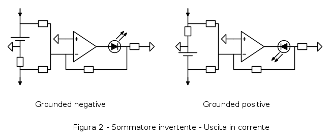

Sommatore invertente con uscita in corrente
Per avere un più preciso controllo della soglia e della corrente, ci si ricorda che la retroazione migliora quasi sempre le cose e si mette il led dentro l'anello, come mostrato nei due schemi di figura 2, al solito in versione con negativo al riferimento e positivo al riferimento.
Il vantaggio di questo circuito è dato dal fatto che le caratteristiche del led non entrano nella determinazione della soglia di accensione, analogamente a quanto descritto nell'articolo precedente. Entrambi i circuiti funzionano con operazionali rail-to-rail. Il secondo ancora una volta non ha speranze di funzionare con un single supply come il 324, mentre il secondo avrebbe dei severi problemi perché la dinamica di uscita positiva dei single supply tipicamente arriva a 2V in meno della tensione di alimentazione, ed essendo questa di soli 4V non ci sarebbe verso di accendere il led.
Questi circuiti pur funzionando con operazionali particolari, sono stati scartati nell'ottica di utilizzare componenti molto comuni.

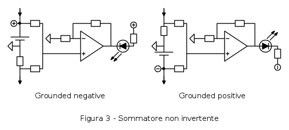

Sommatore non invertente
Poiché la scelta del sommatore invertente dà origine a circuiti che richiedono operazionali rail-to-rail, si è pensato di usare una configurazione non invertente, entrando cioè sull'ingresso non invertente. L'accensione del LED deve però sempre avvenire come prima, più corrente più luce. Per ottenere questo comportamento si sfrutta la stabilità della tensione di alimentazione per poter colleagare il LED non sul riferimento ma sull'alimentazione.
A dire il vero il ragionamento era stato fatto al contrario. Si era imposto una corrente di LED entrante nell'operazionale, e si era cercato una configurazione di ingresso che non richiedesse tensioni di modo comune troppo elevate.
Lo schema di principio, da ripetersi per le quattro celle, e` in figura, sia in versione negativo al riferimento che positivo al riferimento.
Lo svantaggio di questo tipo di circuiti, con uscita in tensione, è già stato indicato nel paragrafo precedente: la tensione di soglia di accensione dipende dal led e la corrente nel led è in anello aperto.
Inoltre la versione con positivo al riferimento richiede che l'operazionale eroghi una corrente elevata con la tensione di uscita pari alla sua tensione di alimentazione positiva (che in questo caso si chiama 0V) e questo puo` farlo solo qualche operazionale rail-to-rail.
La versione con negativo a ground, quella normalmente più leggibile per l'abitudine a questa scelta, sembrerebbe una buona scelta. Il led si accende quando la tensione di ingresso diminuisce e raggiunge il massimo con la tensione di uscita a 0V, che si ha quando la tensione di ingresso all'operazionale raggiunge anch'essa 0V.
Se si fanno i conti del rapporto delle resistenze R4 e R5 e del guadagno dato da R8 e R9 tutti i rapporti risultano ragionevoli, nessuna resistenza deve avere un valore negativo! La ragione per cui non si e` scelto questo circuito viene discussa nella sezione successiva.

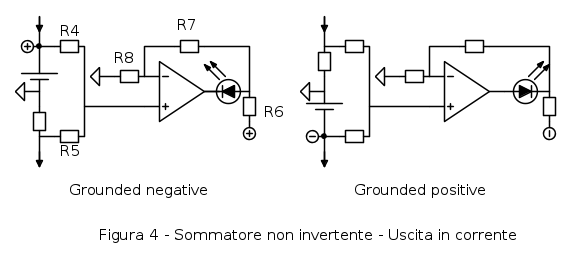

Sommatore non invertente, uscita in corrente
Dato che la retroazione è amica del progettista analogico (e di tanti altri) anche in questo caso si puo` includere il led nell'anello di retroazione, svincolandosi dalla tensione di accensione del led.
Gli schemi con questa variante sono in figura 4.
Anche in questo caso valgono gli stessi pro e contro indicati in precedenza, correnti assorbite ed erogate, modo comune in ingresso... tranne che in questo circuito la tensione del led non entra nella deterninazione della soglia di accensione e della corrente di led.
Questi circuiti con somma non invertente non sono stati scelti perché ogni convertitore tensione corrente richiede 5 resistori, quindi 20 resistori in tutto, mentre la soluzione presentata nel precedente articolo ne richiede solo 17 o 18 in totale. Se si vuole fare cost reduction bisogna anche guardare a queste cose.
In realtà il motivo vero per cui ho scartato questi circuiti è che la tensione di ingresso del convertitore che lavora fra 4mA e 8mA diventa negativa quando la corrente supera i 20mA, e raggiunge -0.52V nel circuito con uscita in tensione e -0.34V nel secondo circuito. Queste tensioni non sono pericolose per l'amplificatore, sia per ampiezza che per la protezione offerta dalla resistenza R5, ma se una cosa può essere fatta bene, tensione di ingresso sempre positiva, con meno componenti, perché non scegliere quella soluzione?

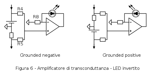

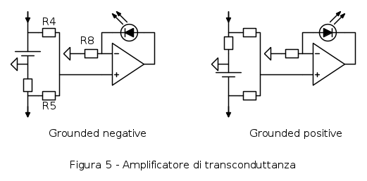

I circuiti non funzionanti sono infiniti! I circuiti pensati e non adatti per questa applicazione sono anche, suppongo, molto numerosi. I tentativi iniziali che non hanno dato risultati sono basati essenzialmente sull'amplificatore di transconduttanza, mostrato nelle solite due versioni in figura 5.
Questi amplificatori hanno semplicemente il guadagno del segno sbagliato. Quando la corrente nel loop aumenta, la tensione di ingresso diventa meno positiva e la corrente diminuisce. Anche pensando di girare il diodo, come in figura 6 si dovrebbe avere una tensione di ingresso negativa, o fuori dall'intevallo dell'alimentazione, cosa incompatibile con qualunque operazionale a singola alimentazione.
Ma visto che a pensare cercando le soluzioni piu` strane si può sempre provare, si è anche considerato di usare un operazionale come il TL081, che ha un intervallo di tensioni di modo comune sul lato positivo può andare addirittura oltre alla tensione di alimentazione. BINGO! Poteva essere una idea! Ahimé, manco questa funziona, e per motivi estremamente seri!
Consideriamo il ciruito di destra di figura 6. La tensione di modo comune in ingresso va oltre la tensione positiva (per l'operazionale) di alimentazione. Con un ingresso a p-fet la cosa potrebbe ancora funzionare, anche se siamo fuori dalle specifiche dell'operazionale.
MA, e questo è il problema, se l'ingresso non invertente e` ad esempio a +0.5V (ricordiamo che qui il potenziale di riferimento è il positivo), la tensione di uscita per accendere il LED dovrebbe essere dalle parti di 2.3V circa, più della tensione di alimentazione. E questo è definitivamente impossibile, lo vieta la termodinamica e qualche teorema fantasioso di elettrotecnica!
Infine, anche supponendo di poter imbrogliare la termodinamica, gli schemi ultimi presentati non avrebbero una limitazione di corrente a 4mA. Meglio lasciare perdere. Con questa azione di potatura dell'albero dei circuiti ho potato anche tutti i circuiti di questo tipo
Anche facendo scalamenti su potenziali vari, aggiungendo una resistenza per limitare la corrente a 4mA... il circuito continua a non funzionare. Una delle ragioni e` che nel parallelo di R8 ed R9 deve scorrere la corrente di led. Queste resistenze sono quindi di valore piccolo, e questo provoca un consumo inaccettabile della già poca corrente.

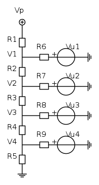

Infine un'ultima variante gia` accennata nell'articolo precedente riguardava la possibilità di fondere insieme i vari partitori che forniscono le tensioni equivalenti e le resistenze equivalenti.
Il circuito studiato e` stato questo
La complicazione di questo circuito e` che le 4 tensioni rappresentate sono le uscite di 4 operazionali, e quando un operazionale varia la sua uscita, cambia la tensione equivalente di tutti gli altri. La mia impressione è che si possa trovare una soluzione, ma ho lasciato perdere dopo svariate paginate di conti che non sembravano portare da nessuna parte.
