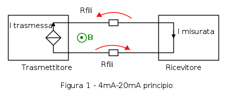

Il loop di corrente 4mA-20mA, introdotto negli anni 50, è uno dei più vecchi sistemi di comunicazione di segnali analogici in ambiente industriale. Con questo metodo è possibile inviare a distanze elevate e in modo abbastanza immune al rumore un segnale analogico codificato con una corrente variabile nell'intervallo 4mA-20mA. Queste caratteristiche hanno fatto sì che sia stato un metodo molto usato per la lettura di sensori remoti e l'attuazione di sistemi, in impianti industriali dove le distanze possono essere dell'ordine delle centinaia di metri e il rumore elettrico presente molto elevato a causa di altri conduttori, commutazione di carichi...
Il loop di corrente ha anche una limitata proprietà di diagnostica: se il ricevitore misura una corrente nulla significa che il collegamento è guasto.

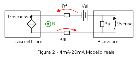

Il principio di questa comunicazione è mostrato nella figura 1. Un trasmettitore, ad esempio un sensore di temperatura, manda un segnale codificato da una corrente nell'intervallo 4mA-20mA, dove 4mA rappresenta il fondoscala inferiore, la minima lettura, mentre 20mA rappresenta il fondoscala superiore, la massima lettura.
In questa figura semplificata il trasmettitore è rappresentato da un generatore di corrente pilotato e il ricevitore da un "amperometro" ideale che misura la corrente. Nella figura vengono anche mostrati due grandi vantaggi del loop di corrente. La resistenza dei conduttori, che provoca la caduta di tensione rappresentata in rosso, non influenza la corrente ricevuta, fa solo cambiare la tensione ai capi del trasmettitore senza cambiarne la corrente generata. Anche la presenza di un campo magnetico variabile B, in verde, che investe il loop non provoca errori di lettura poiché la tensione indotta cade sul bipolo con impedenza interna più elevata, in questo caso il generatore di corrente.
Uno schema più vicino a un sistema reale include il fatto che il ricevitore molto spesso è costituito da una resistenza che trasforma la corrente in una tensione, più facile da misurare, e il trasmettitore è formato da un generatore di corrente "passivo" dal punto di vista dell'energia. È quindi necessario inserire nel loop una alimentazione che fornisca energia al loop, mentre il trasmettitore diventa un semplice "rubinetto" che fa passare piu` o meno corrente. In figura 2 vengono evidenziati questi punti.
La resistenza di sense Rs trasforma la corrente ricevuta in tensione Vsense, se si usa, come spesso accade,
la tensione Vsense e` di 2V con corrente massima d 20mA.
I vantaggi indicati prima permangono, ma lo schema mostra però anche le possibili limitazioni. La tensione di alimentazione deve essere in grado di far scorrere 20mA malgrado tutte le resistenze presenti, e deve inoltre garantire una tensione minima ai capi del trasmettitore che spesso è alimentato dal loop stesso. Le cadute di tensione e i disturbi indotti possono sottrarsi alla tensione Val dell'alimentazione che potrebbe non riuscire a far scorrere i 20mA massimi. Ci sono anche problemi di rumore di modo comune e connessioni rispetto a terra, ma esulano da questo articolo.
Quando la corrente diminuisce la tensione ai capi del trasmettitore aumenta, ma non deve salire troppo (ad esempio minore di 40V) per non danneggiare il trasmettitore.

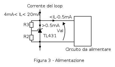

L'idea per alimentare il circuito è stata proposta da Carlo. Per ricavare l'alimentazione dell milliamperometro direttamente dal loop si può usare uno zener, come in figura 3. Per avere una tensione stabile e precisa si usa un TL431 [3], che presenta anche il vantaggio di richiedere solo circa 0.5mA per il suo funzionamento.
La corrente disponibile per alimentare il circuito è quindi pari a quella che circola nel loop meno 0.5mA
Quando la corrente è al livello minimo, 4mA, la corrente assorbita dal circuito deve essere minore di 3.5mA per garantire la regolazione del TL431. Quando la corrente di loop aumenta, la corrente disponibile per il circuito di misura aumenta anch'essa, e viene usata per accendere i led. Al massimo devono essere accesi 4 led, con una corrente massima di 4mA ciascuno.
La tensione di alimentazione Val deve essere sufficientemente elevata per consentire il funzionamento del circuito elettronico e di accendere i led, ma non troppo elevata per non disturbare il funzionamento del circuito, togliendo troppa tensione al trasmettitore. D'altra parte volendo usare componenti normali facilmente reperibili sul mercato, non si possono usare operazionali molto particolari, rail to rail con correnti di uscita di svariati milliampere e tensioni di alimentazioni molto basse.
Un comune operazionale a singola alimentazione, con uscita che può raggiungere gli 0V ha bisogno di circa 3V-5V per un funzionamento corretto. Il diodo da accendere è opportuno che sia rosso, con tensione massima di circa 1.9V, in serie al quale ci sarà una resistenza per la limitazione e il sense della corrente. La corrente massima del diodo è di circa 4mA. Si può assumere inizialmente di alimentare il circuito con una tensione di 4V, sufficiente per l'operazionale e per un diodo rosso con una resistenza di controllo della corrente.

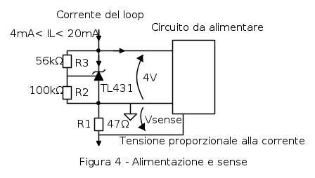

Il TL431 sarà quindi montato con due resistori in modo da fornire 4V circa.
Oltre alla tensione stabile, usata sia per l'alimentazione che come tensione di riferimento, è necessario avere anche una tensione variabile con la corrente. Questa viene ottenuta con una resistenza di sense in serie al TL431. La tensione di sense deve essere abbastanza grande da non essere troppo influenzata dagli offset del circuito, e neanche troppo grande per non generare una caduta di tensione elevata nel loop di corrente. Una scelta ragionevole potrebbe essere di circa 1V, in modo da tenere la caduta di tensione totale inferiore a 5V. Lo schema del circuito di alimentazione è in figura 4.
La tensione di sense è negativa e dovrà essere alzata per portarla entro l'intervallo di modo comune degli operazionali. Se si fosse messa la resistenza di sense sul lato positivo si sarebbe dovuto abbassare comunque la tensione, che sarebbe stata più positiva dell'alimentazione positiva. Dato che gli operazionali a singola alimentazione, a meno che non siano rail-to-rail, lavorano meglio vicino al potenziale negativo sia in ingresso che in uscita, si è deciso di usare questo lato dello zener per il sense.

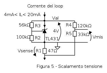

La tensione di sense generata dalla resistenza da 47Ω è negativa, va da -188mV a -940mV e deve essere riportata in un intervallo positivo per dar modo agli operazionali di lavorare correttamente. Non sembra opportuno usare un operazionale per questa traslazione, poiché serviranno già 4 operazionali per pilotare i led, e si punta ad usare un solo IC che al massimo contiene 4 operazionali.
Un semplice partitore di tensione che sfrutta la stabilità della tensione di alimentazione provvede allo scalamento della tensione di ingresso, senza perdere troppo segnale, come mostrato in figura 5.
Le resistenze R4 ed R5 sono state scelte in modo da non caricare la resistenza di sense, e da mappare l'intervallo di misura -188mV -940mV in un intervallo positivo. Scrivendo l'espressione del partitore
Considerando il caso di ingresso più negativo e imponendo che la tensione di uscita sia 0V, si ha
da cui si ottiene
Scegliendo per R5 il valore di 33kΩ si ottiene
. Questo non è un valore normalizzato nella serie E12, per cui si sceglie il valore inferiore, 120kΩ, in modo che l'intervallo della tensione Vmis sia sicuramente positivo, malgrado le tolleranze dei resistori.
Il segnale Vmis diminuisce all'aumentare della corrente, e con i valori nominali indicati passa da 715mV per corrente di 4mA a 125mV per corrente di loop di 20mA, come mostrato in tabella 1.

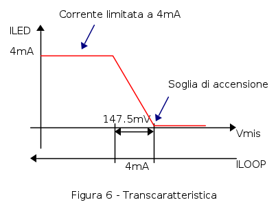

Convertitore tensione corrente
Il segnale Vmis viene applicato a 4 convertitori tensione corrente che devono presentare la transcaratteristica di figura 6, ciascuno con una diversa soglia di accensione.
Il guadagno del circuito in zona lineare deve essere pari a
, le soglie devono essere scalate di 147.5mV che corrispondono a 4mA di corrente nel loop.
Mentre la soglia di accensione è facile da ottenere, perché anche se ci fosse una polarizzazione negativa il led non si accenderebbe, la saturazione a 4mA deve essere ottenuta basandosi sulla saturazione dell'operazionale e controllando la corrente con una resistenza.

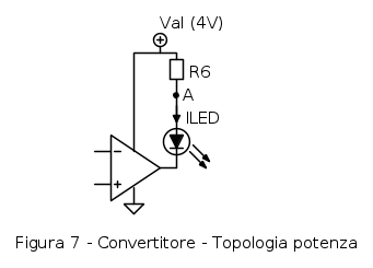

Lo schema di base per riuscire ad avere i limiti di corrente voluti è mostrato nella figura 7. Se l'uscita dell'operazionale sale sopra i 2V circa il led è spento, mentre se satura verso il basso la corrente è comunque limitata da R6. Da notare che per spegnere il led non è necessario un operazionale rail-to-rail.
La scelta della configurazione, in particolare il carico con la resistenza di conversione riferiti al positivo, è dovuto al fatto di voler utilizzare anche degli operazionali normali a singola alimentazione, senza che siano necessariamente rail to rail.
La resistenza R6, oltre a limitare la corrente massima, serve anche per misurare la corrente del led e controllarne così la corrente di accensione. Se si controlla la tensione del punto A si controlla anche la corrente che scorre nel led. Per fare questo è necessario prelevare un segnale di retroazione da questo nodo e riportarlo in ingresso all'operazionale. In questo modo il led risulta dentro l'anello di retroazione, con prelievo in serie e quindi con impedenza di pilotaggio molto elevata.

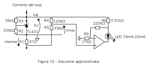

Facciamo finta di niente
Questa "soluzione" è opportunistica, nel senso che casualmente il valore della tensione equivalente richiesta per l'ultimo convertitore è così piccola,
che lo si potrebbe ignorare ed approssimare a zero. invertendo le equazioni scritte in precedenza, si ricava che la soglia di accensione dell'ultimo LED risulta di
. Un errore così piccolo in uno strumento che dà indicazioni essenzialmente qualitative potrebbe essere accettabile. In questo caso lo schema dell'ultimo convertitore diventa quello mostrato in figura 10.
L'ultimo convertitore ha una resistenza in meno nel partitore di base e comincia ad accendersi con una corrente di loop leggermente inferiore a quella richiesta.

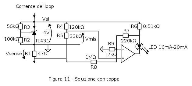

Mettiamoci una toppa
La seconda possibile soluzione consiste nel modificare l'ultimo convertitore in modo che la sua transcaratteristica cominci ad accendersi al valore corretto. Nel circuito è presente una tensione negativa, quella ai capi della resistenza di sense R1. È possibile usare questa tensione per avere la soglia desiderata notando però che la tensione di sense non è costante, e quindi bisogna ricalcolare lo stadio dato che la Req non è più quella precedente poiché questo stadio riceve due segnali proporzionali alla corrente misurata. Lo schema di questa toppa è in figura 11.
la correzione inserita, R9, è di valore elevato perché l'errore da correggere è molto piccolo. Altre versioni dello stesso progetto richiedevano una correzione di entità maggiore.

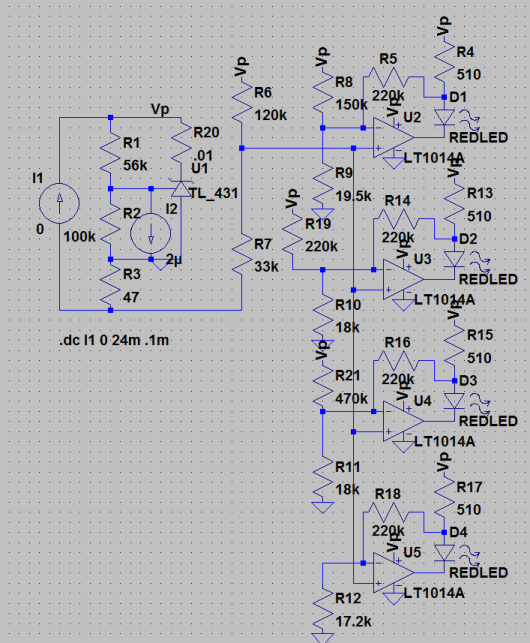

Il circuito simulato con LTspice è mostrato nella figura 12
Il generatore di corrente da 2uA sul TL431 è stato messo per modellare la corrente del piedino ADJ. Il modello spice utilizzato mi pare non la rappresenti correttamente. La resistenza in serie al regolatore serve per poter visualizzare la corrente del TL431.

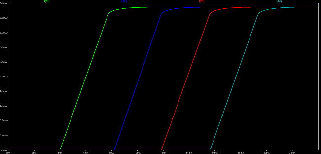

Nella figura 13 sono mostrate le correnti dei 4 led all'aumentare della corrente di loop da 0mA a 24mA. Si vede che le specifiche sono rispettate, i led cominciano ad accendersi alla loro soglia e vanno in saturazione con una corrente massima di quasi 4mA.

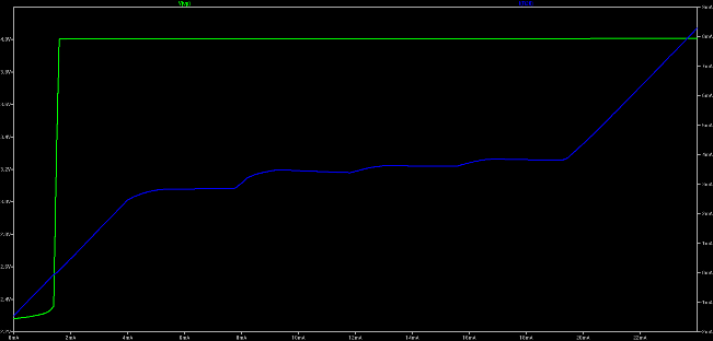

L'ultima simulazione mostrata è la corrente attraverso il regolatore TL431 e la tensione di alimentazione del circuito.
Si vede che la corrente del regolatore è abbastanza stabile intorno ai 3mA, dato che l'operazionale è a basso consumo. Solo dopo i 20mA la corrente nel regolatore sale, dato che non ci sono altri led da accendere. La tensione è stabile intorno a 4V, con una variazione di 1mV circa nell'intervallo 4mA-20mA.
