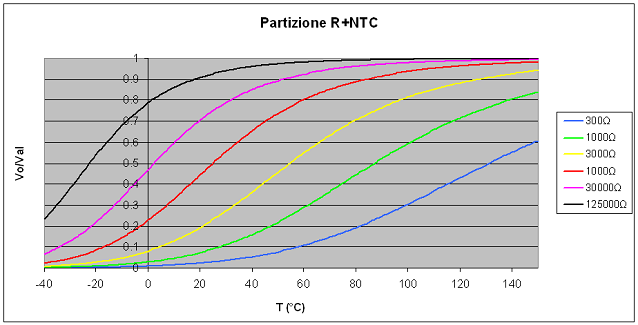

La tensione di uscita del partitore e` ovviamente data dalla partizione fra resistenza ed NTC e il rapporto di partizione vale:
Nel seguito si fara` uso della solita NTC da
[4], gia` usata nei precedenti articoli. Il rapporto di partizione fra questa NTC a alcuni valori di resistenza e` mostrato nella figura seguente, calcolata al solito con EXCEL. La stessa figura e` riportata anche negli articoli [5] e [6].
La dipendenza di
dalla temperatura e` evidentemente non lineare, come ci si poteva aspettare dall'equazione (1). Pero` nella zona centrale della curva la funzione e` abbastanza simile a una retta.
Cambiando il valore della resistenza del partitore e` possibile spostare il tratto lineare, o per meglio dire meno storto, intorno alla temperatura di interesse.

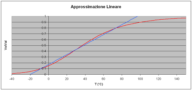

Andando ad analizzare piu` in dettaglio una sola delle curve, ad esempio con
, si vede che e` possibile approssimarla per un certo intervallo con una funzione lineare, come mostrato in figura 3.
In questo caso la scelta della resistenza e` stata casuale, e la retta e` stata piazzata "a mano" solo per mostrare il tratto quasi rettilineo del rapporto di partizione. Nell'intervallo da
a
l'errore massimo (letto come distanza orizzontale fra le due curve) e` dell'ordine di
La cosa interessante e` che l'approssimazione rettilinea ha tre punti di errore nullo. Prendendo come gradi di liberta` la resistenza
del partitore e i due coefficienti della retta approssimante, si possono piazzare i tre punti di errore nullo a tre temperature convenienti per l'intervallo in cui si vuole approssimare la curva reale con una retta [7].

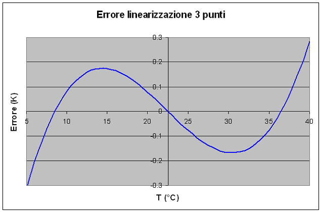

Il comportamento di questa linearizzazione, su un intervallo limitato, e` decisamente buono, presentando un errore massimo di circa
sull'intervallo da
a
La forma dell'errore residuo e` molto simile a una cubica, per cui si puo` ipotizzare che l'errore salga con il cubo dell'ampiezza dell'intervallo di temperatura. Come verifica empirica si puo` considerare che la prima approssimazione presentata si estendeva su un campo di
mentre quest'ultimo esempio va da
a
. Il rapporto delle ampiezze al cubo da`
L'errore massimo (escludendo i punti estremi che sono sempre problematici) vale nel primo caso circa
mentre dalla figura 4 si ha circa
, e il rapporto degli errori vale 20.6, close enough!
La dipendenza dell'errore dal cubo dell'ampiezza dell'intervallo, introdotto qui su base euristica, sara` ricavato analiticamente nel seguito.

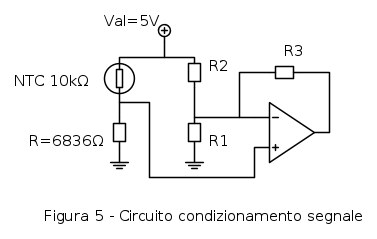

L'amplificazione del circuito e` dato dalla variazione della tensione condizionata di uscita divisa per la variazione della tensione proveniente dal partitore.
Il guadagno necessario e` maggiore di 1, e questo permette di utilizzare un normale amplificatore non invertente a operazionale, che ha un guadagno minimo di 1, mentre la tensione di offset
viene ricavata imponendo che la retta passi per uno dei due punti, ad esempio quello a
da cui
Un circuito che puo` realizzare questa funzione e` il seguente:
Il valore delle tre resistenze e` dato imponendo amplificazione e offset, con queste equazioni:
Come molto spesso capita in ingegneria, il numero di equazioni non e` mai uguale al numero di incognite. Qui abbiamo due equazioni e dobbiamo trovare il valore di tre componenti. Si ha un grado di liberta` che puo` essere usato "a buon senso", ad esempio per ridurre il consumo del circuito, sceglieno un resistore di valore elevato e calcolando gli altri due. Il valore tuttavia non puo` essere troppo elevato, per evitare che il circuito riceva rumori indesiderati a causa di accoppiamenti capacitivi vari. Qui il rumore termico non e` un problema.
Ad esempio dalle (15) si possono ricavare i valori di
ed
in funzione di
, sostituire ad esempio
e vedere se i risultanti valori delle altre due resistenze sono ragionevoli:
L'effetto delle tolleranze dei componenti e della tensione di alimentazione sulla tensione di uscita, e quindi sulla temperatura misurata puo` essere valutata con una analisi Montecarlo, oppure analiticamente per mezzo delle sensitivities, come descritto in [8] e nei tre articoli seguenti della stessa serie.
