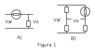

L'articolo pubblicato da Beakley nel 1951 [2] sembra essere il primo a discutere la linearizzazione di una NTC per mezzo di un partitore e di un ponte di Wheatstone. I due circuiti analizzati sono mostrati nella figura seguente:
L'articolo presenta una trattazione analitica rigorosa dei due circuiti, trattazione che sembra essere andata dimenticata perche' molti articoli successivi rifanno le stesse cose, talvolta senza la precisione di Beakley.

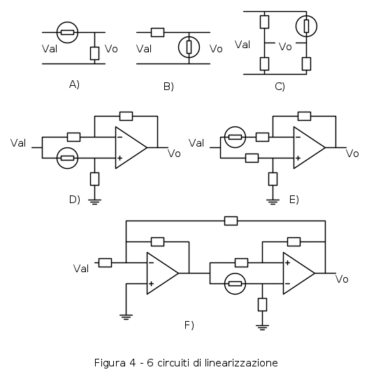

Nel 1974 Broughton [9] ha pubblicato un articolo in cui analizza 6 circuiti, dal semplice partitore, come usato nella sezione della linearizzazione a tre punti, fino a circuiti a ponte e con operazionali. I circuiti, mostrati nella figura 4 seguente, sono tutti analizzati in dettaglio con ampi formuloni :)

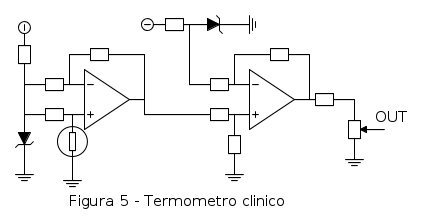

Sempre nel 1974, Stockert e Nave, che lavoravano presso un ospedale, presentarono un loro circuito per l'utilizzo di un termistore come termometro clinico [10], usato durante interventi di cardiochirurgia. Lo schema proposto, senza tante analisi teoriche, e` mostrato in figura 5.
Il secondo stadio e` un semplice circuito di condizionamento, mentre la linearizazzione e` effettuato dal primo stadio, che e` praticamente identico allo schema D di figura 3.

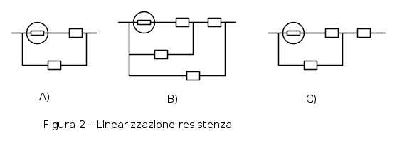

Questo lavoro pubblicato da Hoge nel 1979 [12] e` una rassegna e sistematizzazione di precedenti pubblicazioni. L'autore cerca di rendere confrontabili i risultati presentati in modi diversi in vari lavori e analizza le prestazioni di 8 diversi circuiti, partendo dalla linenarizzazione con resistenza in parallelo all'NTC, simile alla figura 2A, con partitore semplice, figura 1A, ponte di Wheatstone di figura 1B, poi continua il confronto con il circuito di Stockert, figura 5, di Jackman, figura 6, e degli schemi D, E ed F di figura 4, proposti da Boughton.
Dopo svariati calcoli, non riportati nei dettagli, in cui mantiene la stessa metodologia in modo da poter confrontare i risultati, Broughton arriva alla conclusione che
Circuits such as those shown in Fig. 2 [figura del suo articolo, contenente i circuiti indicati sopra] are all equal in their inherent capability to linearize the signal produced in a 1-thermistor circuit.
E continua aggiungendo:
The choice of a linearizing circuit should be made on other grounds, such as simplicity, stability, accuracy, or convenience of adjustment.
WOW! Tanto lavoro di decenni per (quasi) nulla: non c'e` un circuito lineare che sia intrinsecamente migliore di un altro!

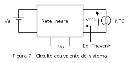

Il risultato trovato da Hoge [12] era gia` stato pubblicato nel 1970 da Diamond, in uno splendido articolo [5], in cui osservava che se la rete di linearizazzione e` lineare, tutto il sistema alimentazione, NTC e morsetti di misura, si puo` ridurre al seguente schema:

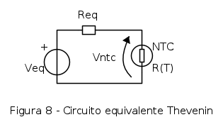

La tensione ai capi dell'NTC, V_\text{NTC}\, puo` essere trovata per mezzo del circuito equivalente di Thevenin di tutta la rete, che, va ricordato, e` lineare. In figura 8 e` rappresentato il circuito equivalente di Thevening:
Non ha importanza quanto e` complicata la rete collegata all'NTC, purche' sia lineare: avra` comunque e sempre un equivalente come quello in figura 8, e la tensione sull'NTC sara` data da un semplice partitore:
(1)\qquad V_\text{NTC}=V_\text{eq}\frac{R(T)}{R(T)+R_\text{eq}}
La tensione di uscita V_o\,, essendo la rete lineare, e` solo una combinazione lineare delle varie tensioni sorgenti della rete, in particolare puo` essere vista come combinazione lineare delle tensioni V_\text{al}\, e V_\text{NTC}\,, con una espressione di questo genere:
(2)\qquad V_o=A\,V_\text{NTC}+B\,V_\text{al}
dove A\, e B\, sono due costanti che dipendono dalla rete lineare. L'equazione (2) significa che la tensione di uscita puo` solo essere linearmente proporzionale alla tensione sull'NTC piu` eventualmente uno scalamento (offset).
Tutti i possibili circuiti lineari che ci si puo` inventare sono tutti equivalenti fra di loro, poiche' la loro linearita` e` data solo da quella del partitore mostrato in figura 2. Tutta i circuiti discussi ed analizzati nella rassegna bibliografica del punto precedente (e sono solo una scelta di tutti gli articoli pubblicati) sono tutti equivalenti! ed essenzialmente sono un lavoro inutile.
Lo studio della linearizzazione con un circuito lineare e delle prestazioni che si ottengono puo` essere fatto sul circuito di figura 2, senza scomodare altri circuiti piu` complicati. Quello che si vuole ottenere e` in generale una caratteristica di tensione linearmente proporzionale alla temperatura.
