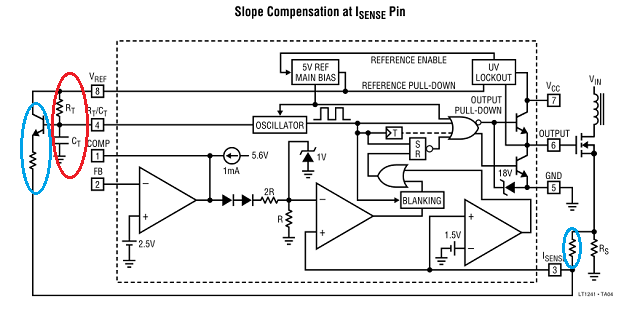

Come gia` accennato in precedenza, ci sono due modi di generare la rampa di compensazione in salita e tutta positiva. Il primo viene suggerito dalle application notes e dai data sheets dei circuiti integrati di controllo, e sfruttano l'oscillatore presente nell'integrato di controllo. Un esempio, tratto dal data sheet [3] e` nella figura seguente:
In rosso e` indicato il gruppo RC dell'oscillatore. La tensione sul condensatore e` approssimativamente un dente di sega che sale lentamente e scende velocemente, fra le soglie di circa 1.1V e 2.8V.
In blu e` indicato il transistore che fa da buffer per non caricare l'oscillatore e le due resistenze nelle ellissi blu formano un sommatore passivo per aggiungere al segnale che arriva dalla resistenza di sense la rampa di compensazione.
A parte che non mi risulta che nessun costruttore fornisca le equazioni di progetto di queste due resistenze (e della Rs), questo metodo e` critico perche' malgrado la presenza del transistore, e` abbastanza comune iniettare dei disturbi sull'oscillatore, su un nodo molto suscettibile.
Una migliore soluzione e` stata messa a punto da Ridely [4] e consiste nel prendere la tensione di pilotaggio del mos, un'onda quadra di ampiezza elevata, 10V-15V e integrarla in modo da ottenere una rampa di ampiezza di qualche volt. Questa rampa viene poi sommata al segnale che arriva da Rs. La soluzione e` mostrata nello schema di figura 13:
Il vantaggio di questa soluzione e` di usare la tensione di gate generata da un driver di potenza, e quindi il carico dell'integratore non da` nessun effetto e non ci sono problemi di iniezione di rumore. Il diodo in parallelo a
scarica l'integratore alla fine del periodo
: la rampa non si estende per tutto il ciclo, ma tanto, dopo che viene aperto l'interruttore, non serve piu`.

Il progetto del controllo del loop di corrente richiede il dimensionamento dell'integratore per generare la rampa, il calcolo della resistenza di sense
e il partitore che forma il sommatore con cui viene aggiunta la rampa. Lo schema di riferimento, in pratica lo stesso della figura precendente, su cui sono pero` stati indicati alcuni valori di forme d'onda e` il seguente:
