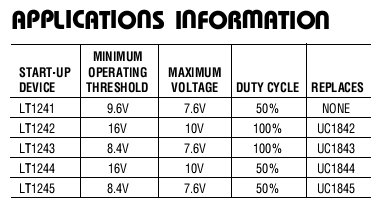

La famiglia di controllori che si intende usare comprende piu` integrati, da 4 a 6 a seconda delle marche, con differenze fra un modello e l'altro per quanto riguarda la tensione di lavoro e il massimo duty cycle generabile. Gli esempi che seguiranno saranno presi dal datasheet [5].
Le varianti fra i diversi integrati della famiglia LT1241 sono mostrati in figura 1
Innanzintutto bisogna scegliere un controllore in grado di generare un duty cycle elevato, maggiore sicuramente del 50%, quindi la scelta si orienta verso l'LT1242 o l'LT1243. Il primo ha una tensione di accensione e minima di funzionamento piu` elevata poiche' e` stato pensato per sistemi alimentati da rete. Benche' questo circuito sia alimentato da rete, in realta` per semplicita` di alimentazione conviene utilizzare l'LT1243 che parte con una tensione piu` bassa. A parte questa differenza, i due integrati sono identici e qualora si usasse la tipica alimentazione degli alimentatori da rete e` possibile usare il l'LT1242. Nel resto dell'articolo si fara` riferimento all'l'LT1243.

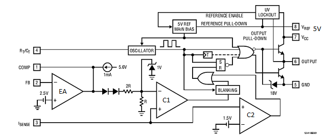

Lo schema interno dell'integrato e` in figura 2:

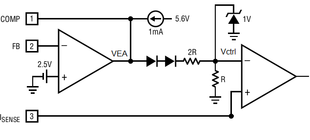

C1 e` il comparatore ([4] fig.1) che riceve sull'ingresso non invertente il segnale proporzionale alla corrente e sull'ingresso invertente la tensione di controllo
proveniente dall'amplificatore di errore EA.
L'uscita di questo comparatore fa a resettare il flip flop SR, che viene attivato dal segnale di clock generato dall'oscillatore.
Il comparatore C2 agisce solo per lo spegnimento di emergenza se all'inizio del ciclo la corrente fosse troppo alta. Infatti all'uscita del comparatore C1 c'e` un circuito di blanking che per 50ns dopo l'accensione non lascia passare il comando di reset verso il flip flop perche' di solito questo e` un comando spurio che deriva da disturbi all'accensione del MOS. La presenza del circuito di blanking permette di non usare il condensatore
discusso in precedenza, condensatore che, in questo circuito a singolo loop di corrente, renderebbe meno precisa la regolazione.

Generazione della tensione di controllo
La tensione di controllo
applicata all'ingresso del comparatore non e` direttamete accessibile dall'esterno, come si vede dal dettaglio dello schema interno dell'LT1242, riportato in figura 6.
Per motivi di dinamica del segnale, la tensione all'uscita dell'amplificatore di errore viene prima scalata da due diodi che generano una caduta di tensione praticamente fissa e poi divisa per tre da un partitore.
In pratica, detta
la tensione di uscita dall'amplificatore di errore, si ha
Inoltre l'amplificatore di errore ha l'ingresso non invertente collegato fisso a un riferimento di tensione a 2.5V. E` comunque possibile usare l'amplificatore di errore per generare il segnale di controllo di corrente, come mostrato in figura 7, dove si e` ridisegnato il circuito interno del controllore aggiungendo i componenti esterni necessari alla generazione del segnale di controllo. La tensione
e` la tensione di riferimento generata dal controllore LT1242.
Il progetto di questa parte del circuito avviene seguendo questi passi. Si determina dapprima l'intervallo di tensione
necessaria all'ingresso del comparatore, si determina poi con la (3b) la tensione richiesta all'uscita dell'amplificatore di errore
. Da qui si puo` calcolare la tensione necessaria all'ingresso dell'amplificatore di errore e quindi il partitore e il potenziometro.
