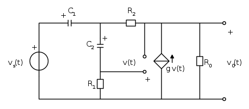

Per il circuito di figura:
determinare la forma d'onda della tensione vo(t).

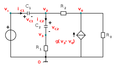

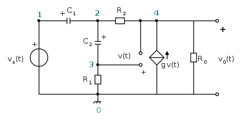

Osservando la topologia della rete, possiamo applicare, ad esempio, il metodo dei potenziali nodali; considerando lo schema elettrico di partenza, dove sono stati evidenziati e numerati i nodi:
scriviamo le KCL ai nodi (espresse in funzione delle tensioni nodali scelte rispetto al nodo di riferimento 0) e il vincolo in tensione imposto dalla variabile di controllo
del VCCS:
Riduciamo il sistema in modo da ottenere una forma più compatta; si sostituisce la prima equazione nella seconda e, considerando che
, segue
. Sostituiamo la quinta equazione nella quarta; raccogliamo a fattore comune i termini nella stessa tensione nodale incognita. Otteniamo:

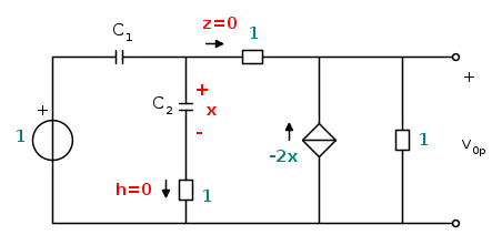

Per il calcolo di entrambe consideriamo anzitutto il seguente schema, dove sono meglio evidenziate le grandezze di lato di nostro interesse:
Scriviamo la KCL al nodo destro:
semplificata in
e differenziata
Scrivendo le tensioni nodali in termini di
e ricordando che dalla relazione caratteristica del condensatore si ha
, avremo:

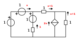

Ricaviamo le correnti iniziali sui condensatori; ci riferiamo al seguente schema:
dove per comodità abbiamo identificato con "x" la
. Dalla rete perveniamo immediatamente alle correnti iniziali nei condensatori:
Riprendendo la (*) e sostituendo i valori ricavati per le correnti, otteniamo:

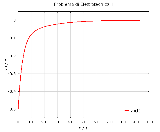

Risoluzione nel dominio di "s"

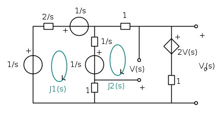

L'approccio nel dominio della variabile complessa "s" prevede l'applicazione dei risultati della trasformata di Laplace nel merito dei circuiti elettrici; nella fattispecie del nostro quesito, consideriamo il seguente circuito simbolico:
dove sono state evidenziate le correnti di maglia ed effettuata una trasformazione equivalente di Thevenin e destra della rete. Le equazioni alle maglie, ricavate per semplice ispezione visiva del circuito, sono:
Procedendo con il consueto metodo di Cramer ricaviamo:
Le correnti di maglia valgono pertanto:
A questo punto si ha:
Sostituendo le correnti di maglia otteniamo:
Semplificando:
I poli della funzione sono
e
; applicando lo sviluppo di Heaviside, possiamo esprimere la
come:
Calcoliamo i residui:
Antitrasformando, otteniamo la forma d'onda richiesta per la
Plottando la funzione con SpeQ, otteniamo il seguente grafico:
