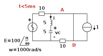

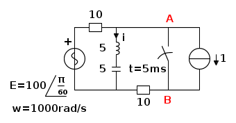

Il circuito di figura è a regime con l'interruttore chiuso. Determinare l'andamento temporale della tensione ai capi dell'interruttore a partire da 5 ms dopo che quest'ultimo viene aperto.
Lo schema con FidoCadJ è il seguente dove per 'praticità' sono stati indicati solo i valori numerici dei parametri.

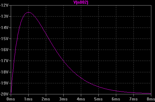

Un primo passo è stato quello di trovare la soluzione numerica con l'aiuto di LTspice dove di seguito ne viene mostrato il risultato.

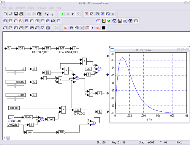

Risultato confermato, per altro, da una simulazione con Vis Sim come riportato di seguito

Prima di tutto,vista la richiesta del testo, si procede alla sua immediata semplificazione "a destra", scegliendo la corrente i del ramo LC come "elemento risolutivo" fondamentale.
A questo punto si effettua il calcolo delle condizioni a regime per t<5ms. Con l'interruttore chiuso l'unica parte della rete da studiare e' quella di sinistra.
Visto che la risonanza serie di L e C cortocircuita la resistenza inferiore, la corrente i e la tensione su C possono essere scritte come:
e quindi:
Per t>5ms, con interruttore aperto, si ha invece il seguente circuito
Si passa a scrivere l'equazione differenziale usando la KVL alla maglia di sinistra, ricordando che, per usare un nuovo riferimento per il tempo, ripartendo da zero alla chiusura dell'interruttore, si ha una e(t) sfasata di 5ms. Dunque si ha:
ed infine
L'equazione caratteristica:
risolta, porta a:
e quindi si cercherà una soluzione generale nella forma:
i(t) = iG(t) + iP(t) = (k1 + k2t)e − 1000t + k3sin(ωt + k4)
La soluzione particolare sara' quella a regime, dunque:
e quindi:
Le condizioni iniziali:
permettono di determinare le rimanenti due costanti:
ed infine:
La d.d.p. ai capi dell'interruttore è:
che si semplifica in:
come mostrato nelle precedenti simulazioni.
