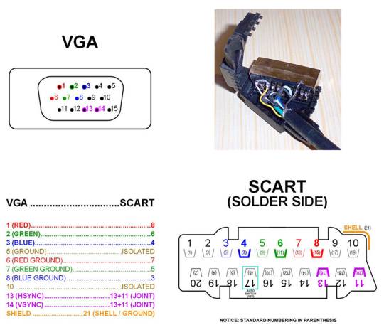

Passiamo ora allo studio dei vari schemi disponibili in rete, a partire dai più semplici fino ai più complessi; iniziamo con i cosiddetti “pinout”, ossia i diagrammi ove sono illustrate le piedinature della presa VGA e della SCART; da lì partiranno ovviamente tutti gli schemi.
Schema n.1: Pinout delle connessioni VGA e SCART
La dicitura “solder side” ci ricorda che il cavo è visto non dal lato esterno (ossia quello che si aggancia al PC o al TV) bensì da quello interno, ossia quello dove normalmente vengono saldati i fili (state perciò attenti a non fare confusione).

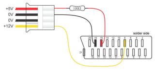

Schema n.2b: Alimentazione esterna (da abbinare allo schema precedente)
Come detto in precedenza, affinché il televisore si accorga della presenza di un segnale di tipo RGB in ingresso nella SCART, è necessario applicare una tensione compresa fra 1 a 3v sul pin n.16; lo schema soprastante mostra come ottenerla direttamente dall’alimentazione interna del PC tramite una presa Molex (usata solitamente per alimentare Hard Disk e DVD-R); il cavo rosso veicola 5v e il giallo 12; nello schema si nota quindi la presenza di una resistenza da 100 Ohm sulla linea a 5v allo scopo di ottenere i 3v necessari (ovviamente è presente anche una connessione a massa in questo caso sul pin 18). Il secondo cavo veicola invece i 12v sul pin n.8; ciò permette come già detto di far commutare il tv sul canale AV che si sta utilizzando (come descritto nel capitolo 2); nel caso si preferisca utilizzare semplicemente il telecomando è possibile fare a meno di questo collegamento. In questi primi 2 schemi non viene presa in considerazione l’uscita audio del PC; volendo usare le casse del TV a tale scopo fate riferimento agli schemi che seguono (le connessioni audio verso la SCART usano sempre gli stessi pin e non è necessaria alcuna circuiteria ulteriore). Sembra che alcuni TV particolarmente costosi siano in grado di accorgersi della presenza di un segnale RGB in ingresso autonomamente (rendendo dunque superfluo questo circuito) ma sono comunque casi rari.

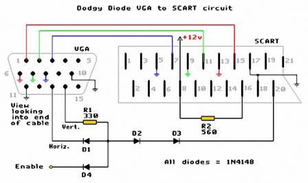

Schema n.3: Sincronia composita mediante l’uso di Diodi e Resistenze
Pro: Funziona con qualsiasi scheda video, possibilità di usare un segnale esterno di “enable”
Contro: Necessita di alimentazione esterna a 12v, richiede alcuni componenti aggiuntivi (diodi e resistenze).
Veniamo ora ad uno dei primi schemi un po’ più “complessi” : in questo caso i collegamenti delle linee R,G,B e rispettive masse è sempre lo stesso del precedente (non fatevi ingannare dalla presa scart che in figura è ribaltata rispetto alla precedente, i numeri dei pin sono comunque sempre gli stessi); la differenza qui è l’utilizzo di una scheda video classica, ossia non in grado di generare un segnale composito (quindi tutte, Radeon a parte); i segnali di sincronia provenienti dai pin n.13 e 14 della VGA vengono miscelati da alcuni diodi 1N4148 (più una resistenza da 330 Ohm) e quindi inviati al solito pin 20 della scart; anche in questo caso il pin n.8 è connesso, come nello schema n.2b, all’alimentazione a 12v allo scopo di commutare l’apparecchio sul canale AV; il pin 16, invece, anziché prendere i 5v come visto in precedenza prende direttamente i 12v; il trucco sta nella resistenza, ora più grossa (da 560 Ohm) in grado di ridurre la tensione ai soliti 3v necessari per abilitare l’ingresso RGB sul televisore; il vantaggio di questa soluzione sta ovviamente nell’utilizzo di un’unica alimentazione (12v appunto) anziché 2 (12 e 5v). Altra piccola differenza sono le masse sui pin. 17 e 18, usate solitamente dal solo segnale composito e quindi presumibilmente non indispensabili; dato che comunque una massa in più male non fa, se intendete usare questo schema nel dubbio collegatele; discorso simile per il pin n.11, che collegato a massa avvisa la scheda video della presenza di un monitor a colori (essendo oggi lo standard spesso tale pin viene posto a massa già all’interno del cavo VGA). Notiamo infine un segnale cosiddetto di “enable”: lo scopo è di abilitare il segnale di sincronia solo quando questo è effettivamente a 15khz (cosa che per es. con soft15khz o Powerstrip avviene solo dopo l’avvio del sistema operativo); a tale scopo è necessario applicare una ulteriore tensione di 5v al cavo, magari usando un apposito interruttore. Se non si è interessati a questa funzione (per esempio perché si possiede una Arcadevga) si può eliminare il diodo D4 e utilizzare il resto del circuito.

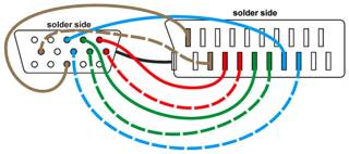

Schema n.4: Sincronia composita senza componenti né alimentazione esterna
Pro: Funziona con qualsiasi scheda video, non necessita di alcun componente extra né di alimentazione esterna
Contro: In certi casi potrebbe danneggiare il TV o la scheda Video (non dimostrato con certezza)
Questo è senza dubbio uno degli schemi più interessanti, soprattutto per il fatto che non necessita di alcun componente elettronico aggiuntivo né di alimentazione esterna ed è compatibile con tutte le schede video; il rovescio della medaglia è il rischio, per quanto remoto, di danneggiare la scheda grafica o il televisore; premetto che ho personalmente realizzato questo cavo e dopo alcuni giorni di utilizzo su due differenti TV non ho riscontrato problemi di sorta. Detto questo passiamo all’analisi dello schema: le connessioni RGB e le masse sono sempre le stesse (identiche agli schemi precedenti, occhio solo che i numeri corretti riportati sulla Scart sono quelli in piccolo tra parentesi nel caso vogliate fare confronti) mentre cambia leggermente il discorso dei sincronismi: i 2 segnali provenienti dalla Vga (pin. 13 e 14) vengono semplicemente uniti assieme (senza circuiti particolari) e collegati al solito pin 20 della Scart; inoltre tale pin è a sua volta collegato al n.16 (quello per abilitare l’ingresso RGB) evitando così l’uso di una fonte di alimentazione esterna; infine non viene considerato il collegamento del piedino n.8 (quello per commutare sul canale AV) quindi sarà necessario anche qui agire manualmente col telecomando. Possibili rischi: innanzitutto l’unione dei due segnali di sincronia senza alcun accorgimento particolare potrebbe danneggiare la scheda video (a quanto pare a causa del fatto che mentre un segnale è alto l’altro è basso ed essendo uniti assieme questo non è bene) ed in secondo luogo il livello di voltaggio del segnale di sincronia è troppo elevato (5v in uscita dalla VGA al posto di 1v usato normalmente sula scart); anche il pin per abilitare l’RGB dovrebbe ricevere un segnale non superire ai 3v al posto dei 5v suddetti. Fate dunque attenzione, molti TV e schede grafiche probabilmente funzioneranno comunque (spesso sono provviste di appositi circuiti di protezione) ma non voglio ovviamente assumermi responsabilità per eventuali danni; posso solo confermare che per ora a me funziona tutto, non so se sono stato solo fortunato o è normale. In ogni caso lo schema che segue è pensato per ovviare agli (eventuali) inconvenienti sopra riportati.

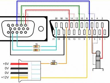

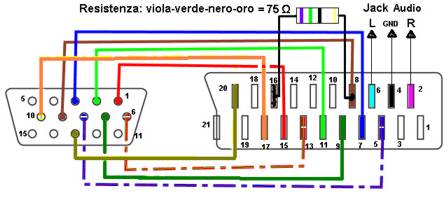

Schema n.5: Sincronia composita con due sole resistenze, alimentazione esterna e audio
Contro: Richiede almeno due resistenze, necessita di alimentazione esterna
Questo schema è un mix tra il precedente ed il primo (il 2/2b) con l’aggiunta di un paio di resistenze; ma andiamo con ordine: Oramai avrete notato come le linee R,G,B e relative masse siano sempre le stesse; discorso simile per le altre masse, qui vediamo connesse quelle dei pin 5 e 10 della Vga con i pin 17 e 18 della scart; vale sempre il consiglio di collegarle se possibile tutte per una maggior stabilità del segnale. Una prima variante la troviamo invece nei segnali di sincronia: prima di giungere al solito pin 20 del TV vengono aggiunte 2 resistenze da 1.000 Ohm ciascuna; questo risolve senz’altro il problema dell’elevata tensione, che viene abbassata da 5 a circa 1v come richiesto dalla scart; d’altro canto il pin n.8 per la commutazione automatica sul canale AV e quello per abilitare l’ingresso RGB (n.16) sono alimentati dal solito molex esterno e relativa resistenza, il che esclude l’ingresso di voltaggi troppo alti come avviene nello schema precedente. In questo schema appare anche il circuito audio, che non ha varianti di alcun genere nei vari casi ed è piuttosto semplice da realizzare; basta collegare i pin 2,4,6 della scart ad un classico jack da 3.5mm come mostrato in figura; ovviamente se non vogliamo utilizzare le casse integrate nel televisore possiamo ignorare il discorso.

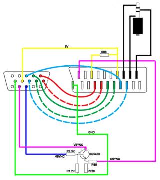

Schema n.6: Sincronia composita con transistor e resistenze + audio
Pro: Funziona con qualsiasi scheda video purché VESA, non necessita di alimentazione esterna
Contro: Richiede vari componenti, più complesso della media, non sempre la scheda grafica ha un’uscita a +5V
Eccoci di fronte ad uno degli schemi più complessi (almeno rispetto agli altri) ma neanche troppo: per miscelare i sincronismi utilizza un transistor (un BC548B) con l’aggiunta di alcune resistenze; questo garantisce sicuramente un buon risultato, anche se comporta un po’ di lavoro extra; i collegamenti delle masse e delle linee RGB sono, inutile dirlo, sempre gli stessi. Anche qui vediamo il circuito audio, ovviamente uguale a quello raffigurato nella schema precedente. Un’ulteriore variante rispetto a quanto visto fin’ora la notiamo invece a proposito del metodo usato per abilitare i pin n.16 (RGB enable) e n.20 (commutazione automatica) della Scart: anziché avvalersi di alimentazioni esterne o sfruttare il segnale di sincronia vengono presi i 5v direttamente dal pin n.9 della VGA; è doveroso notare che non tutte le schede video sono in grado di fornire tale tensione, soprattutto i quelle più datate; in ogni caso tutti i modelli recenti, conformi alle specifiche VESA 2.0, dovrebbero essere adatti; bisogna inoltre fare attenzione al fatto che il pin n.9 richiederebbe 12v per commutare sul canale AV; se invece la TV supporta la possibilità di scegliere l’aspect ratio con soli 5v dovrebbe commutare in 16:9 anziché 4:3.

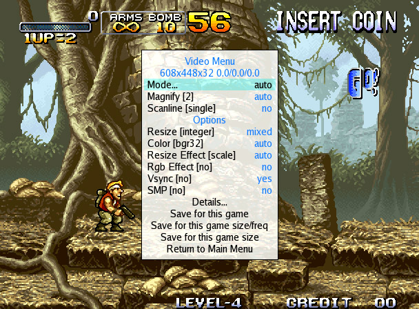

Impostazioni ottimali del Mame
Per poter sfruttare al meglio il nostro cavo vga-scart è fondamentale configurare correttamente il Mame; si noti che tali settaggi sono pressoché gli stessi usati coi monitor arcade all’interno dei Mamecab. Come già accennato l’utilizzo di questo cavo permette di eseguire i nostri giochi preferiti alla loro risoluzione nativa, ottenendo così un risultato molto simile all’originale; affinché ciò avvenga sono necessari i seguenti settaggi:
# # VIDEO OPTIONS # video ddraw numscreens 1 window 0 maximize 1 keepaspect 1 prescale 1 effect none pause_brightness 0.65 waitvsync 0 syncrefresh 0 # # DIRECTDRAW-SPECIFIC OPTIONS # hwstretch 0 # # FULL SCREEN OPTIONS # triplebuffer 0 switchres 1
NOTA BENE: Poiché tramite questi settaggi ogni gioco girerà alla sua risoluzione nativa, pur avendo una resa assolutamente paragonabile ai cabinati arcade è probabile che andremo incontro a forti variazioni nella dimensione delle schermate; alcuni giochi usciranno cioè dai bordi del televisore mentre altri non saranno in grado di sfruttare tutto lo spazio a disposizione. In alternativa, abilitando l’hardware stretch e disabilitando lo switchres è possibile forzare i giochi a girare tutti alla stessa risoluzione; questo risolverà il problema di cui sopra ma peggiorerà inesorabilmente la resa visiva che sarà più lontana da quella “arcade perfect” che andiamo cercando con questo progetto… nel dubbio fate dei tentativi e valutate autonomamente i risultati che vi sembrano migliori.
