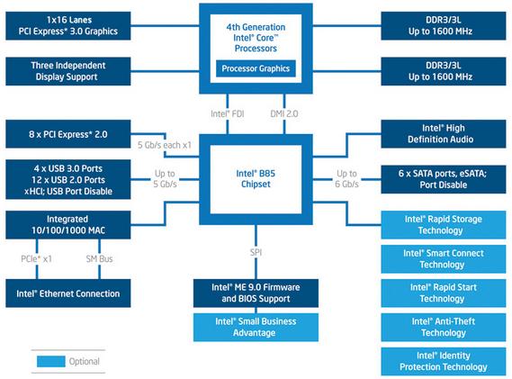

w< per la scelta dei prodotti suggerirei di partire dalla MB piuttosto che dal microprocessore; viene venduta priva del microprocessore quindi va acquistata separatamente.
E' inoltre bene ricordare che su una MB non è possibile montare qualsiasi integrato si voglia: lo zoccolo con la quale è stata progettata determina la gamma di quelli che possono essere installati poi c'è da considerare il chipset che ...
a> ah, si, il chipset, il micro tipo pentium, roba del genere ...
w< no, no, non facciamo confusione, il chipset è una cosa il micro, o meglio il microprocessore, è un'altra
a> cioè ?
w< il microprocessore è il "cuore" del PC ma da solo non basta, non ce la può fare, e ha bisogno dell'aiuto del chipset, anch'esso un chip, ma con compiti e funzioni specificatamente rivolte alla connessione: praticamente mette in comunicazione sul bus interno le unità periferiche con il microprocessore; ecco, questa, per esempio, è una immagine che riporta uno stato dell'arte abbastanza recente ...
a> ah !
w< eh si, allora, senza entrare in dettagli che tutto considerato per il nostro scopo non sono rilevanti teniamolo comunque presente perché il chipset caratterizza a tal punto la MB tanto che questa spesso viene identificata (le viene dato il nome) con il codice del componente.
Il chipset implementa una serie di funzioni sulle quali è anche possibile intervenire; però, come vale la considerazione fatta in merito alla grafica, allo stesso modo la si può estendere alla scelta di questo componente.
a> ovvero ?
w< "ripeto", se non ci occorrono o non ci interessano determinate caratteristiche possiamo evitare contesti con chipset ultraperformanti, limitandoci ad esempio, come in tal caso, al chipset B85M, e quindi alla MB "B85M-G" (formato Micro-ATX), come si vede qui ...

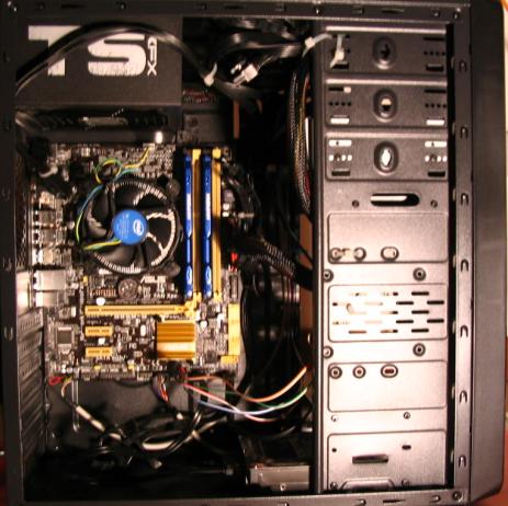

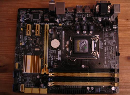

... il chipset si trova sotto a quel dissipatore color oro, in basso, a sinistra, con la scritta ASUS.
In tal caso la scheda è appunto una Asus mentre il chipset è Intel; in mezzo invece si vede lo zoccolo per l'inserimento del microprocessore, non è ancora stata rimossa la protezione.
a> <si vede> per modo di "dire", falle meglio le foto, comunque, hai parlato di funzioni o roba del genere del chipset, ma cosa intendi ?

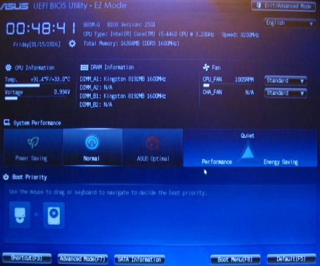

w< per esempio, hai mai sentito il termine "overcloccare" ?
In generale significa far lavorare un componente ad una frequenza superiore rispetto a quella prevista come standard, in tal caso per la MB; ecco, la combinazione del B85 con certe schede non è proprio la soluzione migliore per chi ha già in mente certe manipolazioniazioni.
Questo esempio è solo un accenno ma è inteso che altri criteri possono filtrare la scelta dello specifico componente, d'altra parte questo vale anche per il microprocessore.

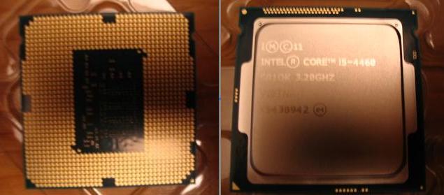

Ecco, anche di microprocessori ve ne sono diversi tra i quali scegliere, ma dobbiamo prestare attenzione a quello che acquistiamo perché, per esempio, la MB in questione è realizzata impiegando lo zoccolo (socket) LGA1150 quindi il componente deve essere compatibile con questo alloggiamento.
Qui si è ricorsi al microprocessore intel i5-4460 del quale di seguito vediamo la parte inferiore e quella superiore ...
a> ma perché questo micro ?
w< qui si torna a quanto già "detto", questo componente garantisce buone prestazioni e tutto considerato ben si concilia con le esigenze prima espresse, insomma, non è proprio l'ultimo della fila; di ogni componente citato si può comunque trovare in rete documentazione specifica dalla quale recuperare dati tecnici e dettagli esplicativi.

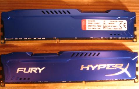

a> e quelle stecche colorate cosa sono, memorie ?
w< si, esatto, e precisamente due banchi di ram da 8 GigaByte (GB) ciascuno; sono del tipo DDR3 e in totale se ne possono montare sino a 32 GB; la parte colorata è metallica, spesso realizzata con forme suggestive e con disegni accattivanti, ma si tratta di dissipatori di calore.
Considera che in base al tipo di "baia", cioè al tipo di connettore presente sulla MB, si deve acquistare il banco di memoria compatibile e se si sbaglia non è nemmeno possibile montare il prodotto perché è presente una "chiave" d'inserzione che impedisce l'innesto di una espansione di memoria incompatibile.
Anche qui, di marche tra le quali "guardare" ve ne sono diverse ma una prima cernita può essere fatta facendo riferimento alla lista dei venditori (Qualified Vendor List ... QVL) di memorie consigliata dal produttore della MB stessa; questa è una espansione uguale a quelle montate, vista da entrambi i lati ...
... la "chiave" d'inserimento è il taglio che si nota lungo il "pettine" del connettore; per le altre tipologie (DDR, DDR2, DDR4) si trova in diversa posizione.

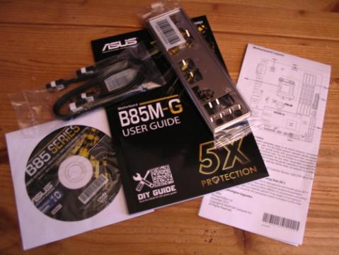

w< allo spacchettamento, vediamo cosa, tipicamente, contiene la confezione di un prodotto: può sembrare un vezzo superfluo mentre invece, in pratica, da l'idea di quanto ti devi aspettare di trovare e di quanto eventualmente ti potrebbe ancora servire.
Dunque, questo unboxing è della MB ...
... da sinistra verso destra troviamo un DVD specifico per la MB, un sacchettino con due cavetti, la user guide (il libretto d'istruzioni) per il montaggio e la configurazione, il frontalino (che poi va sul retro) e una guida rapida per l'installazione oltre, ovviamente, la scheda prima proposta.
Importanti sono i due cavetti, sono i "seriali" (cavi S-ATA) necessari al collegamento di altrettanti dispositivi: il che significa sostanzialmente lettore DVD e HD.
Nelle confezioni di questi invece, quasi certo non ne troverete di cavetti.

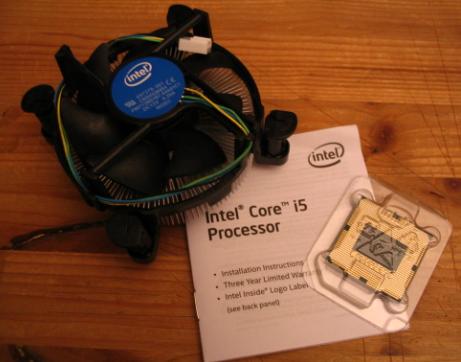

Andando oltre, questo unboxing è il contenuto della confezione del microprocessore ...

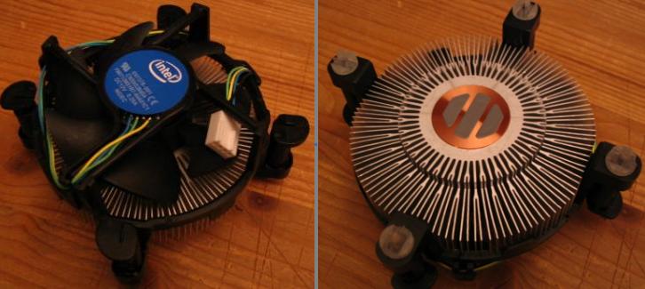

... che mette a disposizione la ventola con dissipatore metallico, istruzioni per l'installazione e il microprocessore.
Vale lo spazio di un paio d'immagini in più l'osservazione del gruppo ventola/dissipatore (v/d), vista da sopra e da sotto
... e di profilo.

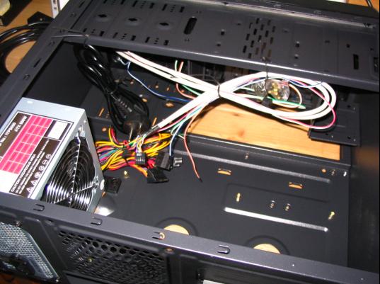

Siccome per questa MB è stato acquistato uno chassis, vediamo cosa ci propone anche il suo unboxing ...
... viene fornito (ma vale per molti altri modelli) completo di alimentatore, relativo cavo per collegamento alla presa per la tensione di rete e poi di cavetti e cavettini indispensabili all'assemblaggio della MB.

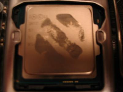

Cominciamo ad assemblare ... il microprocessore
a> va bene, visto, ma da che parte si comincia a mettere iniseme i pezzi ?
w< io direi dalla MB; ognuno fa come gli pare ma ritengo preferibile inserire il microrocessore e aggregare il gruppo v/d prima di alloggiarla nello chassis.
Nella parte inferiore della scheda (lato piste), in corrispondenza del socket, è presente un rinforzo metallico che va in contrasto con il piano d'appoggio sul quale viene adagiata la MB; questo evita flessioni nel momento in cui si va a bloccare il micro, cosa che invece si verifica se l'azione viene compiuta con la MB già fissata con le viti, perché tra la parte inferiore e la parete dello chassis c'è spazio.
Prima però una raccomandazione: non maneggiare scheda e micro con superficialità.
Un braccialetto per la prevenzione nei confronti del fenomeno elettrostatico non è che sia indispensabile ma utile se non necessario almeno assicurarsi di non indossare indumenti che favoriscono l'accumulo di cariche elettrostatiche e, magari, toccare prima una superficie adatta per liberarsi appunto di eventuali cariche.
Tornando all'assemblaggio ... per questa operazione suggerirei di prendere come riferimento le istruzioni della confezione del micro piuttosto che quelle della MB e questo perché, oltre ad essere indicato come sbloccare e sollevare la levetta del socket, viene riportata la modalità da seguire per l'accoppiamento micro e gruppo v/d.
Si può notare, nella foto che ritrae la ventola capovolta (sopra riportata), la predisposizione di tre distinti depositi di pasta termoconduttiva: questa dotazione rende superflua (se non dannosa) l'aggiunta di altro materiale per l'assolvimento della medesima funzione.
Le istruzioni infatti non ne richiedono l'applicazione, cosa che invece potrebbe essere suggerita nelle istruzioni della MB.
In pratica si procede sbloccando il leveraggio che trattiene il guscio di plastica a protezione del socket: una volta sollevato il guscio può essere rimosso.
E' opportuno prestare attenzione al fatto che il guscio sia presente, a garanzia del fatto che lo zoccolo del microprocessore sia rimasto protetto: se così non dovesse essere, meglio provvedere all'immediato reso della scheda segnalando l'anomalia.
A questo punto, tenendo presenti le solite raccomandazioni in merito alle scariche elettrostatiche, si può estrarre il microprocessore dall'involucro di plastica trasparente e appoggiarlo nel socket: anche in tal caso non si può sbagliare verso essendo presente una chiave d'inserimento.
Il microprocessore non risulta proprio "incastrato" nel socket, c'è un minimo di "gioco", forse un decimo di millimetro, ma è apprezzabile.
Non è un problema, il componente viene poi correttamente posizionato nel momento in cui si abbassa e si blocca il leveraggio come richiesto.
Non resta che accoppiare microprocessore e gruppo v/d.
Questo è dotato di quattro piedini ad incastro che devono trovare corrispondenza coi quattro fori presenti sulla stessa MB; basta solo appoggiare il gruppo v/d per mettere il dissipatore a contatto col dorso del microprocessore; lo si può notare in questa foto dove risulta evidente l'impronta, non è stata esercitata proprio alcuna pressione, appena appoggiato e rimosso ...
Comunque, dopo aver posizionato il gruppo v/d, è sufficiente premere sulla verticale dei piedini per bloccare il modulo (almeno per quello qui documentato); si prende poi il connettore femmina di alimentazione della ventola e lo si inserisce su quello della MB (solitamente il riferimento è cpu-fan).

w< quel che c'è da fare in pratica è davvero semplice, comunque suggerirei, innanzi tutto, di vincolare i numerosi cavi che fuoriescono dall'alimentatore (ovviamente già ancorato nella sua posizione) così che non diano fastidio.
Rimuoviamo quindi la parte frontale dello chassis (essendo ad incastro, per molti modelli è facilmente estraibile facendo leva dalla parte inferiore) avendo cura di non sollecitare o strappare i cavetti che ci trasciniamo essendo appunto connessi al pannello stesso.
A questo punto si possono inserire nelle loro sedi (guide) il lettore DVD e l'HD; per fissarli si possono utilizzare le viti presenti (solitamente) nella confezione dello chassis.
Si posiziona poi la mascherina metallica (sopra citata) nello spazio predisposto sul retro dello chassis; eviterei di provare ad incastrarla sulla MB prima di alloggiarla nello chassis.
Solo dopo aver posizionato la mascherina, facendo attenzione alle sue piccole linguette di contatto, si inserisce la MB prestando attenzione alla corrispondenza dei fori per il fissaggio anche se non è possibile sbagliare perché gli spazi sono vincolati.
Una raccomandazione, come riportano anche le istruzioni, riguarda il serraggio delle viti: non è necessario stringerle, sono sei e basta che garantiscano la tenuta della scheda all'interno del contenitore.
Se avvitate con forza possono più che facilmente incrinare la MB pregiudicandone irrimediabilmente il funzionamento: le fratture magari non si vedrebbero (tanto meno ci si immagina di dover cercare un danno del genere) e, comprensibilmente, si sarebbe portati a pensare d'avere tra le mani una MB difettosa.

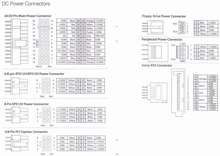

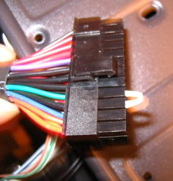

Passando all'alimentatore, prima di connettere il cavo alla presa di corrente e di commutare l'interruttore dell'alimentatore stesso, è necessario realizzare un ponticello tra due fili del connettore a 24 poli, così come mostrato ...
... e precisamente tra il pin 15(com) e il pin 16(PS_ON).
Verifichiamo poi che ogni connettore dell'alimentatore non sia esposto a qualsivoglia contatto accidentale e che l'interruttore sia in off (sullo zero); fatto questo colleghiamo il cavo per la 230Vca prima all'alimentatore e poi alla presa di rete.
Commutiamo l'interruttore in on (su uno) e attendiamo che la ventola dell'alimentatore entri in funzione: l'avvio non è immediato, di solito passano un paio di secondi prima che parta e, comunque, prestare attenzione perché pur funzionando, se non guardiamo, potremmo non accorgercene essendo anche molto silenziosa, almeno all'inizio.
Se proprio proprio non ci fidiamo possiamo anche verificare il verso di aspirazione dell'aria, la ventola dovrebbe aspirare aria dall'interno dello chassis per spingerla contro l'elettronica (dell'alimentatore stesso) e quindi verso l'esterno: per controllare è sufficiente posizionare parallelamente al piano della ventola un leggero foglietto di carta per riscontrare l'attrazione dello stesso.
A questo punto, visto che l'alimentatore funziona, predisponiamo il selettore del tester ( ... meglio ricordarlo ... ) per misurare la tensione in continua e, facendo attenzione a non mettere in corto i puntali (per facilitare l'operazione può essere utile bloccare il connettore con del nastro adesivo), facendo riferimento alla seguente rappresentazione schematica ...
... verifichiamo la presenza e la corrispondenza di tutti i valori.
Ad esclusione dei "Serial ATA Connector", si dovrebbe riuscire a completare le misure su tutti gli altri pins.
Questi connettori sono standard quindi dovrebbero essere identici per tutti gli alimentatori, in ogni caso suggerisco di controllare la documentazione che accompagna il prodotto, se c'è.
A proposito, stavo scordando la potenza dell'alimentatore; nell'assemblato che si è visto ne è stato utilizzato uno differente da quello fornito con lo chassis, da 500 W.
Quello cablato è da 550 W ma, generalmente, uno da 500 W è più che sufficiente, insomma, va bene.
Se invece si cominciano ad installare schede video con tanto di dissipatori o altri "gadget" allora è meglio pensare a un alimentatore un po più potente.

Va beh, andando oltre, il passo successivo, dopo avere spento l'alimentatore ed estratto la spina dalla presa di rete, consiste nell'inserire i connettori per alimentare ogni dispositivo.
Per prima cosa posizionerei quelli di alimentazione della MB, del DVD e dello HD, quindi collegherei i cavetti S-ATA (sempre per DVD e HD) poi a seguire tutti gli altri provenienti dal pannello frontale.
Non è indispensabile ma se si riesce ad evitare incroci e passaggi sopra la MB è meglio.
Poi, un'ultima occhiata ai jumper e agli switch eventualmente presenti sulla MB, consultando ovviamente la sua guida d'uso, in modo tale d'essere almeno consapevoli delle impostazioni alle quali fanno riferimento.
Ecco, "direi" che è tutto, o quasi, non resta che provvedere al collegamento di un video, un mouse e una tastiera dopo di che: inserire la spina di alimentazione, accendere l'alimentatore e premere il pulsante di power per far "partire" il nostro PC.
Questa è una videata del bios ...
Da qui si riparte con la fase successiva ovvero l'installazione del sistema operativo, o dei sistemi operativi nel caso in cui si volesse ricorrere al "multi-boot" ...
