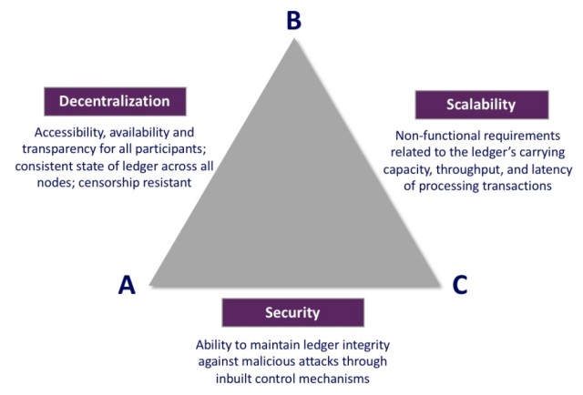

Il Trilemma di Vitalik Buterin
Vitalik Buterin è un giovane programmatore canadese molto famoso perché è l'autore di una piattaforma per l'esecuzione di Smart Contract decentralizzati dotata di una criptovaluta denominata Ethereum.
Ebbene Buterin ha fatto notare che le criptovalute (ma forse tutti i sistemi monetari) sono afflitte da un problema che lui stesso ha chiamato Il Trilemma della Scalabilità e che si potrebbe sintetizzare in una sorta di "non puoi avere tutto".
In pratica ad oggi risulta impossibile raggiungere tutti e tre questi obiettivi:
- Decentralizzazione,
- Sicurezza,
- Scalabilità
Per chi non conosce il settore, la prima significa incensurabilità, la seconda significa impossibilità di falsificazione, la terza significa potenza di elaborare un elevato numero di transazioni a servizio un grande numero di utenti.
Le banche ed i sistemi di pagamento ordinari, generalmente assicurano Sicurezza e Scalabilità, ma sono censurabili, come accaduto ad esempio a Julian Assange con Wikileaks, che non può ricevere donazioni con le carte di credito.
Bitcoin invece raggiunge le prime due ma non è scalabile, in quanto il protocollo non prevede la possibilità di aumentare il numero di operazioni al secondo (limitate dallo spazio concesso per inserire dentro ogni blocco).

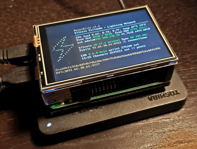

Un ultimo concetto da chiarire nelle criptovalute è quello del Nodo, o meglio del Full Node.
Un nodo è solitamente un PC connesso alla rete "H24" nel quale c'è una copia integrale della blockchain e nel quale il software controlla se i nuovi movimenti della criptovaluta sono corretti oppure no. Il nodo quindi aggiunge nuovi blocchi alla blockchain solamente se rispondono alle regole del protocollo e, ad esempio, non sono stati "illecitamente" duplicati i contenuti di un qualsiasi conto.
Per fare un nodo sulla rete Bitcoin è sufficiente un processore Raspberry, un Hard Disk esterno da 1TB e poco altro, cioè una spesa inferiore a 130€; questo l'altro è un dispositivo dal consumo bassissimo, dissipazione termica e rumorosità quasi zero: si può tenere anche nel soggiorno di casa.

Un "full node" bitcoin inserito in un vecchio televisore anni '80, realizzato con un Raspberry Pi e con un Hard Disk USB, dallo sviluppatore americano Lukas Nuzzi https://medium.com/@LucasNuzzi
