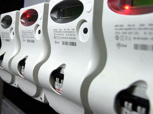

Contatori Digitali di ENEL Distribuzione
I contatori che ENEL Distribuzione installa presso tutti gli utenti alimentati in Bassa Tensone, sono generalmente contatori in CLASSE 1.
La Classe 1 riguarda la precisione : significa che il contatore fa al massimo un errore del +/- 1%, come previsto dalla relativa norma Europea (EN), tipicamente stampigliata sul frontale (EN 62053, oppure la più recente EN50470, che la chiama Classe B).
Questa precisione riguarda tutti gli utenti, dai 3 kW delle abitazioni ai 200kW di alberghi, centri commerciali o piccole industrie; Indifferente se trattasi di impianto monofase 230 V o di impianto che trifase 230/400 V.
I contatori digitali sono infatti usati per tutti, e non riguardano solo gli utenti domestici come fanno credere certi blog poco informati.
Certo, numerosi utenti si sono lamentati che il sistema di telelettura non è stato avviato immediatamente, ma anche dopo 3 anni (capitato anche al sottoscritto), ma non era scritto da nessuna parte che le reti di telecomunicazioni afferenti i contatori digitali sarebbero state sviluppate di pari passo con la sostituzione dei contatori elettromeccanici. Questo fa parte del "piano industriale" che ENEL Distribuzione ha adottato, ma non ha nulla a che vedere con la precisione delle misure; è solo un aspetto gestionale.

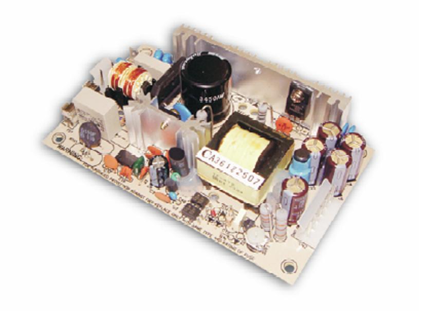

Carichi distorcenti
Prima di parlare ancora di contatori è necessario aprire una parentesi sugli utenti che utilizzano l'energia elettrica.
Oggi infatti, rispetto agli anni 70-80, le nostre case, le nostre aziende, i nostri uffici pullulano di dispositivi elettronici che assorbono energia in modo "sporco", o meglio in modo "distorto" rispetto alla lampadina ad incandescenza o rispetto allo scaldabagno.
L'utenza elettrica "classica" quando assorbe energia dalla rete, dalla quale riceve una tensione sinusoidale, si comporta come una resistenza, assorbendo corrente con forma d'onda sinusoidale.
Al contrario gli alimentatori switching contenuti nei PC, negli UPS, nei televisori, nei caricabatteria dei cellulari, nelle lavatrici ad inverter, ecc., assorbono corrente dalla rete in modo non sinusoidale.
Se pensiamo bene, questi aggeggi una volta non c'erano, invece ora ne abbiamo ovunque.

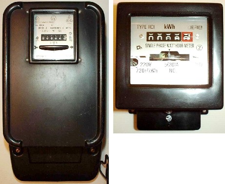

Contatori Elettromeccanici
I vecchi contatori di energia erano dotati di un disco la cui rotazione dipendeva dal consumo di energia, una sorta di motore elettrico a velocità dipendente dai carichi collegati, e che azionava meccanicamente delle ruote numerate.
Questi dispositivi naturalmente erano progettati per funzionare alla frequenza di 50 Hz e non erano pensati per essere attraversati da correnti non sinusoidali, anzi quando sono stati costruiti era un concetto impensabile.
Oggi però, come abbiamo visto, abbiamo le forme d'onda delle correnti assorbite dagli utenti che pur restando a 50Hz non sono più sinusoidali.
Per capire quale sia la conseguenza di ciò possiamo applicare a tali correnti i teoremi sviluppati dal matematico francese Fourier nel 1822, secondo i quali una forma d'onda distorta si può scomporre in più forme d'onda sinusoidali ma con frequenza diversa.
La corrente distorta che assorbe la nosta utenza è quindi composta da una corrente "fondamentale" a 50Hz, alla quale si sommano altre correnti con frequenza diverse, tipicamente multiple dispari (150Hz, 250Hz, ecc) e con intensità variabili.
Il contatore elettromeccanico si trova quindi ad essere attraversato da più correnti, molte delle quali con caratteristiche incompatibili ad i suoi elementi costruttivi, con una inevitabile conseguenza : la misura effettuata non è più affidabile.

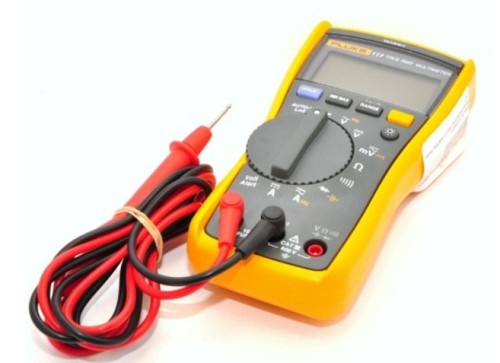

Vero Valore Efficace
Per risolvere questo problema, negli anni '90 dal mondo della strumentazione professionale sono iniziati a circolare strumenti di misura eletrici detti TRUE RMS, o anche "Vero valore efficace", che riescono ad esprimere il valore reale di una corrente o di una tensione, indipendentemente dalla sua forma d'onda, sinusoidale o meno o dalla frequenza.
Multimetro Fluke 117 True RMS
Questa tecnologia ha interessato inizialmente gli strumenti elettromeccanici, con tecniche sempre più raffinate, ma poi la strumentazione digitale ha preso il sopravvento per innumerevoli motivi, tra i quali le dimensioni contenute, la minor influenza delle condizioni ambientali (temperature, urti, vibrazioni, ecc), ecc.
Ecco quindi il motivo per cui i contatori digitali hanno gradualmente soppiantato i contatori elettromeccanici: era una svolta necessaria per adeguarsi alle nuove esigenze impiantistiche e di misura.
