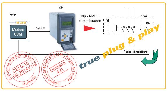

TELEDISTACCO
Una delle incombenze per l'estate del 2015 è quella dell'installazione di un sistema che disconnetta dalla rete l'impiano di produzione su comando remoto di ENEL o TERNA. E' quello che una volta si chiamava TELESCATTO. Hanno cambiato il nome come da classica usanza italica, ma il concetto è lo stesso.
Nasce dalla Delibera AEEG 7 Agosto 2014 nr. 421 "ULTERIORI INTERVENTI RELATIVI AGLI IMPIANTI DI GENERAZIONE DISTRIBUITA
FINALIZZATI A GARANTIRE LA SICUREZZA DEL SISTEMA ELETTRICO NAZIONALE" che si applica agli impianti connessi alla rete di Media Tensione con potenza maggiore di 100 kW.
Non metto in dubbio la sicurezza del Sistema Elettrico Nazionale, ma come mai nessuno non ci aveva pensato prima ?
Ora, anche se il produttore ha tutto "a norme", incluso l'adeguamento alla CEI 0-16, ci sono altri soldi da sborsare per installare un modem GSM, modificare la programmazione della Protezione di interfaccia ed altre attività a corollario, non ultima quella di comunicare ad ENEL, tramite portale (quando funziona) l'avvenuto adeguamento.
"Pronto, buongiorno, sono il tecnico che nel 2012 le ha messo a norme l'impianto fotovoltaico che nel 2011 era nuovo. Le devo comunicare che per il 2014 hanno deciso che per essere a norme il suo impianto necessita di altri adeguamenti..."
Risposta "Biiiiiippp" (censura)

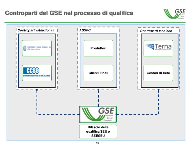

SEU SSESEU SEU-A SEU-B
Altra delibera dell'Autorità per l'Energia. Questa volta in attuazione di alcuni Decreti Legislativi e leggi che, sono onesto, non ho avuto tempo di studiare.
Detta in breve, ora certi utenti "più sfortunati", avranno una nuova gabella : pagare gli Oneri di Sistema anche sull'energia autoprodotta-autoconsumata. Sono circa 6,5 centesimi di Euro al kWh (così sembra, ma attendo conferme ufficiali, anzi se qualcuno ci può aiutare siamo grati).
Vengono applicati agli autoconsumi degli utenti in "Cessione Parziale" che non hanno lo Scambio Sul Posto; solitamente sono quelli con le tariffe Omnicomprensive (ad esempio il 5. Conto Energia) e quelli in Ritiro Dedicato (RID).
Questi Oneri oggi si pagano sull'energia consumata dalla rete e ce li troviamo in bolletta. Ma i produttori non li avevano mai pagati sull'energia autoconsumata. Il governo comunque è stato clemente ed ha concesso a questi produttori l'opportunità di QUALIFICARSI come "SEU", sistema efficiente di utenza.
Se passi l'esame, ti scontano la gabella del 95%. Altrimenti la paghi tutta.
Carta da caricare nel sito del GSE, tra l'altro molta della quale il GSE già possiede (vedi ad esempio lo schema) e lavoro per gli uffici tecnici. A chi serve tutto questo ?

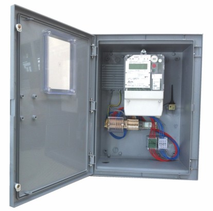

Altra "scocciatura" in arrivo per i produttori di energia elettrica. Questa volta riguarda gli impianti con potenza maggiore di 20kW. Questi, indipendentemente da chi sia il proprietario del contatore che misura l'energia prodotta, devono tutti essere "Teleletti" dal Distributore.
In effetti i contatori di questo tipo, quando installati nel punto di consegna dell'energia, sono teleletti da qualche "ventennio", non vedo perchè si sia aspettato il 2014 per imporre anche ai produttori tale tecnologia.
Come mai sono arrivati solo adesso ? Mah, io un sospetto lo avrei : vuoi vedere che con i kWh dell'energia prodotta incentivata qualcuno faceva il furbo ?
"Pronto, Signor cliente, buongiorno, sono sempre io, quello che prima le ha mandato il preventivo per installare il Teledistacco. Si ecco, beh, ora devo inviarle un altro preventivo. Non non è una variante, è proprio un altro lavoro. Sì perchè hanno deciso che è obbligatorio montare un modem GSM sul suo contatore. Come dice ?"
Biiiiiipppp (censura)
Ops, dimenticavo, è la delibera 595. Mi raccomando che è da farsi entro SETTEMBRE 2015 per fare almeno 3/4 mesi di prove, altrimenti il produttore dal 1.1.2016 non prende più gli incentivi
