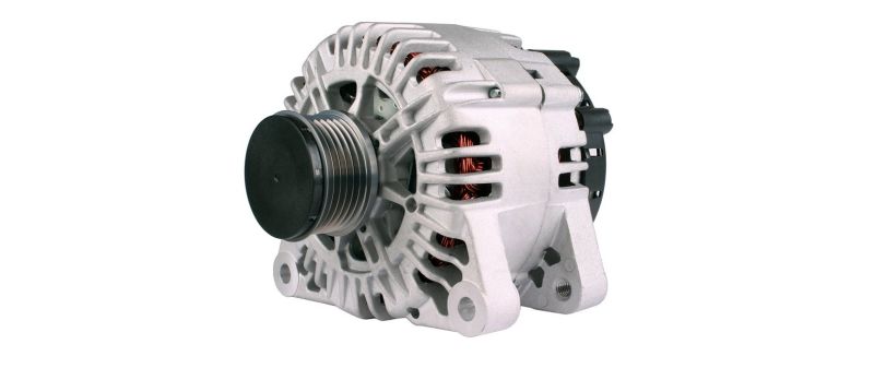

L'alternatore più famoso è quello che abbiamo dentro ogni automobile: ogni qualvolta accendiamo il motore “termico” produce elettricità per ricaricare la batteria ed alimentare tutti i dispositivi elettrici, rubando un po' di energia meccanica dal nostro motore.

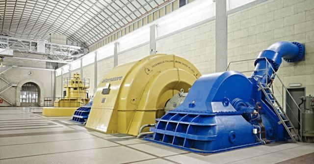

Gli alternatori sono naturalmente presenti in tutte le grandi centrali di produzione: idroelettriche, termoelettriche e turbogas, nonché nelle turbine eoliche.

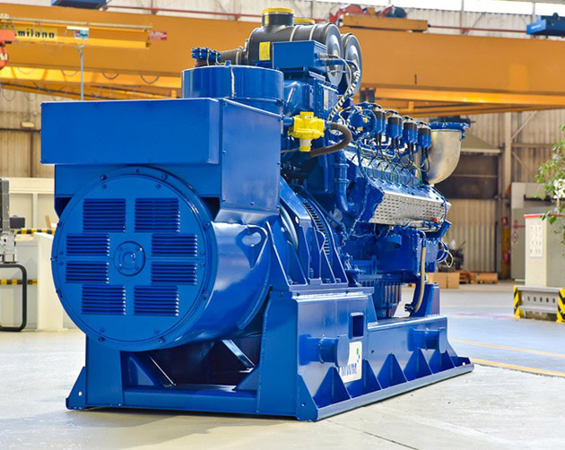

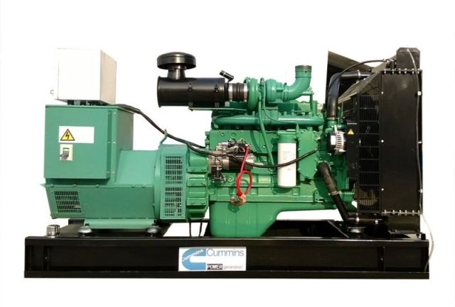

Sono inoltre presenti nei gruppi elettrogeni di emergenza che si trovano in ospedali, aeroporti, alberghi, teatri, industrie, ecc., generalmente a gasolio, che in questi impianti si avviano automaticamente nel caso venga a mancare l'alimentazione dalla rete per alimentare le utenze di sicurezza o comunque "privilegiate".
Ed infine si trovano nei gruppi elettrogeni portatili monofase o trifase
Per i gruppi elettrogeni portatili o di emergenza ci sarà da fare un ragionamento a parte, soprattutto per gli edifici dotati di impianti fotovoltaici, ma lo rimandiamo ad un successivo articolo.

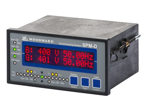

Ciò premesso ne consegue che la turbina o il motore termico che trascinano l'alternatore devono essere dotati di un Regolatore di giri che monitora la velocità dell'alternatore e possa agire “sull'acceleratore” del gruppo per correggere eventuali scostamenti della frequenza dai valori prefissati.
Di questi sistemi di controllo/regolazione, ne parleremo in un successivo articolo.
Per quanto riguarda la tensione in uscita, anche per questa ogni alternatore deve essere dotato anche di un sistema di controllo; in particolare ogni alternatore è dotato di un sistema, detto eccitazione o AVR, che serve appunto per mantenere più costante possibile la tensione in uscita o comunque entro i range previsti (per la bassa tensio:ne, 230/400V).
E' generalmente costituito da una scheda elettronica installata che per i piccoli gruppi è dentro lo stesso alternatore, mentre per i grandi alternatori si trova nel quadro elettrico di controllo.

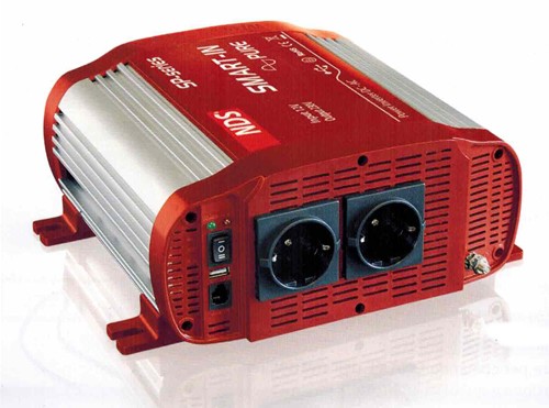

Gli inverter spaziano da potenze molto piccole a potenze molto grandi: si parte dai dispositivi da poche centinaia di watt (ad esempio quelli da nautica/campeggi, che hanno in ingresso batterie a 12 Volt),

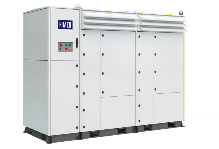

a dispositivi da 1 a 5 Megawatt per gli impianti fotovoltaici a terra o per le grandi turbine eoliche, che accettano in ingresso tensioni anche di 1500 Volt c.c.
