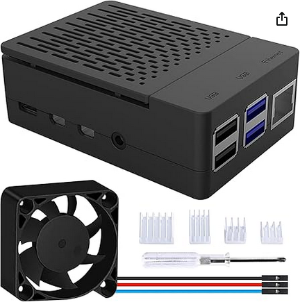

Per quanto riguarda il CASE, ce ne sono moltissimi modelli, scegliete quello che più vi piace; per quanto riguarda il raffreddamento, per il Pi3 non è indispensabile utilizzare ventole (io non le ho mai usate); in ogni caso se volete prenderla, acquistate quelle che regolano la velocità seconda delle necessità, che si riconoscono perchè hanno un collegamento al Raspberry con 3 fili (tipo questa su AMAZON).

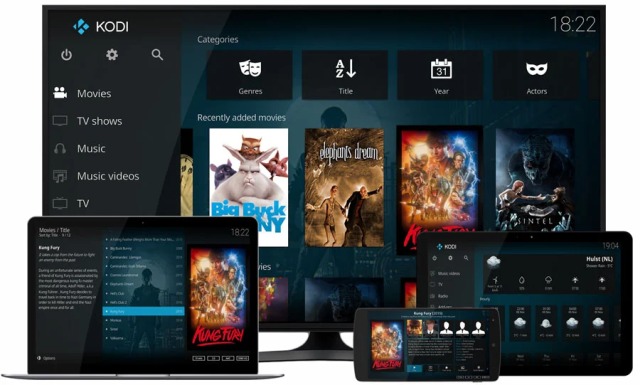

La prima applicazione di cui vi voglio parlare è KODI (LINK kodi.tv).
Precedentemente chiamato Xbox Media Center (XBMC), si tratta di un pacchetto software Open Source che trasforma un "qualunque" hardware in un centro multimediale per la gestione del vostro televisore (che diventerà molto più smart delle televisioni smart!).
Kodi permette di vedere Film, Serie TV, Foto, Video, Musica, Dirette TV e tanto altro; permette di guardare la TV via internet attraverso un client PVR, tanto che... si può pensare di demolire l'antenna !
Tra le opzione potete delle "APP" in modo similare a quanto avviene nei cellulari (solo che qui le chiamano ADD-ON; ce ne sono centinaia, di tutti i tipi, dalla NASA al METEO, dalla RAI Replay ai Giochi, ecc..
KODI è installabile su moltissime piattaforme: PC Windows, PC Linux, Dispositivi Android, dispositivi macOS, dispositivi Apple TV e naturalmente nelle schede Raspberry, di cui parliamo nel presente articolo.

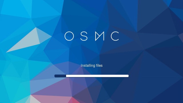

Una di queste è "OSMC": Open Source Multimedia Center; andate quindi in questa pagina https://osmc.tv/download/ e scaricate la versione per Raspberry.
Si tratta di un piccolo programma da installare su un PC Windows, MAC o Linux, che vi aiuta a preparare la scheda micro SD da montare sul vostro Raspberry. Sarà il programma stesso a scaricare da internet la versione di KODI più recente ed assistervi passo passo per installare il tutto nella micro SD.
ATTENZIONE: L'operazione di formattazione della schedina è tutta gestita dal software. Ignorate tutti i messaggi del vostro PC che vi chiedono di formattare la micro SD.
Al termine, sempre ignorando i messaggi di formattazione, fate la rimozione sicura dell'Hardware e togliete la micro SD dal vostro computer.

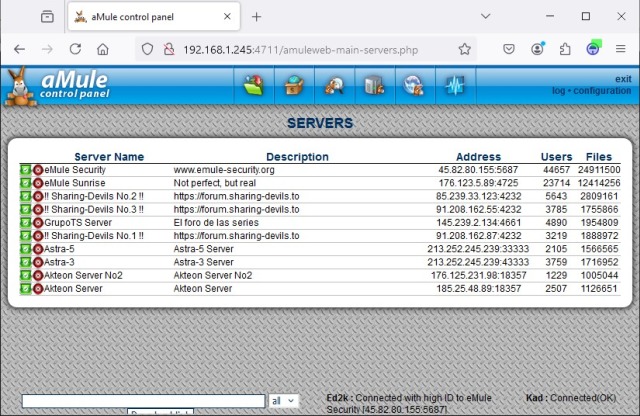

Un altro pacchetto multimediale che può essere installato su Raspberry è aMule, la versione Linux di eMule, il noto programma di file sharing. Se volete svincolare il software di File Sharing dagli orari di funzionamento del vostro PC, una possibile soluzione è di installarlo in un Raspberry e metterlo in un angolino con collegato un Hard disk.
E' una soluzione che consuma pochissimo, può stare acceso H24, occupa poco spazio e potete gestirla anche dallo Smartphone.
Preparazione all'installazione
Amule è un pacchetto che va installato manualmente su un sistema operativo Linux già presente nel Raspberry, pertanto armatevi di pazienza: come per il NAS visto nella Puntata 4 anche qui ci vorranno circa un paio d'ore.
Durante tutte l'installazione vi consiglio di avere il Raspberry sotto diretto controllo, quindi collegato a schermo, tastiera e cavo di rete.
Se il vostro archivio sarà un disco esterno, collegato via USB, è preferibile collegarlo subito.
ATTENZIONE: Linux andrà a formattare il disco esterno (con il File System "EX4"), pertanto utilizzate un disco vuoto!
Poi ad installazione terminata potrete scollegare video, tastiera, mouse e lasciare aMule lavorare senza nulla collegato tranne il cavo di rete.
Installazione del Software
Una volta pronti con l'hardware, per l'installazione del Sistema Operativo vi consiglio di seguire le istruzioni dell'articolo precedente https://www.electroyou.it/m_dalpra/wiki/raspberry-realizziamo-un-nas, in particolare quelle della "Fase 1 - Preparazione della SD" e delle successive Fasi 2 & 3.
- Se non siete molto pratici della riga di comando (di Linux), potete installare il sistema operativo completo dell'ambiente grafico, comodo soprattutto per installare l'Hard Disk esterno e fare la sua condivisione con PC esterni, collegati alla rete locale (vedere più avanti). Successivamente l'avvio dell'ambiente grafico sarebbe meglio disattivarlo, per non appesantire inutilmente il sistema.
A questo punto dovrete operare necessariamente dalla riga di comando per lanciare l'installazione di aMule, che verrà scaricato direttamente da internet. Se siete dentro l'ambiente grafico, per aprire una finestra terminale dovete digitale ALT+T.
Per la procedura di installazione di aMule rimando al sito ARKOSOFT, che vi guiderà passo-passo (LINK QUI), fino al sistema completamente funzionante.
Una volta installato, AMULE sarà gestibile da un qualunque Web Browser, semplicemente digitando l'indirizzo IP del Raspberry, anche dal cellulare.

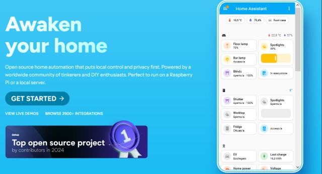

Come già accennato fin dal primo articolo, Raspberry può essere utilizzato come controllore della Domotica. Questo è un argomento molto vasto che è affrontato da tantissimi siti specializzati. Il sito più famoso, che è anche un software Open Source, è Home Assistant LINK QUI.
Questo è il programma più noto per fare domotica con il Raspberry, pacchetto che comprende la possibilità di gestire la propria casa anche dallo smartphone, come previsto dalle applicazioni di domotica "commerciali".
Home Assistant è ormai integrato con tantissimi protocolli ed applicazioni di terze parti ( LINK QUI ), tanto che ha quasi raggiunto i 3000 componenti compatibili, delle più svariate tipologie e marche.
In poche parole, se dovete realizzare un sistema domotico, valutare questo pacchetto è inevitabile.
