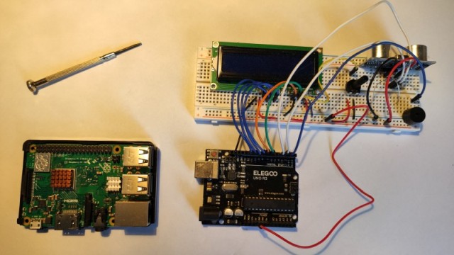

Prima di vedere le caratteristiche di Raspberry parliamo un momento di Arduino, una scheda di dimensioni similari che spesso viene confusa con Raspberry, ma si tratta di due prodotti molto diversi.
Io a casa li ho entrambi, quindi vi metto qui sotto una foto che li mette a confronto, così potete capire di cosa stiamo parlando: a sinistra il Raspberry, a destra una scheda Arduino, con la sua breadboard per fare sperimentazione.
Scheda Raspberry (Sinistra), Kit Arduino (Destra)
Arduino
Arduino è una scheda di "Prototipazione", quindi nasce per fare sperimentazione a banco, didattica per imparare l'elettronica e l'informatica o per realizzare soluzioni customizzate al fine di controllare qualunque dispositivo, dal cancello alla serra idroponica, dalle luci al robot domestico.
Arduino è processore integrato in una scheda che serve per comandare dispositivi elettrici/elettronici esterni attraverso un programma che scrive l'utente. Per certi versi è una versione domestica dei PLC industriali.
Il linguaggio di programmazione di Arduino è molto semplice, alla portata di qualunque programmatore; personalmente pur provenendo dal mondo dei PLC, l'ho trovato molto piacevole.
Il processore da 16 Megahertz a 8 bit è accompagnato da 32 kiloByte di memoria Flash e 2 kiloByte di memoria RAM. Potremmo dire che è una versione moderna del "Commodore 64" che si usava a casa negli anni '80, soltanto che è molto più piccolo e compatto.

La scheda Raspberry è a tutti gli effetti un PC, nel quale gira un vero e proprio Sistema Operativo con interfaccia grafica. Al Raspberry possiamo collegare Monitor, PC, Tastiera e usarlo come qualunque PC per navigare in internet o scrivere un testo o aprire un foglio elettronico.
Per certi versi il Raspberry possiamo consideralo come la scheda "nuda" di uno smartphone: senza custodia, senza display e senza batteria.
Il file system deli Raspberry è come quello di qualunque PC, con file e cartelle; il sistema operativo permette di creare gli utenti con i diritti di accesso più o meno avanzati come avviene nelle macchine Linux e Windows.
Rasberry ha un processore ARM a 64bit che gira a 1,5 Gigahertz, la memoria RAM varia a seconda dei modelli da 1 a 8 GigaByte e la memoria Flash di tipo SD inseribile dall'utente generalmente nei kit viene fornita da 32 Gigabyte.

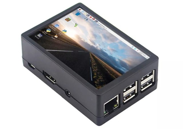

In commercio sono disponibili numerosissimi accessori, tra i quali i Display a Colori, di varie dimensioni e Touch screen, che si montano assieme al Raspberry, anche nella stessa custoria (per il modello da 3,5 pollici).
RaspBerry con Display 3.5"

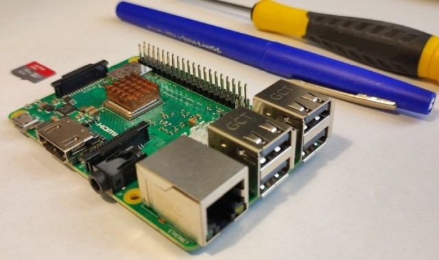

RASPBERRY Pi3 Model "B"
Queste le caratteristiche del (mio) modello che vedete nelle foto:
  • CPU Quad Core 1.2GHz Broadcom BCM2837 64bit
  • Memoria RAM 1GB
  • Alloggiamento Micro SD (per il sistema operativo ed il salvataggio di dati)
  • Wireless LAN and Bluetooth Low Energy (BLE) BCM43438 on board
  • Ethernet 100 BaseT
  • 4 Porte USB "2"
  • Full size HDMI®
  • Jack 4 Pole stereo output and composite video port
  • CSI camera port for connecting a Raspberry Pi camera
  • DSI display port for connecting a Raspberry Pi touchscreen display
  • Connettore Micro USB per power source fino a 2.5A
Per altre informazioni vi metto il Link alla pagina dedicata nel sito della Raspberry Foundation:
https://www.raspberrypi.com/products/raspberry-pi-3-model-b/

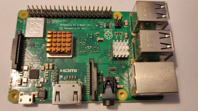

Qui sotto vi posto la foto; si può notare nella parte superiore il connettore "Multipurpose" GPIO per fare comandi o acquisire segnali in modo similare ad Arduino.
I modelli successivi 3 e 4, hanno le stesse dimensioni.

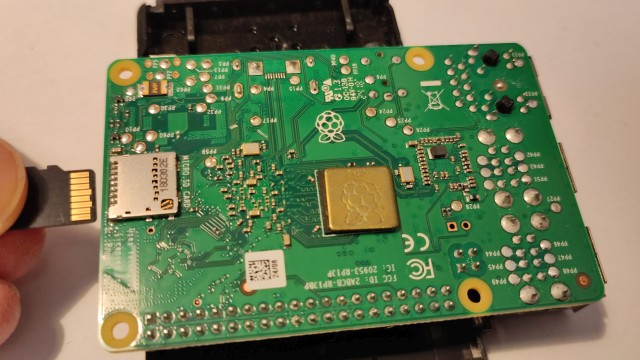

La Scheda SD
Qui sotto potete vedere la foto della "manovra" di inserimento della scheda SD, che va inserita nella parte inferiore della scheda, operazione da fare naturalmente a dispositivo spento.
Questo componente costituisce quello che nel classico PC è genericamente chiamato Disco Fisso (o Hard Disk); per usare il Raspberry il software deve essere preinstallato ("flashato") usando un normale PC (Windows, Linux o Mac), previo scaricamento da internet.
Generalmentre i KIT in vendita online dei vari Raspberry propongono la scheda SD da 32GB, ma per far funzionare il sistema operativo e le applicazioni generalmente bastano meno di 4 GB.
Per certi sistemi operativi, Linux senza interfaccia grafica, può bastare una SD da 1 GB.
