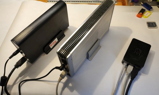

Naturalmente tutto l'hardware usato per la prova occupava parecchio spazio, soprattutto per la presenza degli alimentatori esterni e di tutti i cablaggi.
Il mio suggerimento in prima battuta è di realizzare il NAS inserendo tutti i componenti in un vecchio Case Desktop, ma in rete si trovano molte idee e molti componenti per realizzare un sistema compatto.
Ad esempio qui ci sono un paio di case idonei allo scopo https://it.aliexpress.com/item/4000151540264.html , oppure qui https://www.thingiverse.com/thing:4151400 ).

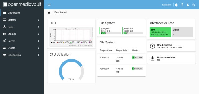

Il pacchetto OMV ha una peculiarità: come tutti i NAS ha WEB Server interno; questo significa che per configurarlo non è necessario collegare un monitor, un mouse ed una tastiera, ma è sufficiente usare un qualunque PC connesso alla rete locale, usando un classico web browser.
Entrando nel Web Server di OMV apparirà la Dashboard, il pannello di controllo del NAS, nella quale sono visualizzati in tempo reale i principali parametri di funzionamento, sia Hardware e Software.
Segnalo che la Dashboard al primo avviamento potrebbe apparire molto spartana o comunque più semplificata rispetto a quella che vedete qui sopra, ma poi potrete verificare voi stessi che è personalizzabile a seconda delle proprie esigenze.
Dalla Dashboard infine si accede a tutte le funzioni di configurazione del NAS, di cui parleremo tra poco.

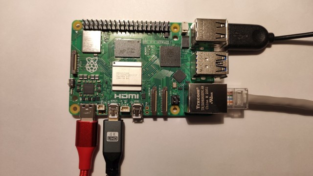

Fase 2 - Assemblaggio ed Avviamento del Raspberry
Ora potete procedere all'assemblaggio del tutto:
- inserite la scheda SD,
- collegate una tastiera USB (il mouse non serve)
- collegate un cavo di rete "Ethernet" al connettore RJ45
- collegare Monitor (via cavo HDMI)
- infine date alimentazione al dispositivo tramite la apposita presa micro USB o USB C.
Qui sopra una foto di un Raspberry Pi con i collegamenti descritti sopra (in senso orario a partire da in alto a destra).

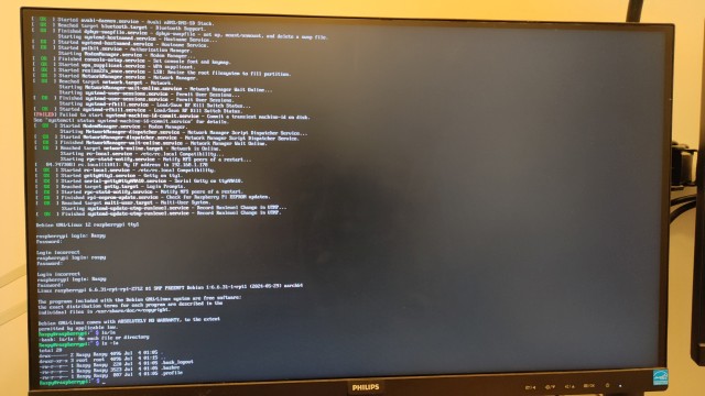

Al termine vi troverete una schermata similare a quella riportata qui sotto: testi bianchi su sfondo nero.
Il sistema operativo quindi vi chiederà le credenziali per fare il LOGIN (dovrete digitare la username e la password che avrete specificato nella fase di Flash della microSD); se sono corretti vi apparirà in verde la riga di comando di Linux, con una scritta tipo la seguente:
- Marco@RaspberryPi:$ _
La lineetta bassa alla fine della riga, è il cursore che vi seguirà mentre digitate i vostri comandi.

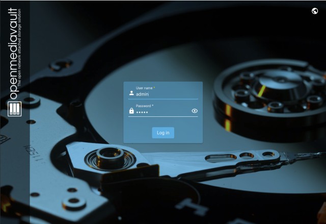

Tornate quindi al vostro PC, che naturalmente deve essere collegato alla stessa rete, ed aprite Firefox, Chrome o un qualsiasi altro Web browser; digitate nella barra in alto l'indirizzo IP del Raspberry (nell'esempio di prima 192.168.1.200) e se tutto è andato bene vi apparirà la schermata di Login di OMV.
Ora digitate le credenziali per accedere ad Open Media Vault (quelle di default sono "admin" e "openmediavault" ) e finalmente entrarete nelle pagine di configurazione.

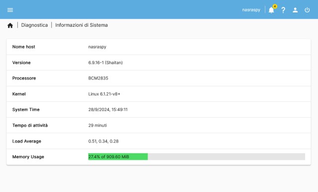

La prima cosa che ho fatto per verificare se il mio Pi3 con 1 GB di RAM fosse sufficiente per fare il NAS era il consumo di memoria; ebbene dalla Dashboard è risultato che in standby Linux+OMV occupavano solamente 300 MB !

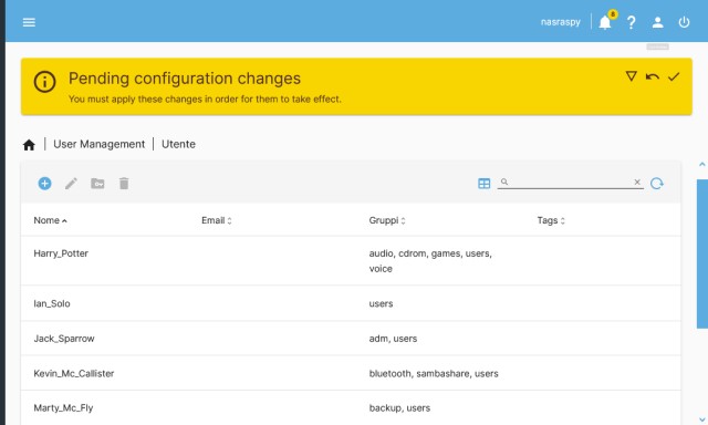

Utenti
Altra attività da fare è quella di configurare gli utenti, ciascuno con propria username e password, e relativi diritti di accesso alle risorse del NAS.
Qui sotto vi propongo la schermata dalla quale si attua l'operazione: Premendo il tasto "+" più, si potrà aggiungere un nuovo utente ed assegnargli i diritti di accesso ad ogni cartella o funzione, associarlo a gruppi (quello degli Amministratori naturalmente è il gruppo di chi può fare qualunque operazione), oppure dargli accesso in sola lettura a certe cartelle (R=Read), o in lettura e scrittura (R/W = Read Write).
Funzione "Pending Changes"
Colgo l'occasione per evidenziare una cosa che ho trovato molto interessante durante la configurazione di Open Media Vault:
le modifiche che inserite nella schermata corrente non diventano subito esecutive, ma restano in attesa di essere confermate, restano cioè "in sospeso"; ve ne renderete conto perchè finquando non prendete una "decisione" resterà nella parte superiore dello schermo una grande fascia gialla con il messaggio di PENDING CONFIGURATION CHANGES.
Potete quindi giocare con il pannello di controllo per fare tutta una serie di modifiche, prove e test "virtuali", e poi annullarle come se non fosse successo nulla.
A tale scopo, quindi, nella barra di "Pending" potete:
- Premere il segno di spunta per confermare tutto ciò che avete modificato/inserito, oppure
- Premere la freccia indietro per annullare tutto ciò che avevate fatto, senza così applicare nessuna modifica al sistema.

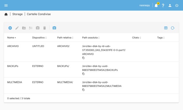

CONDIVISIONI
Altra fase importante è quella di decidere quali cartelle condividere con gli utenti. Premetto che non potete condividere direttamente un disco, ma le cartelle che sono al suo interno. Eventualmente potete creare un'unica cartella nel disco e poi condividerla come se fosse l'intero disco.
Anche qui per creare le cartelle da condividere basta premere il tasto più "+", dare il nome alla cartella ed eventualmente decidere in quale disco deve essere collocata. Nell'esempio ho creato una cartella "ARCHIVIO" in un disco, mentre nell'altro disco ho creato due cartelle "BACKUPs" e "MULTIMEDIA".
NOTA: Se avete messo i vostri dischi in una qualche configurazione RAID, dal pannello lo vedrete come un'unico dispositivo di archiviazione.

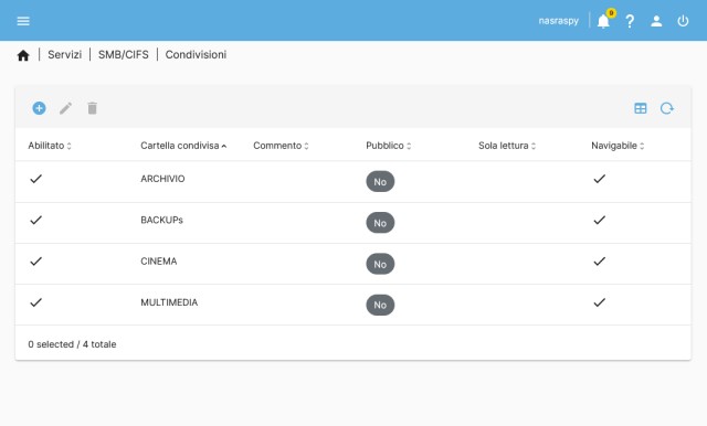

Nel pannello di configurazione di OMV quindi, bisogna abilitare per ciascuna cartella condivisa anche il protocollo "SAMBA" (SMB), affichè il nostro NAS sia visibile ai PC della rete.
Si tratta comunque una operazione molto semplice che vi porterà via pochi istanti: basta creare una condivisione "SAMBA" premendo il tasto "più" per ciascuna cartella condivisa già creata.

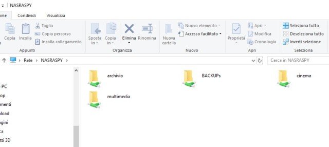

La configurazione del nostro NAS è quindi conclusa. Ora potete utilizzare un qualunque PC nella rete e dovreste vedere nelle risorse di rete il NAS; oppure aprite Esplora Risorse e digitate nella barra degli indirizzi, l'indirizzo IP del vostro NAS (ad esempio \\192.168.1.200\): il PC dovrebbe chiedervi le credenziali di accesso e quindi farvi vedere le cartelle che avete condiviso per quel determinato utente, come nell'immagine qui sotto.
Per le cartelle pubbliche, che non consiglio per ovvi motivi di sicurezza, potrà entrare chiunque senza limitazioni; per le cartelle condivise, potranno entrare solamente gli utenti ai quali avrete assegnato i diritti di accesso (R oppure RW).
Infine, abilitando la "user home folder" verrà creata automaticamente una cartella "privata" per ogni utente, nel quale ciascuno potrà salvare il proprio materiale, oppure fare il Backup del proprio PC (ad esempio abilitando la Cronologia Files di Windows).
