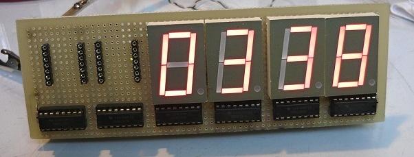

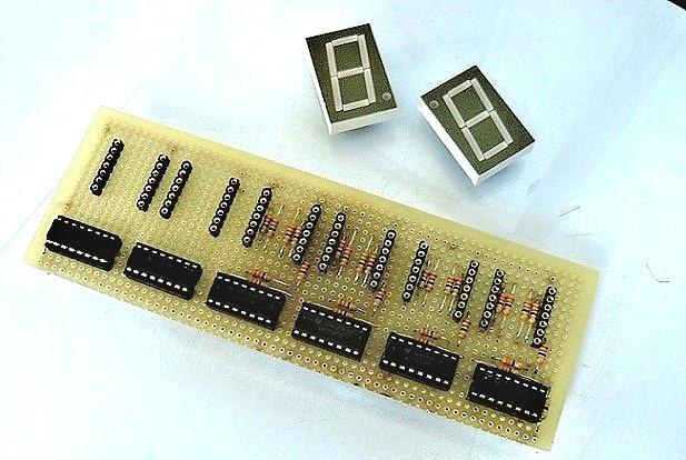

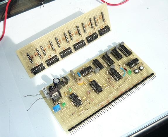

LAYOUT DEL CIRCUITO

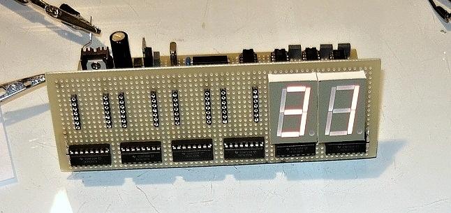

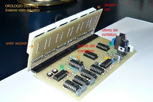

Molti hanno avuto seri problemi perche' hanno preso lo schema finale illustrato nel precedente articolo, come base di lancio per la realizzazione, non tenendo in considerazione che lo schema e' disegnato su di un unico piano.
Al contrario, dividendo in due la basetta millefori, una delle due parti rimane sul piano mentre la seconda, oltre ad essere posta a 90°circa rispetto il piano stesso, subisce una rotazione completa che porta i suoi componenti ad essere dalla parte opposta a quella illustrata graficamente.

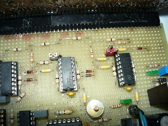

Se osserviamo infatti lo schema, che per l'occasione ho diviso in due parti con una linea
e lo poniamo a confronto con la foto allegata

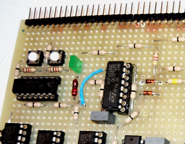

e' facile rendersi conto che il primo HCF4518 ( a destra nello schema ) che riceve il clock e serve unita' e decine dei secondi, in pratica (vedi foto) verra' impiegato per comandare le unita' e decine delle ore.
Al contrario, quello all'estrema sinistra dello schema (che era l'ultimo) sara' quello che riceve l'impulso di clock e che comandera' l'avanzare delle unita' e decine dei secondi.
Resta inteso quindi che il counter che ricevera' l'impulso di clock ad 1 Hz sara' quello che comanda le unita' dei secondi e, dopo varie prove fatte, ho ritenuto fare la cosa migliore posizionandolo come indicato nel particolare che segue, ad evitare accavallamenti nelle connessioni.
Qui e' possibile vedere che il pin 1 e' disposto in basso a destra e l'integrato riceve l'impulso di clock ( tramite il cavo azzurro provvisorio) sul pin 9.
Ricordatevi pero' che, se adotterete questa configurazione, per resettare a 23.59 non si dovranno porre i diodi sui pin 12 e 5 bensi' sul 4 e sul 13.

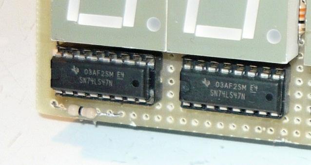

Le due resistenze "zero ohm" che si vedono ai due lati del counter, servono per effettuare i collegamenti cosi' come meglio descritto nello schema che segue:

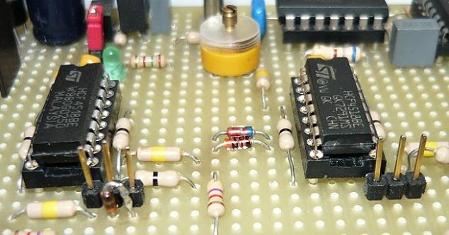

Qui sono anche illustrate le varie connessioni che legano il 4518 alle due decodifiche 7447 ed il dispositivo di reset al 59°secondo, formato dai due diodi che appaiono sulla destra.
A tale proposito, sconsiglio di usare diodi "grossi" come 1N4007 o similari avendo notato che in piu' di un'occasione, stentano ad entrare in conduzione. Come si puo'notare infatti,io ho usato dei "piccoli" 1N4148 con ottimi risultati.
Sperando di aver chiarito questo primo punto (in seguito non manchera' poi altra documentazione fotografica) passiamo al secondo.

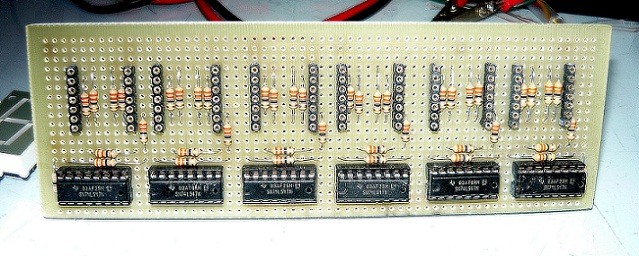

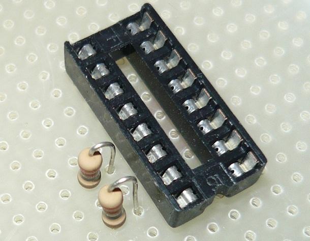

POSIZIONAMENTO RESISTENZE DISPLAY
In questo caso i suggerimenti che posso dare sono pochi ed andrebbero visti volta per volta essendo dipendenti dal tipo di display impiegato, dalla sua disposizione sulla basetta e dallo spazio disponibile.
Molti hanno chiesto un consiglio, non trovando lo spazio per disporre sette resitori per decodifica; ricordo a costoro che esistono anche i cosiddetti "array", cioe' gruppi di resistenze incapsulate in pochissimo spazio al cui interno e' possibile trovarne 6/8/10 ecc.
Mi sembra poi impossibile che non si riesca a trovare il posto per piccoli resistori da 1/4 di watt che, al limite, possono anche essere montati in verticale come e' possibile vedere nella seguente foto ( ne ho messi solo due per esempio)
Insomma, in definitiva e come in tutte le cose bisogna un po' ingegnarsi e pensare al "come fare" non quando ormai non e' piu' possibile o difficile trovare la soluzione, ma al momento della progettazione.
Io per mia parte ho dovuto trovare un modo che mi permettesse di non "alzare" troppo i display (che sono piuttosto ingombranti e esclusivamente per un fatto estetico) ed ho risolto la cosa grazie alle dimensioni generose dei display impiegati, che mi hanno permesso di metterle comodamente, di effettuare con esse i collegamenti e di renderle anche....... invisibili.
Dico questo perche' alcuni hanno dubitato che le avessi messe, non essendo visibili nelle foto del precedente articolo.

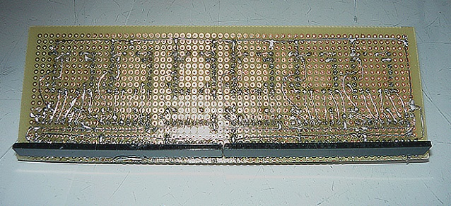

di seguito l'immagine della basetta dal lato rame per evidenziare le connessioni.
In casi particolari invito poi gli interessati (e non solo su questo punto) a ripetere le domande sul forum accompagnandole con foto, e cercheremo - volta per volta - di risolvere in qualche modo il loro singoli problemi.

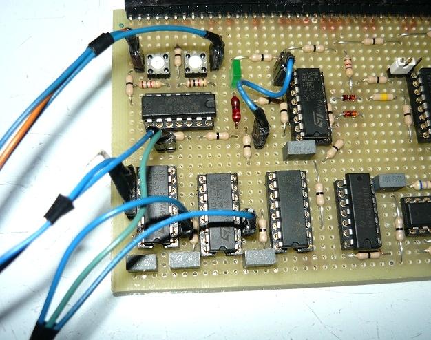

Per attuare questo metodo, ho usato connettori maschio a tre pin di cui uno collegato al NO ( a sua volta collegato al clock ) e due al NC :

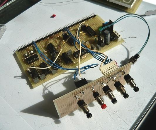

Nelle foto che seguono poi, potete vedere l'insieme della pulsateria ed i collegamenti effettuati.
Nell'immagine precedente,avrete notato che i pulsanti non sono quattro come descritto, ma cinque; il quinto e' collegato allo start del dispositivo start/stop e permette l'avvio dei contatori dopo un black-out.
Si nota anche che - in alto a destra - nei pressi del regolatore di tensione, ho inserito un interruttore a levetta che permette di staccare l'alimentazione per azzerare tutte le cifre; ma questo e' un optional.

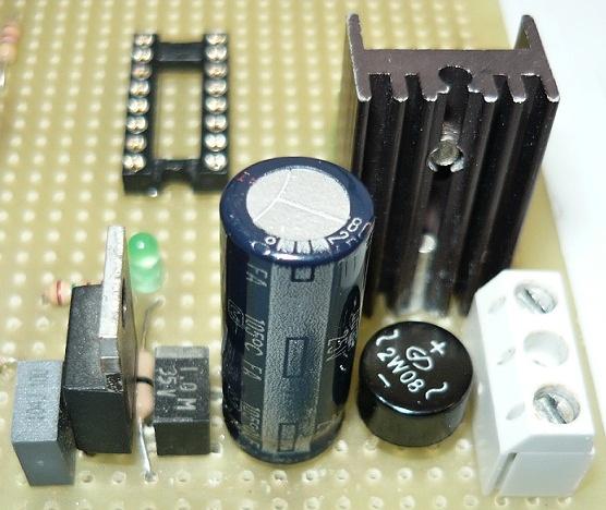

Se seguirete il mio progetto, dovrete cominciare a costruire dallo stadio alimentatore; in tal modo e dopo averlo provato, avrete a disposizione le tensioni che vi permetteranno di testare le parti successive:
Come si puo' vedere ho anche inserito un led per accertare visivamente il funzionamento; tuttavia provate con il tester che effettivamente sia presente la tensione voluta.

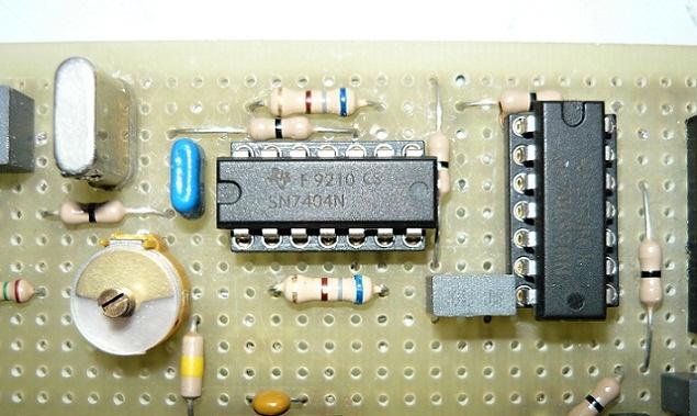

Successivamente, si passa alla base dei tempi:
ed ai divisori:
Per questo stadio, se non disponete di un frequenzimetro o di un oscilloscopio, dovrete accontentarvi di scrivervi, come ho fatto io nel primo schema di questo articolo, a fianco allo schema tutte le connessioni dei vari pin ed accertare (tester in posizione provacircuiti) che tutte siano state fatte ed in modo efficiente. Una volta arrivati alla fine, potrete collegare un led ed accertare visivamente che il clock ad un hertz sia presente.

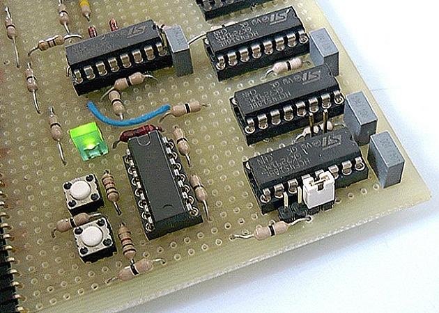

Montate poi il dispositivo start/stop; azionando i pulsanti, sara' facile vedere se funziona.
Possiamo ora montare il primo dei counter 4518 ed accertare che tutti i collegamenti siano fatti nel giusto modo; successivamente dovremo cominciare a montare anche i componenti sulla basetta dei display.
Fatte queste due operazioni e montati due dei display, potremo verificare visivamente il funzionamento del tutto; se avete operato bene, dovreste avere questo risultato:

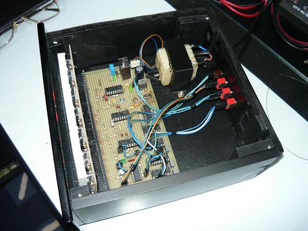

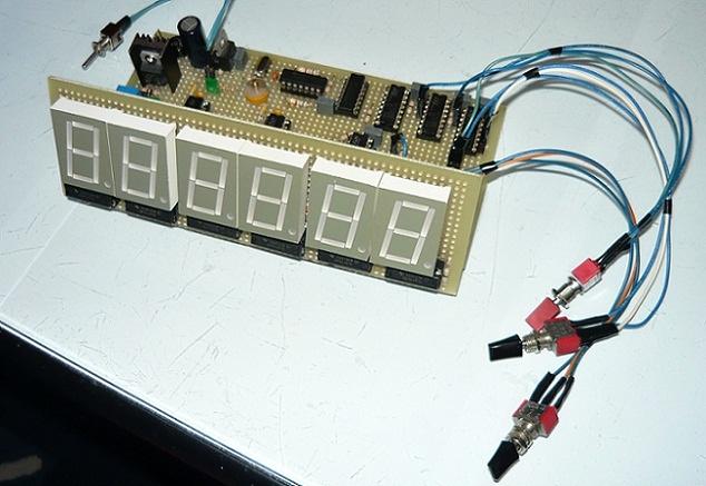

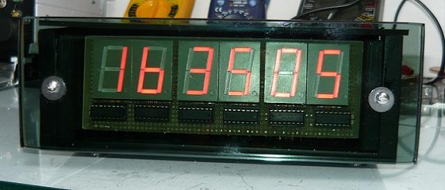

Ora non resta che fare le connessioni per i comandi (gia' descritte in precedenza) e mettere il tutto dentro un apposito contenitore:
Ed ecco come si presenta l'orologio una volta montato.
