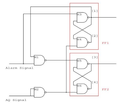

Memorizzazione impulsi esterni
Come descritto in Approccio Iniziale la parte principale del sistema è definita dai due flip-flop che ci consentiranno di: rilevare un segnale di allarme, consentire l'acquisizione da parte dell'utente ed infine segnalare all'utente se nel momento dell'acquisizione la condizione di allarme è ancora verificata. Vediamo l'implementazione circuitale, ricordando che ai fini della realizzazione pratica di tale sistema è necessario utilizzare un integrato che contenga le porte logiche che andremo ad impiegare (es. CM4011B).
Nel circuito viene usata una NAND (N2) al posto di un inverter; questo poiché in fase di realizzazione sarà più economico, sia come costi che come spazio, andare ad utilizzare tale porta, già presente negli integrati impiegati per i flip-flop piuttosto che inserire un integrato apposito che contenga l'inverter. Vediamo la tabella delle verità dei due flip-flop, basati sulle NAND, visti in Figura 1, ricordando che i flip-flop sono elementi sequenziali e non combinatori.
| Alarm Signal | AQ Signal | nodo [1] | nodo [3] |
| 0 | 1 | 1 | 0 |
| 0 | 0 | 1 | 0 |
| 1 | 0 | 1 | 1 |
| 0 | 0 | 1 | 1 |
| 0 | 1 | 1 | 0 |
| 0 | 0 | 1 | 0 |
| 1 | 0 | 1 | 1 |
| 1 | 1 | 0 | 0 |
| 1 | 0 | 0 | 0 |
| 0 | 0 | 1 | 0 |
Il circuito va inizializzato con AQ Signal asserito, e Alarm Signal deasserito. La coppia di uscite dei flip-flop può assumere solamente 3 valori 10, 11, 00, che rispettivamente corrispondo alla condizioni di normalità, allarme ed allarme persistente.

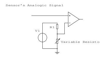

Condizione di allarme
Il comparatore, in Figura 2 ci consentirà di asserire alto il segnale Alarm Signal, se il valore di tensione prodotto dal sensore sarà maggiore del valore di tensione di soglia imposto. Sarà possibile regolare il valore della soglia agendo sul resistore variabile del partitore.

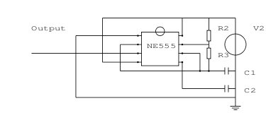

Segnale intermittente
Questa parte di circuito, schematizzato in Figura 3 serve a generare un segnale pulsante, spesso utilizzato come segnale di clock in molti altri circuiti. Non analizzeremo in dettaglio il funzionamento poiché si discosterebbe in modo significativo dall'argomento trattato, ma ci limiteremo a studiare la configurazione, in modalità astabile, dell'integrato NE555 che utilizzeremo a tale scopo. Il segnale intermittente verrà asserito sulla linea Output.
| Componentel | Valore |
| C1 | 470 nF |
| C2 | 470 nF |
| R1 |
| R2 |
| R3 |
| C3 | 1 mF |
| C4 | 470 nF |
| R4 |
| R5 |
Sono riportati in tabella i valori dei componenti impiegati per i segnali di clock del led e della sirena, nei due circuiti contenenti l'NE555.

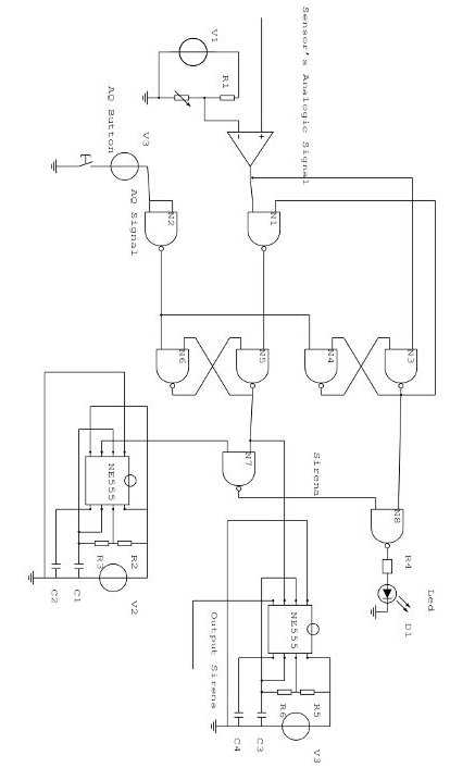

Circuito completo
Collegando tra loro le varie componenti, sopra analizzate, otteniamo il circuito finale in Figura 4. Effettuiamo dunque una simulazione del circuito. Essendo la versione freeware di Micro-Cap 9.0 non possiamo simulare un circuito con un numero elevato di nodi; ci limiteremo dunque ad utilizzare un unico NE555 trascurando la temporizzazione della sirena. Inoltre per poter apprezzare il lampeggiamento del led, simulando tempi molto brevi, è stato utilizzato un condensatore da 47nF al posto di quello da 470nF. I grafici della simulazione in Figura 6 mostrano, in ordine, il segnale digitale di allarme, il segnale di AQ ed i valori delle uscite del led e della sirena. Concludendo osserviamo che qualora la complessità richiesta dal sistema risulti maggiore è conveniente pensare all'utilizzo di un microcontrollore al posto dei circuiti integrati utilizzati.
