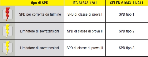

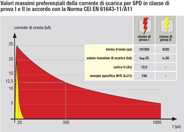

Gli SPD, scaricatori di sovratensione, in funzione dei parametri della corrente del fulmine che sono chiamati a scaricare a terra, sono provati e quindi classificati in modi diversi. La norma IEC 61643-11 Ed. 1 (2011-03) e la norma EN 61643- 11/A11, pur utilizzando definizioni diverse ma identiche nella sostanza, li suddividono come segue:
- Limitatori di sovratensioni di Classe di prova I: provati con la corrente impulsiva Iimp (10/350 μs) e con la corrente nominale di scarica In (8/20 μs);
- Limitatori di sovratensioni di Classe di prova II: provati con la corrente nominale di scarica In (8/20 μs) e con la massima corrente di scarica Imax (8/20 μs). La Imax, tuttavia, non è nè utile nè utilizzabile per scegliere l’SPD;
- Limitatori di sovratensioni di Classe di prova III: provati con il generatore combinato che applica a vuoto una tensione Uoc (1,2/50 μs) ed in corto circuito una corrente presunta In (8/20 μs).

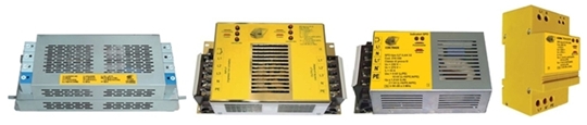

Gli SPD più evoluti associano un filtro di rete per la protezione dalle interferenze ad alta frequenza. Così facendo affrontano e completano l’intervento nei confronti delle interferenze condotte nell’ambito della compatibilità elettromagnetica EMC.
Esempi di scaricatori di sovratensioni con filtro di rete incorporato:

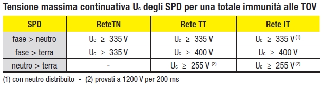

Tensione massima continuativa Uc:
La tensione massima continuativa è il massimo valore della tensione efficace che può essere applicato costantemente ai morsetti dell’SPD e va scelta in funzione di:
- tensione nominale del sistema da proteggere;
- sistema di distribuzione energia in bassa tensione (TN, TT, IT);
- modalità d’installazione (fase > terra; fase > neutro; neutro > terra);
- modalità di comportamento di guasto e di tenuta dell’SPD alle TOV.
La totale immunità degli SPD alle TOV (Temporary Over Voltage - Sovratensioni Temporanee)
che si generano nei sistemi BT aventi tensione 230/400 V a causa di guasti nei sistemi MT e BT è
ottenuta caratterizzando gli SPD con un valore di tensione massima continuativa Uc ≥ a:
