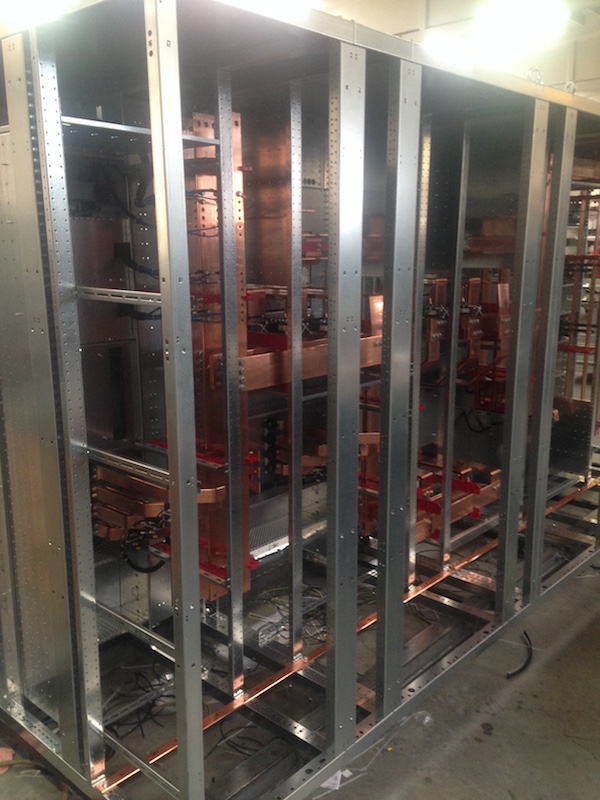

In questo caso avevo scattato le foto di un quadro durante la sua costruzione.
Il particolare che volevo mettere in evidenza, che in modo casuale è messo in risalto dalle immagini, è la segregazione del quadro.
Per forma di segregazione si intende la separazione fisica tra gli elementi caratteristici sul quadro: unità funzionali , sbarre e terminali per conduttori esterni.

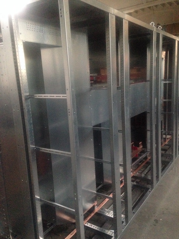

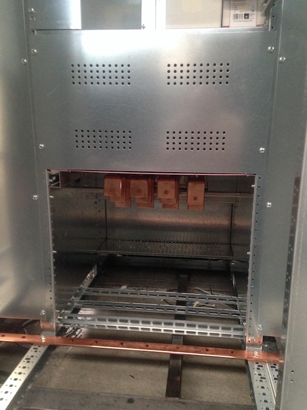

Le altre foto illustrano il quadro tutto aperto (in teorica forma 1) e il quadro segregato(forma 3B).
In realtà alcune parti sono ancora aperte per il trasporto(ad esempio in corrispondenza della giunta)
