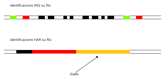

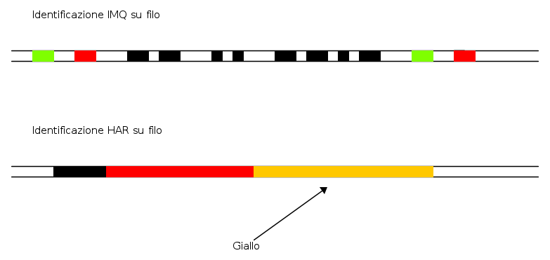

Marchio di qualità IMQ - HAR
Il marchi IMQ (IEMMEQU) od il marchio HAR (per i cavi di tipo armonizzato) può essere stampigliato sulla guaina o sull' isolante oppure presente sul filo tessile.
