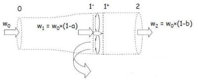

Andiamo ora a considerare una turbina eolica con generatore ad asse orizzontale, si può notare che:
la corrente d' aria intercettata dalla turbina eolica, per effetto dell' interferenza che la stessa esercita, segue un tubo di flusso avente la forma come riportata in figura (in alto). In poche parole, l' aria, avvicinandosi alla turbina vede allargare leggermente la sua sezione di passaggio: tutto ciò accade perchè la turbina determina un ostacolo al normale deflusso della corrente fluida e per compensare quest' ostacolo il tubo di flusso tende ad allargarsi.
Suddetto fenomeno prende il nome di "interferenza"; esso è un fenomeno assolutamente ineliminabile.
Guardando la figura (e considerando le quattro sezioni) si possono definire i seguenti "parametri":
- 0= sezione in posizione "distante" dal rotore eolico;
- A0= area della sezione in posizione "distante" dal rotore eolico;
- w0= velocità della corrente d' aria in posizione "distante" dal rotore eolico;
- 1 − = sezione "immediatamente" a monte del rotore eolico;
=area della sezione "immediatamente" a monte del rotore eolico;
= velocità della corrente d' aria "immediatamente" a monte del rotore eolico;
- 1 + = sezione "immediatamente" a valle del rotore eolico;
= area della sezione "immediatamente" a valle del rotore eolico;
= velocità della corrente d' aria "immediatamente" a valle del rotore eolico;
- 2= sezione di uscita della corrente fluida;
- A2= area della sezione d' uscita della corrente fluida;
- w2= velocità della corrente d' aria nella sezione di uscita;
Andando ora a considerare la portata massica che attraversa il tubo di flusso, si può notare che essa per continuità, dovrà risultare sempre la stessa, infatti:
dove:
= Area spazzata dal rotore;
le aree sono le stesse perchè distano un "infinitesimo", dunque anche le velocità
e
sono le stesse (
Ora, poichè
. Quindi, accade che, nella prima parte del tubo di flusso percorso dalla corrente si ha una trasformazione di un' aliquota di energia cinetica in energia di pressione; infatti considerando l' equazione di Bernoulli applicata alle sezioni 0 e 1 − si ha:
(p0 e
sono rispettivamente le pressioni delle sezioni 0 e 1 − ;
dove
La prima conseguenza dell' allargamento del tubo di flusso sarà che la portata massica reale si presenterà minore di quella ideale; dove per portata massica ideale si intende quella che la turbina elabora senza il fenomeno dell' "interferenza".
Dal punto di vista analitico avremo:
invece:
dove w1 < w0 .
Molto spesso si esprime la velocità w1 in funzione di wo, cioè:
w1 = w0(1 − a) dove a=fattore di interferenza (0<a<1) .
Andando a sostituire l' ultima relazione nella portata reale avremo:
Tutto ciò evidenzia che, indipendentemente dalla presenza di attriti e perdite di tipo fluidodinamico (trascurate in questa trattazione), la portata elaborata dalla turbina eolica sarà minore di quella ideale. Ciò spiega perchè la potenza meccanica che si riuscirà a raccogliere non potrà mai essere uguale alla P0 (energia cinetica della corrente per unità di tempo).

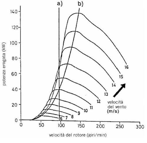

In riferimento alla velocità del rotore, si possono avere due modalità di esercizio:
- a velocità di rotazione costante;
- a velocità di rotazione variabile.
Velocità di rotazione costante
Considerando la turbina collegata ad una rete in corrente alternata, la velocità di rotazione del generatore trifase (n) sarà funzione della frequenza e del numero di coppie polari; cioè n=60f/p (misurata in giri/minuto). Quindi, dato che la frequenza di rete è assegnata, la turbina funzionerà ad una velocità di rotazione "costante". La costanza di tale velocità implica anche una velocità periferica della turbina (u) costante. Ciò significa che (ritornando al grafico dell' efficienza reale) l' efficienza dell' aerogeneratore dipenderà solamente dalla velocità della corrente fluida (w0), quindi difficilmente (data l' aleatorietà del vento) il punto di funzionamento della turbina ricadrà nella zona di massimo rendimento reale. Oggigiorno, difficilmente troveremo aerogeneratori che lavorano a velocità costante.

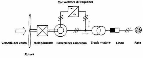

Velocità di rotazione variabile
Oramai tutte le turbine di nuova generazione sono dotate di un inverter, il quale permette all' aerogeneratore di lavorare a velocità di rotazione variabile. Velocità di rotazione variabile significa che, entro determinati limiti, si può regolare la turbina in modo tale da farla funzionare in prossimità del punto di lavoro ottimale. Ad esempio, se w0 aumenta, si può aumentare la velocità di rotazione e quindi la velocità periferica (u), mantenendo così il valore di "λ" attorno a quello desiderato.
Di seguito si riporta un confronto grafico tra aerogeneratori funzionanti a velocità costante (a) ed a velocità variabile (b).

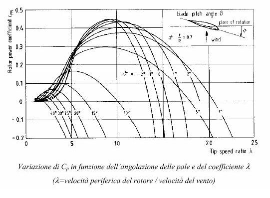

Adesso sorge il problema di come mantenere il valore di "λ" attorno a quello "desiderato". A questo scopo sono nati dei sistemi di regolazione, che possono essere principalmente di tre tipi:
- controllo dell' imbardata ("yaw control"): consente di orientare la navicella nella direzione di provenienza del vento, ed anche di "parzializzare" la turbina, quando necessario: di fatto agisce sulla componente attiva della velocità "w0"; è il sistema più semplice e meno efficiente (solitamente usato solo per piccoli impianti);
- regolazione del passo delle pale ("pitch control"): le pale sono orientabili, in modo tale che, per una prefissata posizione della navicella, sia possibile modificare l' angolo di attacco; la turbina, però, viene comunque mandata in stallo quando necessario; è il sistema più efficiente e conseguentemente più costoso;
- regolazione dello stallo aerodinamico ("stall control"): il profilo delle pale è opportunamente studiato, in modo che, all' aumentare della velocità (di rotazione), oltre un certo limite, cominci lo stallo nelle zone periferiche, e poi via via lo stesso si estenda verso il mozzo ("pale svergolate").
Di seguito si riporta un grafico di efficienza di un aerogeneratore dotato di "pitch control".
