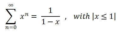

Un altro esempio simile potrebbe essere la sommatoria di una serie geometrica:
>> syms x k >> s = symsum(x^k,k,0,inf) s =piecewise([1 <= x, Inf], [abs(x) < 1, -1/(x - 1)])

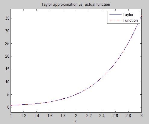

Da notare il risultato ottenuto mediante l’uso aggiuntivo della funzione pretty(). Questa funzione stampa un output simbolico in modo simile a come si presenta visualmente l’espressione della formula matematica. I seguenti comandi Matlab ci permettono di mostrare un grafico in cui vengono messi a paraganone l’andamento dell’approssimazione di Taylor con la funzione reale.
>> xd = 1:0.05:5;
>> yd = subs(f,x,xd);
>> ezplot(f, [1, 3]);
>> hold on;
>> plot(xd, yd, 'r-.')
>> title('Taylor approximation vs. actual function');
>> legend('Taylor','Function')

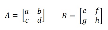

Non c’è alcun bisogno di aggiungere che il pane quotidiano di tutti gli ingegneri è il calcolo matriciale. Ancora di più quando consideriamo il grande potenziale che sta nel calcolare le matrici mantenendo i parametri indefiniti lungo tutti i vari calcoli matriciali. Consideriamo due matrici generiche 2×3 con tutti gli elementi al loro interno definiti da parametri. Ci riferiremo a queste due matrici come A e B.
Ora, passando a Matlab, per prima cosa dobbiamo definire le 8 variabili come simboli, ciascuna corrispondente ad un diverso elemento all’interno delle due matrici. Successivamente, definiremo le due matrici come abbiamo sempre fatto con Matlab.
>> syms a b c d e f g h >> A = [a,b;c,d]; >> B = [e,f;g,h];
