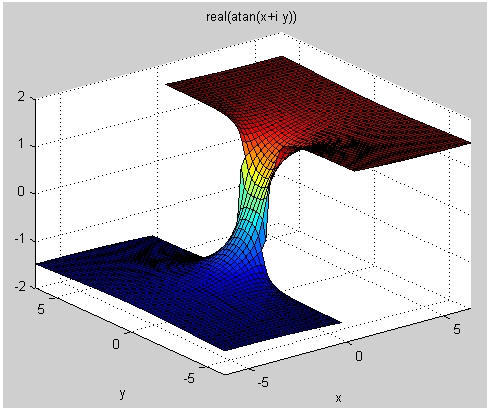

Se invece vuoi vedere qualcosa di più accattivante, prova la funzione ezsurf().
>> syms x y real >> f = sin(x); >> g = cos(y); >> ezsurf(f+g);
o anche questo…
>> ezsurf('real(atan(x+i*y))');
