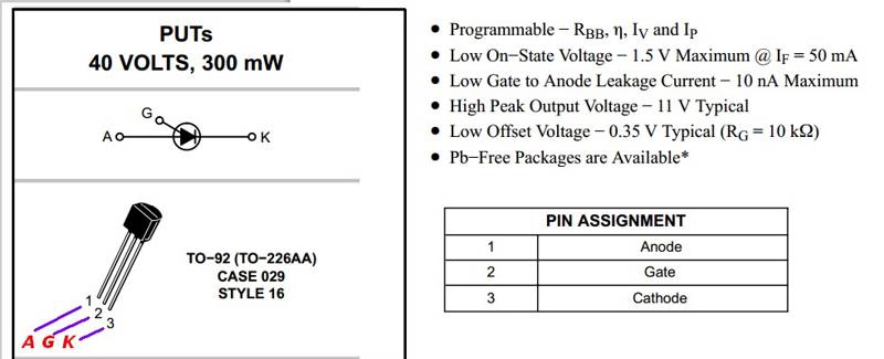

Riporto un'immagine sul componente, tanto per vedere come é fatto.

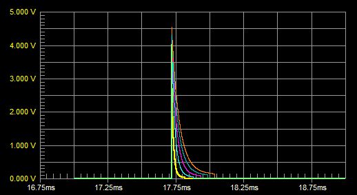

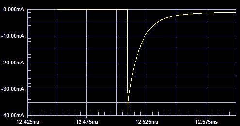

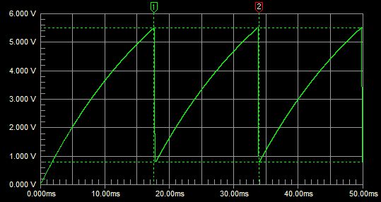

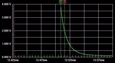

Con i valori di base nello schema, l'ampiezza su Out é di circa 4.2V (la corrente é di 44mA), la tensione massima su C1 é di 5.5V, la durata dell'impulso é risultata di 39us e la frequenza é di 62Hz.
Immagini della simulazione

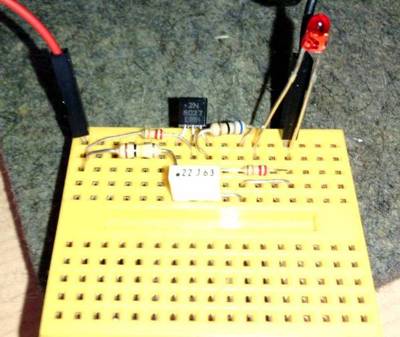

Ho montato lo schema di cui sopra su una basettina breadboard, compreso un Led in serie a RK (per la verifica di illuminazione) e, data la scossa, il circuito ha oscillato immediatamente (mi spiace Sjuanez!).
Con Vcc = 10 V, la soglia Rg fissata a 5.0 V, la tensione massima sull'Anodo é risultata di 5.68 V, in buon accordo con la teoria.
Il picco in uscita sul Catodo ha un'ampiezza di 4.3 V, con una corrente massima di circa 40 mA.
La durata dell'impulso, come da fotografia, calcolata tra il valore di picco e 2 V é di circa 22us.
Il Led rosso (soglia stimata a circa 1.7 V) collegato in serie a RK non si accende (o almeno non é visibile), e questo non mi stupisce.
