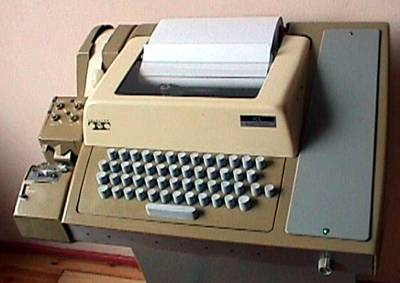

Inizio a girare l'Italia e durante le attivazioni periferiche dei collegamenti a 300bps al Mark III, il sistema di Time Sharing di HONEYWELL GEISS, 'sbircio' gli operatori alle Teletype (oggi si direbbe 'Hackero' le password) e imparo i primi rudimenti del Basic.
La Teletype é una macchina da scrivere con memoria, lettore/perforatore di nastro e modem incoroporato. Spesso il modem é un Acoustic Coupler, delle vere e proprie cornette telefoniche che mandano al modem interno quello che 'sentono' in linea.
Appena possibile mi impadronisco di una macchina libera, uso la password dimenticata sul tavolo dall'operatore, e scrivo i miei primi programmi che do in pasto al cervellone; in pochi minuti (sigh!) la Teletype ticchetta e mi stampa il risultato.

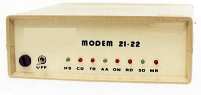

Decidiamo di scendere in campo con la produzione locale di dispositivi per non limitarsi alla pura distribuzione.
Il primo parto, che con grande orgoglio posso dire interamente di mia progettazione, è stato un modem V21 (300 bps), il primo per quanto mi risulta progettato e prodotto in Italia.
Segue poi un modem intermedio V21-V22 (300 e 1200bps) e quindi il mitico Duetto, un modem V22/V22bis (1200 e 2400 bps) con correzione d'errore e set di comandi AT, venduto in discreta quantità a SIP.
Il modem V21 utilizzava un chip Rockwell ed era 'stupido'; Duetto aveva un chipset Sierra e una incredibile CPU Z80 per gestire i protocolli.

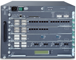

Nel frattempo sono arrivate 3Com, Nortel e Cisco e il panorama tecnologico è mutato di nuovo radicalmente; é nata Internet e 'routing' non é piu' un problema digestivo :-)
Altri corsi, altre certificazioni, altri accordi, con tempo, risorse ed energie dedicate sempre più' ai rapporti intraziendali e interaziendali, piuttosto che al 'lavoro'.
