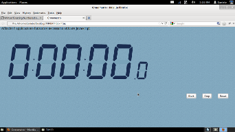

In questa seconda parte mi occuperò di descrivere la parte dinamica dell' applicazione. Spiegherò il tutto dando per scontato che chi legge abbia già esperienze di programmazione anche se non per il web. Chi conosce ad esempio il linguaggio C non dovrebbe avere problemi.
Nella prima parte ho spiegato il codice del file index.html per la visualizzazione del display, insieme al foglio di stile associato ad esso e chiamato jqClock.css
Utilizzando solo questi 2 file, il risultato che otteniamo è il seguente:
Adesso parlerò degli script che vanno a modificare dinamicamente i contenuti della pagina.
In pratica si tratta di rimpiazzare la stringa in alto che chiede l' attivazione di Javascript con del codice html mostrante data e ora correnti.
Un' altra modifica che lo script dovrà effettuare, è la modifica delle immagini del display in modo da visualizzare il conteggio esattamente come avverrebbe con un cronometro reale. Per la realizzazione, ho utilizzato JQUERY. Si tratta di un framework che converte runtime del codice scritto in maniera molto elegante, in JS. Per poter utilizzare Jquery occorre linkare un particolare file inserendo nel blocco <head></head> della nostra pagina index.html il seguente link:
