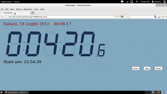

Si tratta di un' emulazione di un orologio + cronometro usando il framework JQuery.
Si lancia mediante una pagina html che può essere tranquillamente aperta in locale senza necessità di connessione ad internet.
L' idea sarebbe quella di renderla funzionante anche sui dispositivi Mobile.
Cercherò di descrivere il codice scendendo un po' nei particolari in modo da dar la possibilità di comprenderne il funzionamento anche a chi non ha mai programmato per il web.
Prima di iniziare voglio mostrare uno screenshot dell' applicazione in modo da dare un' idea di ciò che ho realizzato.
Una volta avviato il conteggio del cronometro, non bisogna assolutamente ridurre a icona la finestra del browser perchè il browser arresta l' esecuzione di JS e il cronometro andrebbe temporaneamente in pausa.

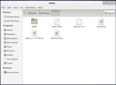

Vediamo i file presenti nella cartella del progetto:
Inizierò con l' analizzare il contenuto del file index.html
L' applicazione viene lanciata con un doppio click sul file index.html.
